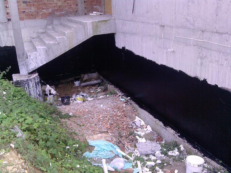

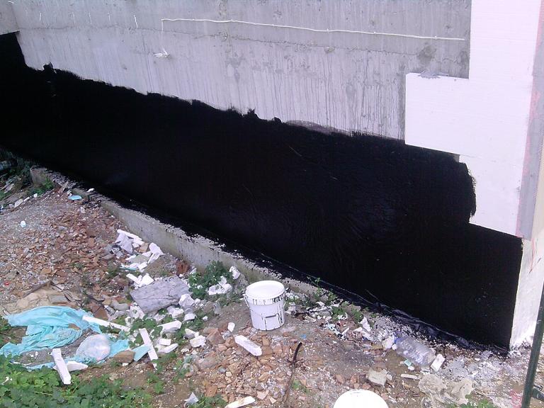

В твоя случай се прави ХИ отвън-навътре, трябва да разчистиш покрай основите, мажеш с битумна ХИ, на 3 ръце ,между 1ва и 2ра залепваш мрежичка, ето някоя и друга снимка за изпълнение на основи с битумна ХИ паста. Даже тука не е направена ХИ до дъното на вертикалната стена, но такова беше желанието на инвеститора, да се направи ХИ на основите, докъдето са открити :)
