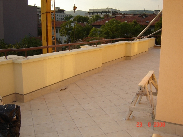

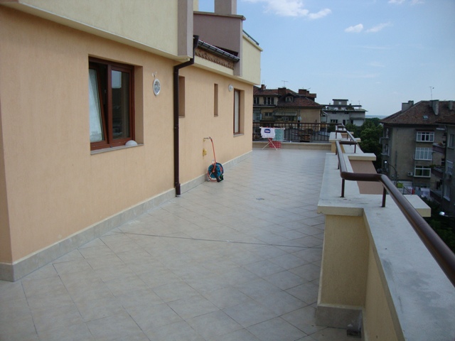

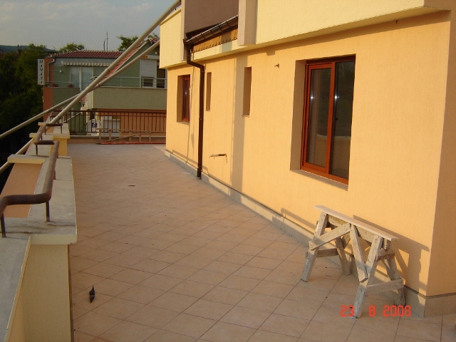

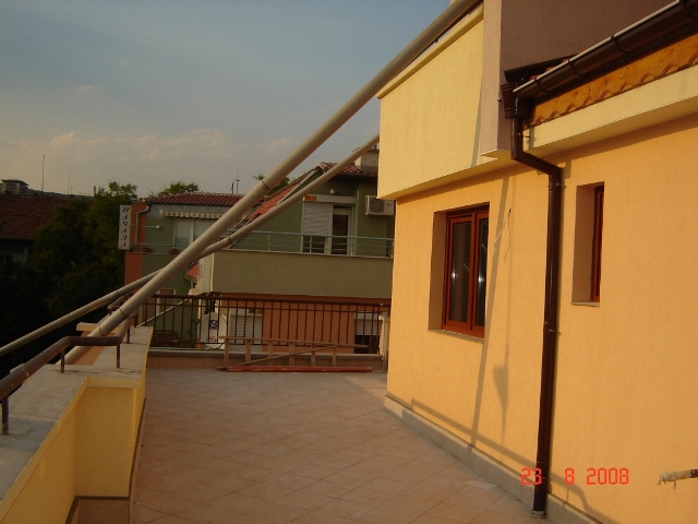

Здравейте колеги.Имам апартамент с голяма тераса.Моля за идеи как да я подредя за да е уютна.Приемам всякакви идеи може и да има закрити части.

още снимки
peter_m - специалист
По-скоро имаш тераса с малък апартамент :lol:
Може да покриеш част (с дърво) и да направиш цър-пър :razz:

И аз бих я покрил :)
... и то с нещо топлоизолиращо или два пласта дърво с разстояние, за да може после да се диша под навеса.
В Гърция е слънчево. :) Формата и височината да са съобразенаи с това от къде ще наднича слънцето.

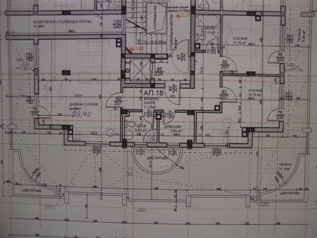

niki_sap - специалист
Този апартамент е удобен за много преустройства стига да имаш желание и не малко пари.
Не съм строител и не умея да разчитам много точно чертежи, но ако правило разбирам конструкцията на сградата се носи на колоните (в черно). В зависимост от това колко и кои външни стени можеш да бутнеш има много възможности. Например;
Хола да го разшириш към малката тераса в ляво и пред прозореца на голямата тераса, където да бъде кухнята и масата за хранене. Така ъгловия овален балкон ще остане вътрешен и много удобен за маса или барбекю.
Същото се отнася и за спалнята 11 кв. - вкарване на малкия десен балкон, както и за стаяа 14 кв.
От стаята 14 кв. може да се получат 2 стаи (така апартамента става с 3 спални) - приобщаваш голямата тераса пред прозореца като теглиш една стена от прозореца до колоната в ъгъла в коридора. Така хем ще остане една ниша за гардероб на дясната стая, хем новата стая няма да има нужда да се бута много от външната стена - само прозореца и каквото е под него. Отваряш дрешника към новата стая или даже го правиш на баня.
отделно е разширението на банята и дрешника към балкона. Но то май няма да е толкова финансово оправдано.
Виж ако искаш напроти, да си запазиш терасата както е и да я направиш на двор на покрива нещата са съвсем различни.

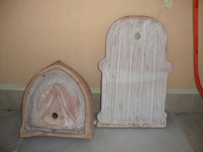

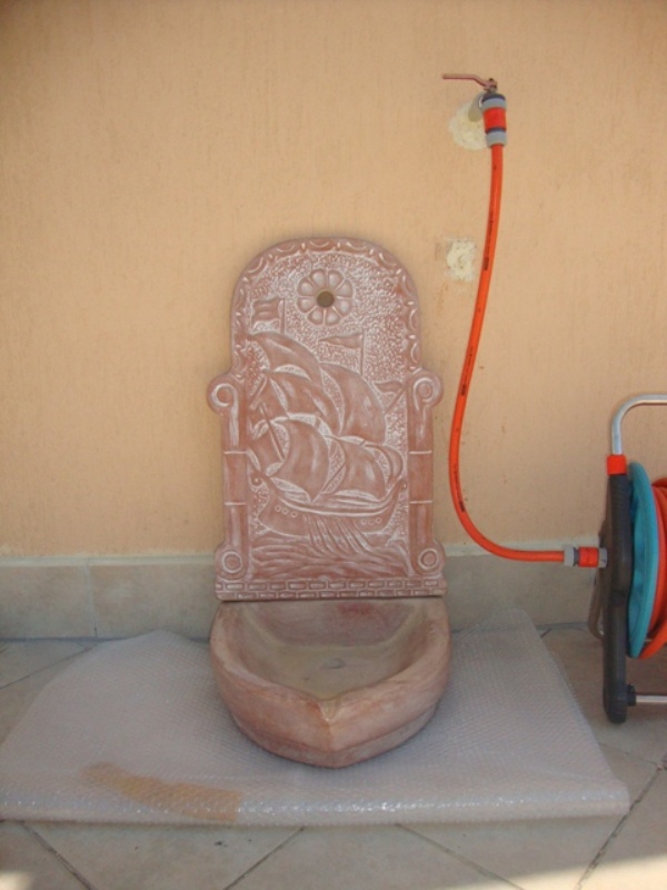

Здравейте! Купих това пано за чешмата и имам въпроси към знаещите.С какво да го залепя на стената? С полиуретанов силикон ще стане ли?Коритото трябва да се повдигне с 33 см.С какво ? Как да го хвана за гранитогреса да не се отлепи с времето?Някакви идеи за декорация?
bou81 - специалист
колега лепиш паното с флексово лепило.
