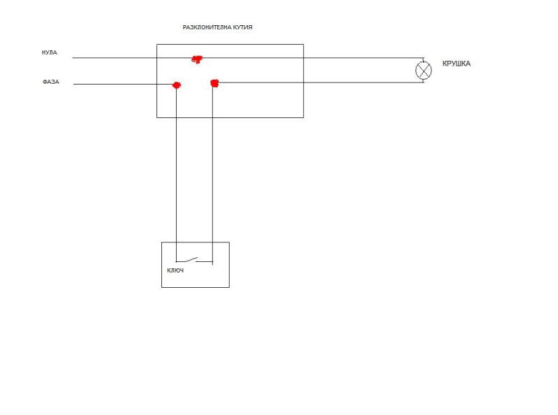

Имам едно помещение, което реших, че ще пригодя за допълнителна баня. От време оно' си е тъмно - идея си нямам защо. Има ел. инсталация (оригинална, ако мога така да се изразя), но... ще се опитам да съм изчерпателен:
условно ще нарека изхода за крушката в помещението ""КРУШКАТА"", а ключа отвън ""КЛЮЧА"" (като нямаше монтиран ключ, а само обезопасени кабели)
1. Така първо с фазомер проверих "КРУШКАТА" идва фаза на единия от кабелите, до ключа не. (което ми е странно, логически погледнато до "КЛЮЧА" трябва да идва фаза и чак когато го включиш да отива фаза и до "КРУШКАТА" или греша?).
2. Монтирах една фасунка (с крушка) набързо за пробна лампа (която до преди половин час светеше в същото помещение, ама от контакт с удължител). Фаза си седеше на единия от кабелите на "КРУШКАТА", но се появи и на единия от кабелите на "КЛЮЧА" (рекох си, това е някакво омазано последователно свързване крушка-ключ, ама няма пречки да не стане - ще монтирам ключ)
3. Монтирам ключа с диодче. Диодчето свети, пускаш ключа лампата не свети. при включен ключ фаза има на всички кабели (не знам дали трябва да е така).
4. Решавам, че съм омазал диода нещо. Свалям ключа и контактувам директно с двата проводника на "КЛЮЧА" и пак същото фаза се появява във всички проводници на "КРУШКАТА" и "КЛЮЧА", ама крушката не светва (пробвах и с друга крушка, пак не ще)
Проблема се оказва, че е извън моите възможности за момента, някой ако може да ми даде идея какво може да е, че иначе трябва да прокарвам кабели от разклонителни кутии, а и двете са на неудобно място спрямо въпросното килерче :(

И на мен ми се е случвало като проверявам да открия фазата от двужилен кабел с фазомер , да свети слабо и на нулевия проводник.Ако пипнеш с ръка по този леко светещ нулев проводник ще бие ли ток. :?
e kak ще свети фазомера нулата :? за да светне фазомера трябва да има потенциална разлика поне 50-100волта,нулата си е с нулев потенциал,то остава ти да си бил офазен нещо
другия вариант за който се сещам е при осветителна инсталация,когато фазата първо отива в крушката а нулата се прекъсва от ключа,тогава при прекъснал/изгасен/ ключ въпросния проводник от ключа до крушката ще свети слабо мерен с фазомера

Викни някой който разбира, от писаното ми намирисва на липса на нула, но по-добре да се види на място.

пложението е омазано то е ясно :lol:
сегашното положение е следното :фазата не се прекъсва и отива директно на кабелите на крушката и след това отива в ключа ,след ключа единия от кабелите му трябва да е свързан към нула но явно такава няма т.е. е прекъснала
над ключа би трябвало да има разклонителна кутия която трябва да се провери дали там не е прекъснала нулата
въпросната разклонителна кутия трябва да се развърже и да се навържат кабелите по правилния начин, а той е:
фазата първо отива в ключа и след това в крушката,след малко ще кача и снимка
ПП:това червеното са електрическите връзки
ЕЛЕМЕНТАРНО Е.JPG (15.19 KиБ) Видяна 6328 пъти

Май май някой е решил да прекъсне нулата вместо фазата при инсталацията. В последствие към ключа на мястото на нулата отива втора фаза. Поне аз така си го обяснявам, но не съм капацитет - да знаеш :)

Моята препоръка е следната:
1.Отвии бушоните и разкачи всички кабели които виждаш в помещението (и възможно около него)
2.Премери с веригопроверител - кой кабел къде отива и излиза (като си записваш на някой лист или на самите кабели отбелязваш)
3.Както са разкачени завии бушоните и виж къде е фазата (откъде идва за това помещение). Би трябвало до фазата да намериш и нулата (с едно волтметърче замери напрежението)
4.Отвии бушоните и направи свързването (по схемата от снимката по-горе)
