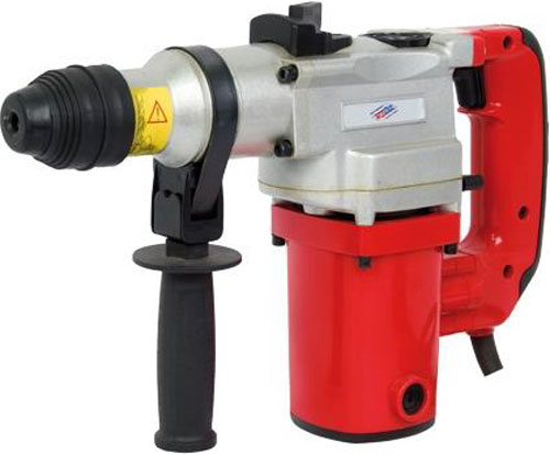

предстой ми разбиване на една баня в панелка и смятам да го направя сам. Изпълнима ли е задачата е перфоратор и какъв бихте ми препоръчали/ все пак на разумна цена/ ? Каква представка се използва за разбиването и на каква цена е? Разбира се, смятам да използвам перфората и за пробиване, така че, търся някакъв оптимален вариант. Има ли машина, която да може да се използва и като винтроверт със съответните накрайници. Доколкото знам, за целта, трябва да има бавни обороти с различна сила на мощност. Благодаря Ви предварително за отговорите!

Перфоратора става само за ударно пробиване на бетон,За целта ти трябва къртач който има специални инструменти за къртене(плоско и остро шило).Щом като ти трябва универсална машина и е за домашни ремонти,бих ти препоръчал това на снимката.В комплекта си има SDS-plus патронник за безударно пробиване с обикновени свредла.На стандартния му патронник се закрепят инструментите за къртене и свредла за ударно пробиване в бетон.За силата се ориентирай по параметъра "сила на удара".Този е с 4,3J.Това ти е достатъчно.Щом е за бянята старите плочки с плоското шило ще хвърчат като пуканки.Моят е Rider и си го поръчвах от on-line магазин.Фирмата е от Харманли. http://raider.site90.com/?%D0%E0%E9%E4%E5%F0,9,2Там беше най-евтин.Струваше 89лв,но сега гледам че са ги вдигнали,на 110лв.Много работа ми отхвърли.Яко къртене на бетони, отливки от мозайка и цимент, което е адски твърдо,много дупки в бетон и тухла. Дълго проучвах тази марка и се оказа че е свястна за парите си. Има ги на доста места.Когато се пази ще ти служи дълго.След работа се почиства от праха.На определено време е необходимо да се преглежда смазката.Има си ключ за целта и грес в комплекта.Истински е.Това сивото не е пластмаса а метал.Тежичък е.За винтоверта си се ориентирал.Трябва ти да има пълен контрол на оборотите.Ако ти е за гипскартон.Не си играй с разни акумулаторни боклуци.Ше имаш ядове с тях.Моя е пак на Rider и е на 220в.Има си съединител за изключване на въртенето,когато се завие винта с цел да не се прецака гипскартона и главата на видията да потъне много.Поръчвах ги заедно с къртача от същата фирма за 55лв.Гледам че цената му е същата още.В интерес на истината накрайниците му в комплекта не стават за работа.Чупят се лесно.Трябва да си купиш някакви хубави.Иначе съм доволен и от него.Доста гипскартони и гипсфазери минаха през него http://raider.site90.com/?34,rd-es45 Ако ти се дават пари тогава трябва да се бръкнеш за по маркови неща,но в крайна сметка и двете ще ти свършат една и съща работа.Успех в ремонта.

Перфоратора, освен утарно пробиване трябва да има и функция къртене /спира въртеливото движение/. За избора на модела зависи от бюджета. Ако искаш да имаш дълго време добра машина бих ти препортчал Макита HR 2470. Доскоро при дистрибуторите бяха на промоционална цена 330 лв. Като винтоверт не бих те съветвал да го ползваш, оборотите му се регулират според натиска върху спусъка, можеш да сложиш обикновен патронник с опашка SDS + и съответните накрайници. Но въртящият момент е много голям и трябва много прецизно да се работи със спусъка. Има алтернативни варианти с евтини китайски машинки. Друг вариант е модела на СКИЛ 1034. Цената е значително по-ниска, качествата също. Удар 1.3 джаула срещу 2.9 на Макитата. Тоя модел на СКИЛ има и четвърта функция- къртене с леко завъртане на шилото. Тя е именно за къртене на плочки. Нещата опират до разхода, който можеш да си позволиш Успех.

Посочения от теб къртач, може ли да се ползва и като перфоратор за ударно пробиване в бетон? Някой има ли информация къде се продават в София? Какво се включва с комплетка?/спомена остро и плоско шило/ Има ли и бургии?

Разбира се ,че може да се ползва и като перфоратор и като обикновена дрелка и като къртач,нали съм го написал по-горе.За разлика от перфораторите оборотите са му постоянни и не се регулират,но мисля че за дупки в бетона не е необходимо.Именно това го прави по-евтин от перфораторите.Направо го яде като хляб бетона.Комплекта е куфар ,който съдържа къртача,плоско и остро шило 3 или 4 свредла за бетон 8мм,10мм,12мм със сигурност помня че ги има.Ограничител на дълбочината на дупките,който се закрепя на дръжката,SDS-plus патронник който се ползва за безударно пробиване и се поставя в патронника на къртача както свредлата.Има още-предпазна гума която се нанизва на патронника,за да не пада прах в него,когато примерно пробиваш в тавана.Има кутийка с грес и ключ за отвъртане на пробката за смазване.Има два превключвателя на режимите с които се избират трите работни състояния(къртене,ударно пробиване и безударно пробиване).В София го има примерно тук http://www.electron.bg/advanced_search_ ... 03&x=0&y=0 и сигурно на поне още сто места .Виж и в нета излиза на много сайтове.Може и директно от Rider имат си сайт http://www.raider.bg/index.php?p=1[/url]

С raider всичко е късмет-приятели имат същия модел като на снимката много работа е свършил,бетон е къртил и още си работи. Моя проби 50-60 дупки 6мм и изчезна удара! Надявам се да си късметлия :)
ugeen - напреднал
Един приятел е строителен предприемач и беше се похвалил че с 3 от тези евтините къртачи на Райдър ,вече втора кооперация вдигнал.Наистина ,както казва колегата всичко си е късмет,но това важи и за скъпите марки.
