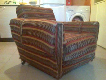

Искам да претапицирам стар фотьойл като запазя страните и гърба, но да стане разтегателен. Но за да стане това ми е необходима схема на разтягащия механизъм. Дано някой да сподели такава схема.

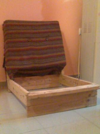

Добавям снимки на фотьойла в първоначално състояние и след като разглобих страниците и основата. Моля за идеи.
crez
- Мнения: 2716
Правиш нов плот с р/ри равни на външните на сандъка на фотьойла, слагаш му 2 двойки крака взаимно свързани на шарнирна връзка към него и го свързваш със челото на сандъка чрез две панти. Новият плот ще се затваря в/у сандъка, а двойките крака ще се затварят върху дъното на затворения нов плот. Ушиваш две възглавници, едната за гърба на фотьойла (мека,без плот), другата за седалищната част (подвижен тапициран плот). При разгъване, махаш двете възглавници,отваряш чрез пантите седалката, отваряш двойките крака и го подпираш. Седалката (тапицирания плот) го връщаш на мястото му, а възглавницата от облегалката я поставяш на отворевия нов плот и става (ех,не стандартно легло), но по дребен човек може спокойно да спи. Новия плот го правиш от рамка и шперплат, така, че да може двойката крака да се крият при затваряне вътре в рамката. При затваряне по обратния път, но р/ра на седалищната част трябва да е равна с р/ра възглавницата на гърба + нейната дебелина за да може възглавницата на гърба да ляга в/у седалищната част.
