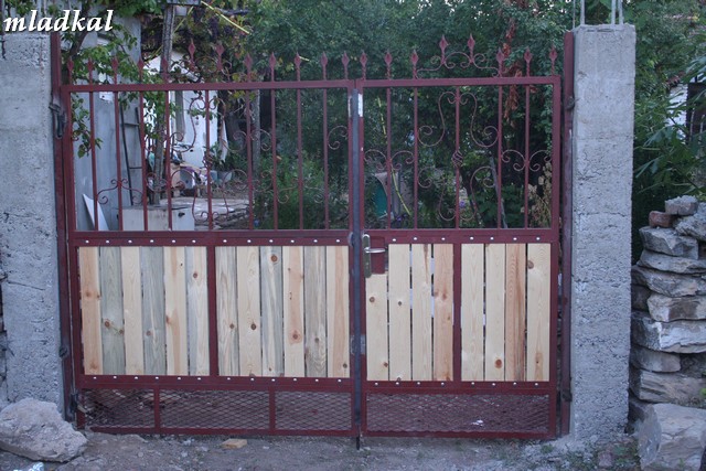

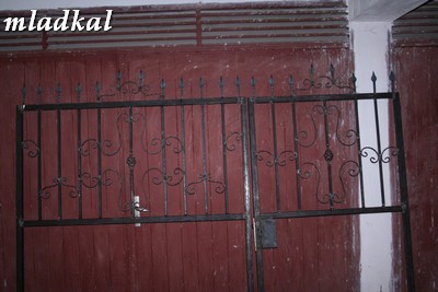

Дълго се чудех къде да постна настоящето. В металообработване ще предизвикам смях от страна на колегите професионалисти, а има и дръвце...и бетон лях.
Не претендирам за изчерпателност на фотосите, космическо качество на краен продукт, но ... Все пак форума е "Направи Сам", а с настоящето мога да бъда полезен някому.
Повече снимки можете да видите тук!
естествено има още доста работа - грундиране на заварки, боядисване, лакиране, оформяне на колони с гнайс и т.н., но...Уикендите са пред мен :)

Много добре е станала вратата, какви профили си ползвал (квадратна тръба беше май)1,5 х 1,5 см. или други и от кой склад ги купи. И аз съм от Стара Загора затова питам. И за кованото желязо. :)

Благодаря, колега! Има си косури, но слава Богу, тук снимки с голяма резолюция не могат да се качват, та и за това не си личат. Има такива и то не един или два. За пръв път правя нещо подобно и много важни и отговорни моменти ги преоткривах в "движение". Важно е че като цяло стана добре -визуално и се отваря-затваря много леко.
На втората част от поста ти: Тръбите квадратни ги купувах от склада, който е с/у "Ита Сервиз". Тънките се водят 15/15 мм, но аз си избрах едни, които са второ или трето качество. прътите са посукани, имат и сцепени -зейнали шевове. Цената им пък е доста по-тънка. Имаха и от същите екстра качество, но бюджета беше ограничен.Този склад е по евтин от онзи на "Ром..." (знаеш го,предполагам)
Детайлите от ковано желязо: От индустриална (Ита Сервиз) караш посока кръговото на "Славянска" (това новото). малко след като подминеш Тролейбусно депо (остава ти от ляво) е закусвалня "Македония" До нея има мебелен обков и консумативи, а следващата врата е склада за ковано желязо. (отсреща е сградата на шоселов -интепред или нещо такова се водеше) Склада е отбелязан с табела. Цените на отделните детайли са от 77ст до 140ст.
За любопитните: вратата е на две части 990мм-тясна и 1470мм -широка. Височината на основната рамка е 1870мм. Профилите са 15/15/3 и 35/35/3мм. Използвах и шини 30/3мм и 30/8 (имах ги в наличност-излишни), а носещите два профила са квадратна тръба 40/40/3мм. Пантите са 4броя с диаметър 24мм. Болтовоте са "коларски" 6/40мм, като от към металната част разпробих шината със свредло 7мм, за да заклине 4грама в основата зад главата. Шайби с широка периферия и гайки с пластмасова втулка, които не се развиват от само себе си остават от към дворчето, където не съм правил снимки) Кутията на бравата е изработена от 2,5 мм черна ламарина. Дъските (летви ще е силно казано) са кофражни, закупени само ден преди да бъдат нарязани и монтирани. Минах ги леко на абрихт, за да им предам по-приятен вид. Сурови са и ще се свият ,изметнат, но това е временно решение, колкото да запълня портата...
Резетата от вътрешната страна на портата са изработени от фи 16 плътно, в тръба със стена от 2-2,5мм. Избрах си парчетийки разни в слада.
тегло на цялата порта (без дървенията) е 100+ килограма, т.е. доста тежка.

Избързах с поставянето на дървенията, поради щото инак вратат трябваше да отлежи една седмица закачена, заключена, но в същото време с този голям просвет. Просвет през, който се минава спокойно, освен ако не си 140+кг;200см висок и с проблеми в кръста и ставите. Трябваше да се нареди нещо и да се опуши дворчето.
Тази зима така ще изкара, а може и повечко време. Днес я наклепах с боя, за да предпазя още веднъж метала от ерозииното въздействие на есенно зимния период, а за утре планирам да лакирам дъските. Да ги лакирам обаче както са си така на място. малко от малко да се придаде завършен вид на вратата. Предвидил съм материал (дървен), който ше си отлежи, поизсъхне, поизметне... Догодина, когато намалеятт задачките, ще го калибровам при дърводелец, шлайфам, даже може и някаква фаска да му пусна на фреза. Тогава ще и сменя дървенията, за да е по-красива и по-надеждна като здравина на материала.
