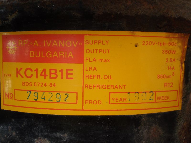

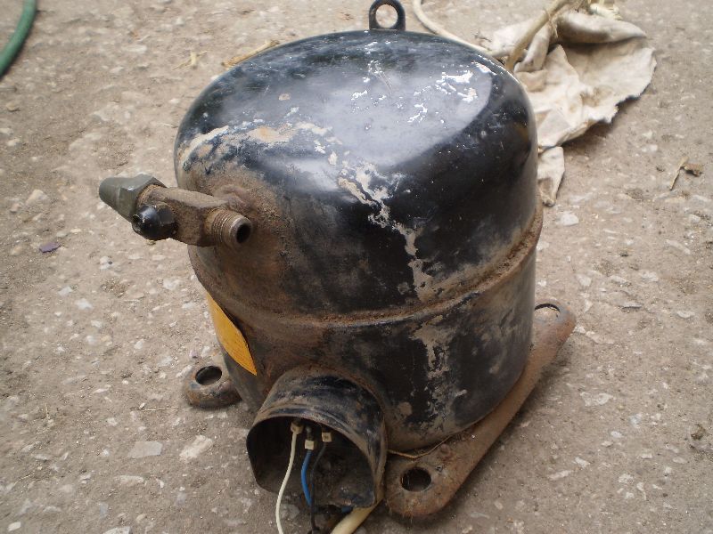

Имам следния компресор от фризер НЕ СЪМ много наясно със ел. инсталациите но може ли някои компетентен да ми каже как да го сваржа за ел мрежата и тои да проработи искам да го плзвам за помпене на гуми на кола нищто повече четох подобни теми но никои не пише нищо конкретно само догатки за свързване на пусково реле преди парвичната намотка и тн...
това е модела чичко гугъл си мълчи

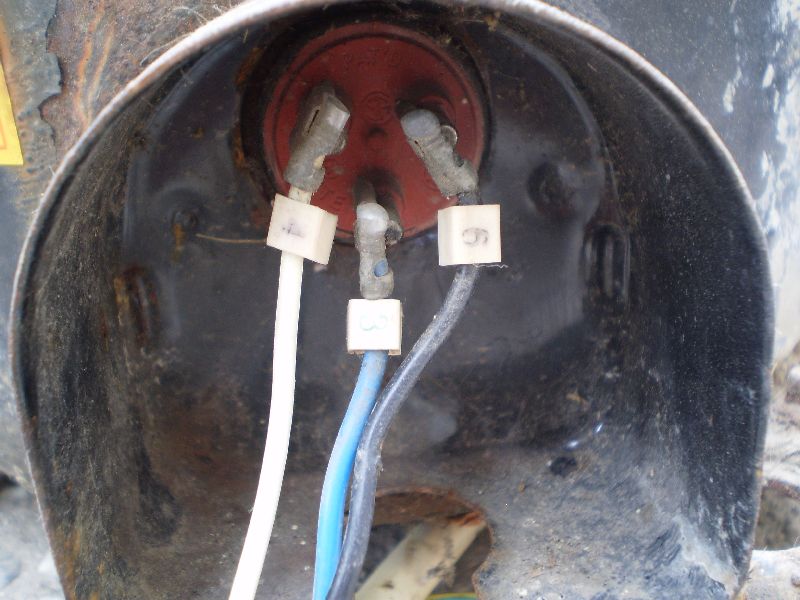

това са 3-те входа на кои е тази парвична намотка един господ знае

Защо да ти я закрива? Намери си реле от хладилен компресор и си готов, а може и от темите акъл да вземеш.
batalski - специалист
трябва ти пусково реле и пусков и работен кондензатор
teoto - специалист
Мисля, че ти трябва и маслоуловител
velsi - Почетен майстор
Не ти трябва никакво реле. Трябва само да разбереш коя намотка е работна и коя пускова. Единия им край е общ. Свързваш общия край и работната намотка в един щепсел, а пусковата пак там, но през някакъв бутон. Натискаш бутона и като го държиш натиснат забождаш щепсела в контакта. Щом компресора завърти пускаш бутона и толкоз. При следващото пускане пак така. От това по-просто няма. Спецовете да кажат как се познава коя намотка каква е.
petromaniq - специалист
А защо ли на българина да не му е трудно ... и да се кефи да търси бутон и да държи щепсела, след като хората отдавна са измислили топлата вода и колелото, а толкова "изгорели" компресори има за скрап дето си вървят с релетата и един це-ка ключ или "калпазански' може да свърши работа - като прекъсвач???. Важното е да е по глупав, но труден начин избягващ "антибонашката" защита :lol:. По темата е писано във форума - как да се разбере пускова и работна намотка, но дали автора има интерес и възможност да експериментира? Добре е да има маслотделител, но не е задължително ако не се ползва за масово помпане на гуми.

пусни ми линк ако я знаеш за тази тема която се разбира на кои кабел е пусковата намотка не я намерих другото горе долу стана ясно
