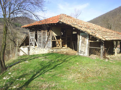

Здравейте и от мен. И аз има такава идея като колегата "сакъзче". Имам УПИ 900 м2 със стопанска постройка. Някой сблъсквал ли се е със смяната на предназначението или възможно ли е това нещо да стане жилищна сграда
infomar
примерно нещо подобно:
vmatanov - помощник
Е не точно такова но за масиван каменна постройка.
