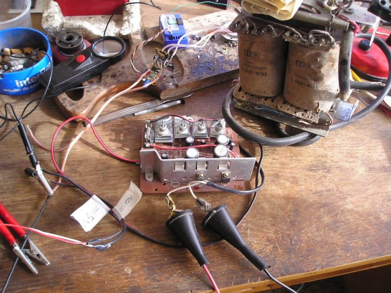

мойто зарядно го направих от трансформатор от стар руски телевизор.Изправям го с 4 диода вързани по схема грец и става 14 волта прав,през ампермер го пускам на акумолатора.ампермера ми е показвал при много изхабени акумолатори 6 ампера и не е имало греене по трафа или диодите-значи е добре измислен трафа и не се претоварва макар че е от телевизор.Направил съм към него и една платка с LM7812 i LM7805 с малко кондери от която получавам стабилизирано 5 и 12 волта за други деиности-малко и електроника се занимавам като хоби и този траф ми е също и стабилизираното захранване за пускане на прототипни платкти.Не съм го сложил в кутия, но не ми пречи,държа го под масата и не се вижда по принцип.
