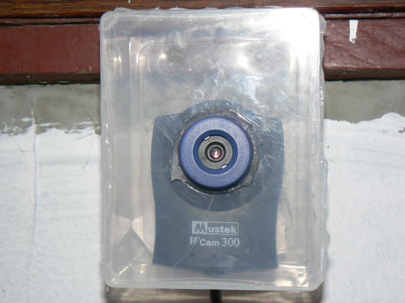

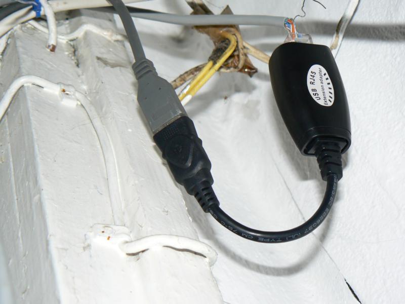

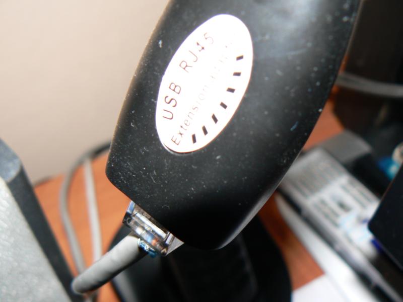

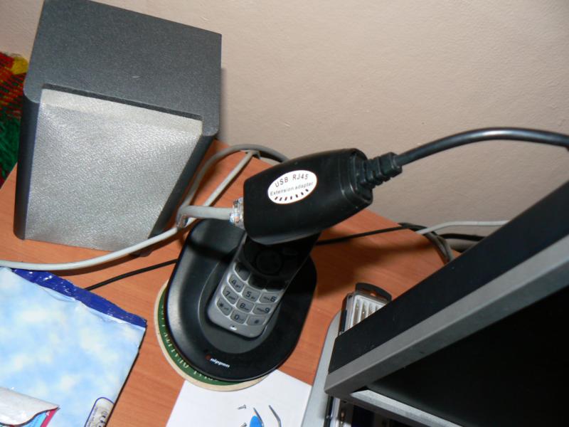

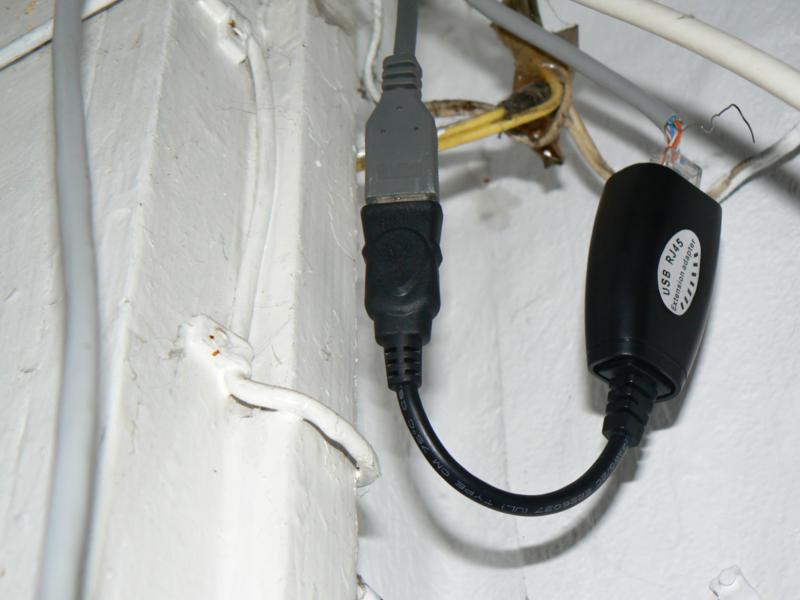

Здравейте!Искам да споделя с вас как лесно,евтино и бързо си направих системка за наблюдение пред дома.Взех стара уеб камера вързах я със този удължител:
http://www.ipmagazin.com/data/line_extender.jpg
Дават го до 45м,моя лан кабел на който е вързан е двасетеина метра,един познат има магазинче за джаджи и го продава за 14,70лв.
Доста е удобен може да се ползва за доста неща.Софтуера който ползвам е ActiveWebCam-11.6.Недостатък за момента е осветлението вечер,но мисля че и на това ще му намеря цаката със ИЧ-диоди.Снимки ще кача утре.Дано да ви е полезно!!! :wink:

Камери има вече всякакви да,но идеята беше за нещо бързо и евтино.На мен всичко ми излезна към 20-на лв.По принцип ми трябва за през деня да наблюдавам,кога пристига пощата,ако съм вкъщи и кой звъни на врата,а и съм я сложил точно на таблото за елекромерите,току виж може да се шашнат тия от ЧЕЗ и сметката да намалее :group3g: За сега не съм мислил още варианта за през вечерта ,но това не е фатално,както споменах ползва се главно през деня.Ето и малко снимки:
