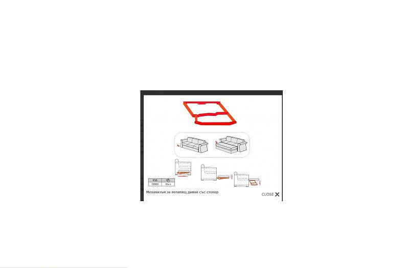

в стаята на сина ми направихме легло тип сандвич. Долното легло е на колелца, но нито се сетихме за някакви водачи, нито за ограничител. И така, като легна на него, нощно време като се въртя се понасям с леглото из стаята. Освен това си е доста ниско и освен че ми е студено, ми е и трудно да ставам и лягам. Та, поразгледах сайтове и реших да сложим механизъм като този на диваните, дето се издърпва една долна част и с клик система се долепва до горното ниво. Т.е. става една обща спалня. При нас няма да стане едно общо, зашото има предна челна дъска и ще има пространство между двата матрака, но все пак е добро решение. Въпросът ми е, дали може да се намери някаква схем на този механизъм, но с точни размери, както и на какви минимални отстояния трябва да се монтира. В един сайт намерих механизма, но нямат никакви схеми - само картинки.

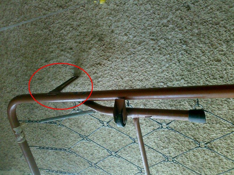

Iliev Labs - специалист
Ето я и обещаната снимка.
Обикновенна рамка.
Добавени са сгъваеми крака и ограничител.
Колелцата са заварени на краката и когато краката са сгънати се плъзга на тях.
Пружината е една от всяка страна.
Това, което съм оградил в червено, е заварена планка. Общо са три. На тях се хваща челната дъска.
Матракът беше дунапренен и мога да те уверя, че беше много леко и удобно.
Не знам от къде ще я купиш... Маи ще трябва да я правиш :)
