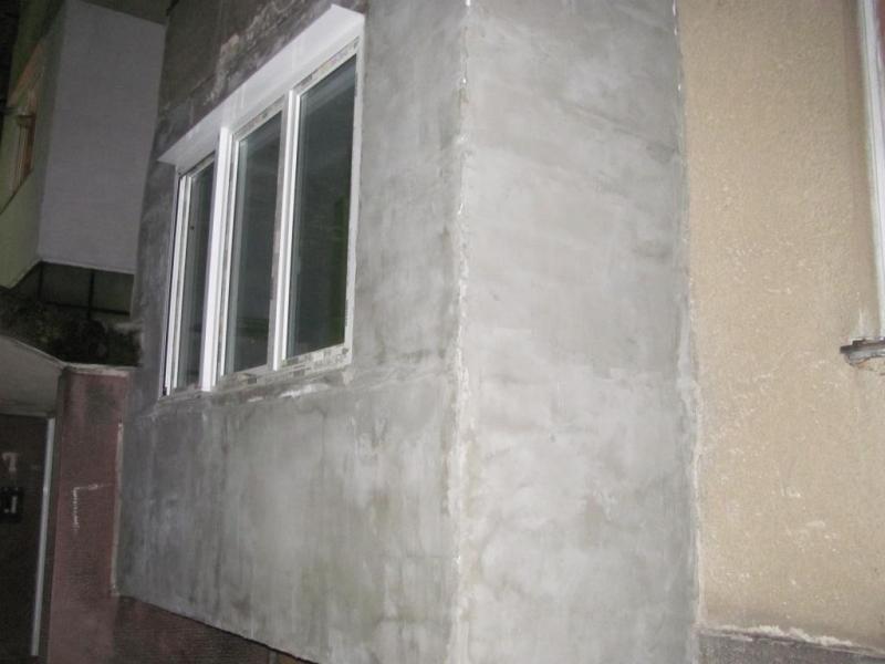

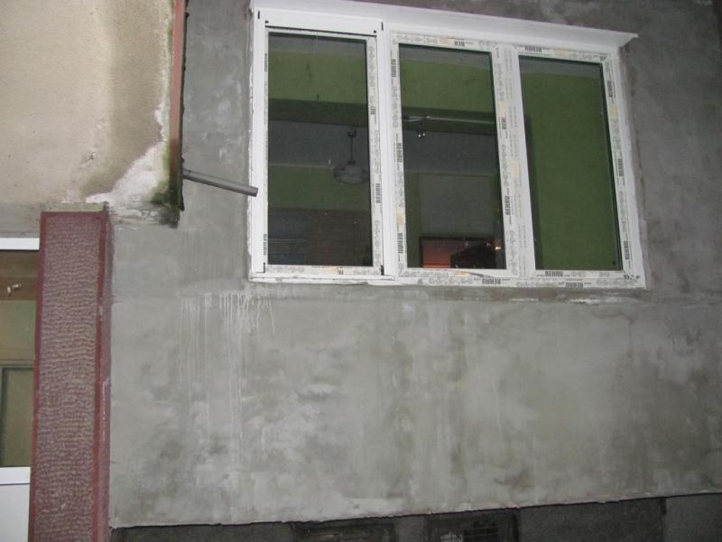

Сбльсках се с голям проблем. Усвоихме вьншен балкон, зидан с итонг. Пьрвоначално не беше измазан отвън и протичаше. След като го измазах изцяло отново се появи вода по стената и то на местата, където има винкел. Ако това е конденз ще се оправи ли след полагане на изолация отвън, а ако не е, откъде може да е? Докато измазвах заваляваше дъжд на няколко пъти. Петната се появяват сутрин и са доста мокри.
EDI - майстор
Балкона вътрешен ли е.горния балкон ли е покрива на твоя.Възможно е да подлива от горната плоча и да се стича под мазилката ти.Каква дебелина е итонг-а.Дай нещо като снимка да видим къде е теча.
kobraltron - напреднал
Балконът е външен. Аз съм на партера и над мен е неусвоен, но затворен с винкел балкон. Снимки ще кача довечера. Петната са само на предната стена, петна по страниците няма. Предната стена е с 7,5, а страниците - с 10 см. Петната се появяват при сухо време. Отвън е измазано с теракол.
EDI - майстор
Прекалено тънки са стените, влагата е от конденз, още повече, че ти е и външен балкона.От вън ти трябва 10 см изолация, с добра мазилка.За кухня ли го използваш или за нещо друго.

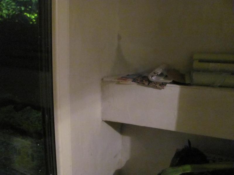

Помещението е кухня. Чудех се, дали ако от вътре сложа фибран или ГК с вата ще има подобрение. Външна изолация - на пролет. Ето и снимките:
Dansaver - специалист
Няма какво да чакаш до на пролет! Хващай се и си прави външна изолация до шпакловка,че като застуди ще береш големи ядове.
Като гледам си на първия етаж така,че не виждам какъв е проблема и защо трябва да си смаляваш терасата с вътрешна.
Материалите ти са към 200лв като задължително сложи отдолу XPS(фибран) минимум 3-ка
Отдолу на терасата ли да сложа фибрана? Ако оставя на шпакловка през зимата няма ли да има поражения, като не е запечатана с мазилка?
