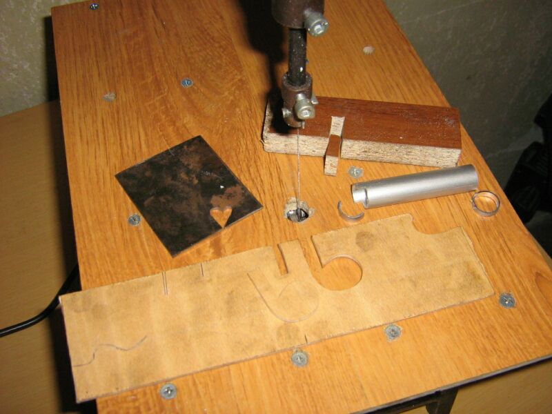

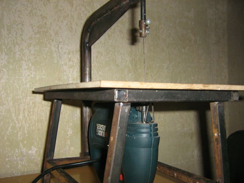

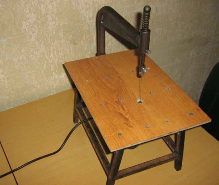

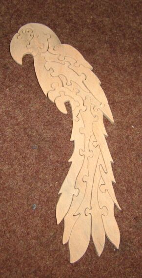

Понеже инструмента зеге е с ограничено приложение и понеже аз съм си малко идиот (пълен с идеи) :-D вижте какво се получи:
Profi Stroi - специалист
Добре е станало
Зегето като приложение малко трудно ще изреже такива фигури ако е заводско направено
Но както знаем българина си е изобретател:)
masteradmin - майстор
шапка то свалям, това с пружината си плаче за патентоване. :prayer: :prayer: :prayer:
А триончето от къде го купи ? Това от тези лъковите ли са ?

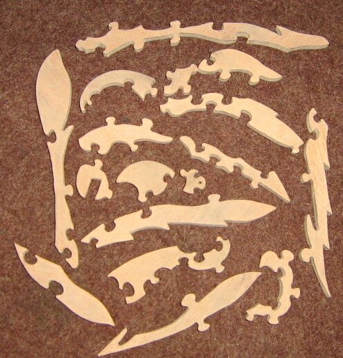

това си го мисля от миналата година когато правих играчки за децата и рязах повече с лъкчето

Браво =D> ,поклон :prayer: как не съм го мислел ама това с прожината Браво, малко са фирмите за ел.инструменти които предлагат такава машина,а тези които предлагат не ги внасят :? що ли
Още веднъж те поздравявам :2thumbs: Браво :)
velsi - Почетен майстор
Благодаря на всички. Триончето е стандартно за лъкче, 130 мм. За метал. Това, на което е надяната пружината е стеблото на амортесьорче за багажник на кола. :wink: Плъзга се по бронзови втулки. Зегето няма регулатор на оборотите, но аз имам такъв от ъгошлайф Спарки и ще му го присадя. Иначе си реже без проблем и на високи обороти, но на бавните е по-удобно.

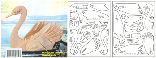

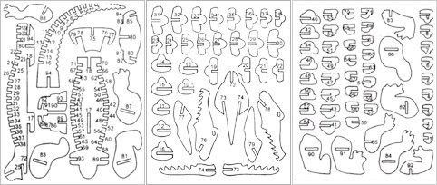

Ето и малка илюстрация:
ех мечти....
имам много 3д такива модели ако някой иска мога да му пратя zip файл.
