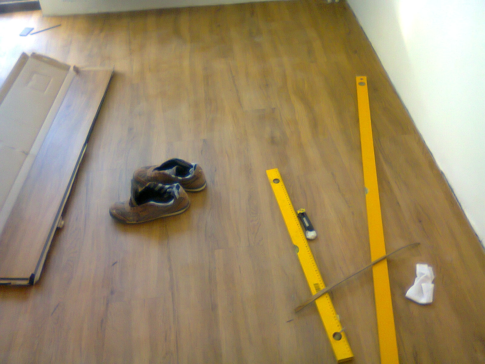

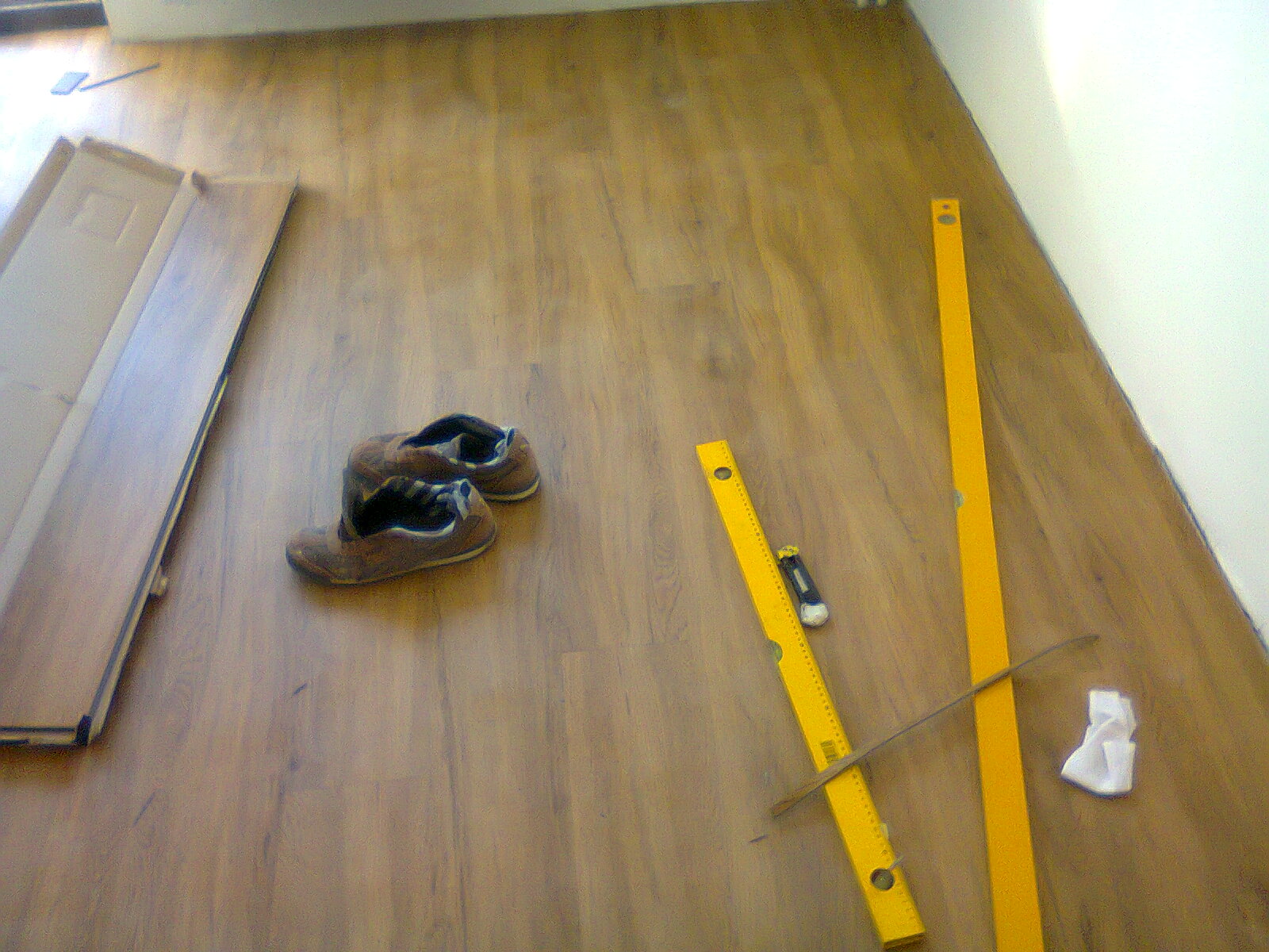

katcko - специалист

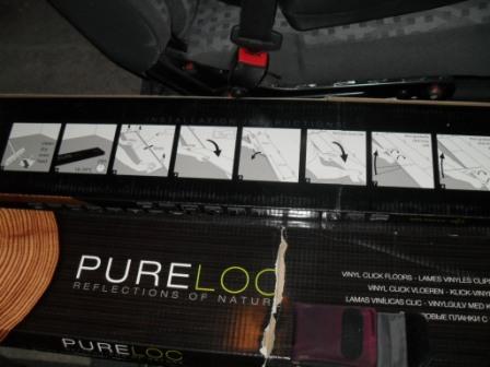

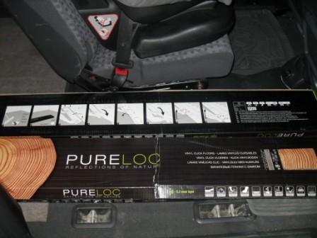

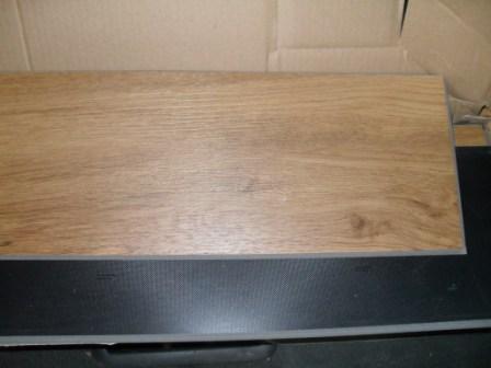

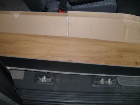

За да не пускам нова тема,ще ползвам една доста стара,но вълнуваща ме в момента.Става въпрос за винилова настилка,онзи ден в един магазин на бул.България видях такава която е на клик система като ламината,на малко по-къси панели с дървесен декор,с декор на гранитогрес,който беше страшно добра имитация с релеф с гланц...абе много ми хареса,а и да кажем че цената от около 60лв/кв ме устройва.Трябва да слагам настилки в кухнята и в коридора и ми се струва много подходящо,тъй като няма проблеми с евентуално мокрене от обувки или пък нещо разлято в кухнята.Питам ви колеги,някой слагал ли си е такъв под или пък някой от специалистите тук дали е поставял някъде в апартамент,какви биха били плюсовете и минусите спрямо другите настилки.
Благодаря!
katcko - специалист
http://www.berryalloc.com/global/en/Floors/Click-Vinyl
Ето за това става въпрос,но явно няма запознати :?
katcko - специалист
След поръчка и почти два месеца чакане ето я виниловата настилка с клик система,но ще чака да ми свърши почивката и тогава ще бъде сложен

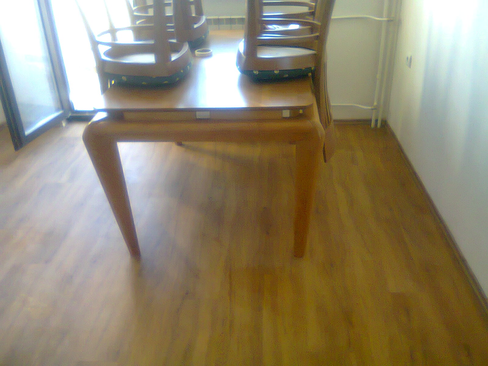

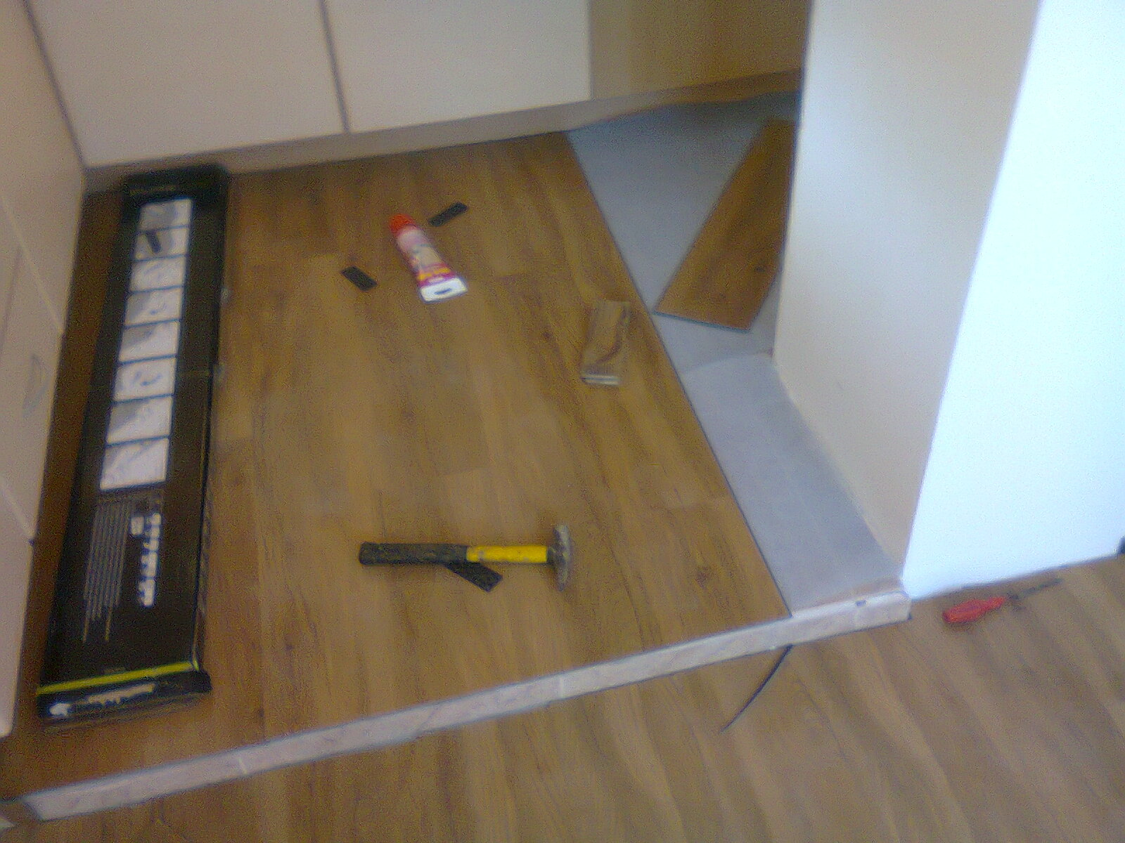

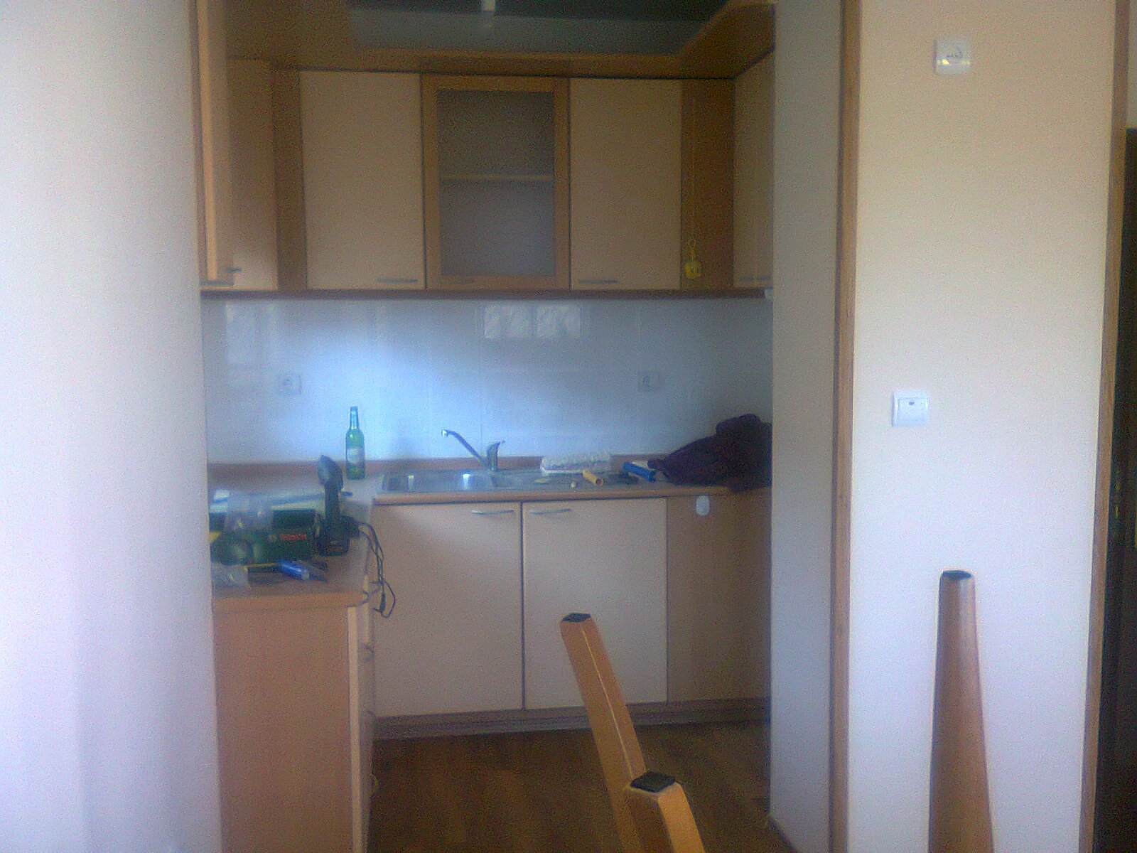

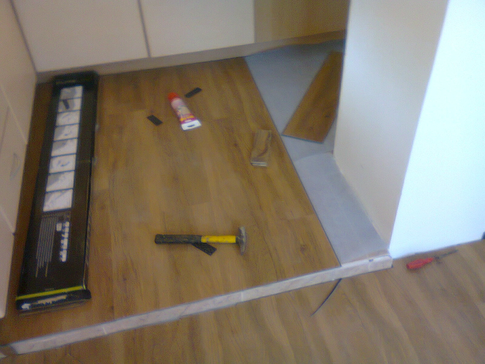

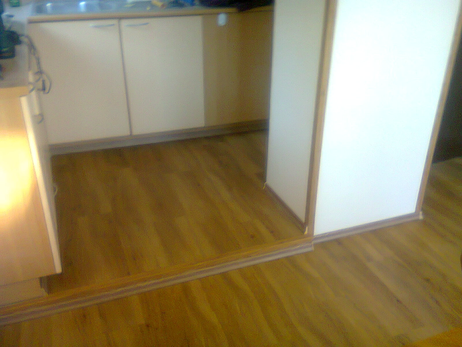

katcko - специалист

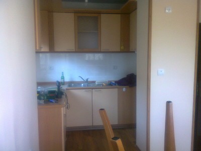

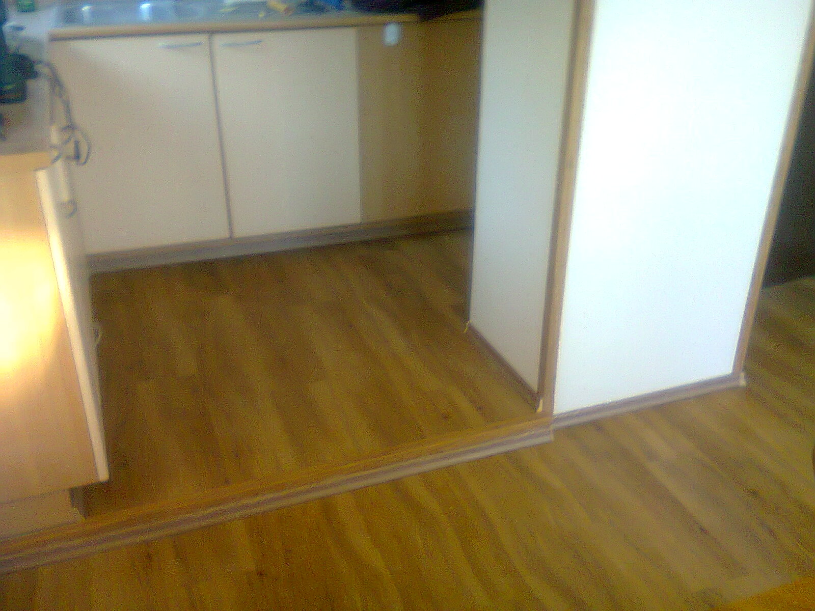

Ето го и вече поставения винилов под,на клик система и положен без лепене,а с подложка(плаващ май му се викаше) :) Всъщност цялата кухня вече е готова :partyman:
Качеството на снимките е гадно,ама с телефона толкова :-D
Здравейте, какъв беше подът под винила? Интересува ме дали е проблем да сложа винил 4мм, клик система, с 2мм подложка върху теракот? Направих тънка шпакловка и фугите са запълнени, но не мога да кажа, че няма нито 1 мм неравност. Това, което ме притеснява е дали неравностите ще се отбележат впоследствие?
