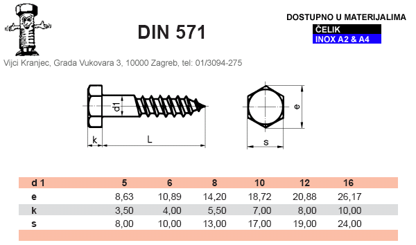

Може да е смешно ама от известно време ме мъчи следния въпрос: Каква е разликата между болт и винт? Превеждам един текст и се чудя болт ли да пиша, винт ли....

Ето текста
hexagon-head wood screw, DIN571
Съгласно горните линкове би трябвало да е винт....
wood screw-винт за дърво

Така е по-лесно ! Както и да го преведеш , щом има кодификация DIN ..... който го ползва този превод трябва да е наясно . Ако не е - негов си проблем :o
