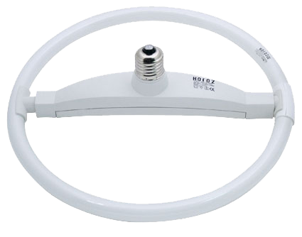

Въпросът ми е как да свържа 2 луминисцентни пури по 18w последователно със ел.дросел
Дроселът е от такава лампа
Bobivan - специалист
да беше снимал дросела....а не лампата...
mirk - майстор
Не бе, надписите по дросела :lol:

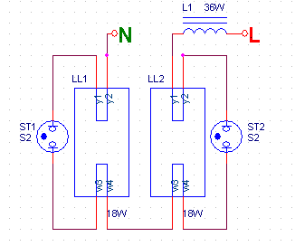

А аз в темата дросел не видях :shock:, а и двойни дросели по магазините-също. Питащия намерил на боклука копче и сега търси два балтона да му пришие....ще му трябва и "двоен" стартер. :lol:

fikata - майстор
"....ще му трябва и "двоен" стартер...."
Що бе,некой тук разправяше,че имало и безстартерно запалване.
Викали му електронен баласт на този дросел..
Ти не си ли чувАл ?
petromaniq - специалист
fikata, Само в този форум му викат "електронен дросел, баласт и нам ко си още....". Това си е електронно захранване за луминесцентна лампа, а за двойно - ти кажи къде в Гуглето видя такова чудо или виждаш "двойно" :lol:
fikata - майстор
Vito electronic blast VT465 2x18W :lol:
:gott: има го у наше село у смесения магазин Електронен баласт 2x18W QT-IS E 220-240V "Osram"
Последна промяна от fikata на нед дек 12, 2010 10:43 pm, променено общо 1 път.
Браво fikata!!! Остава да пратят схемата от OSRAM за последователно свързване :?
