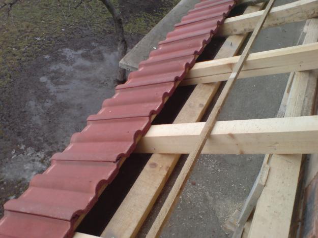

vladi1987 - помощник
ето нещо такова е покрива (снимката е от интернет само горе долу да се има представа за какво става въпрос)

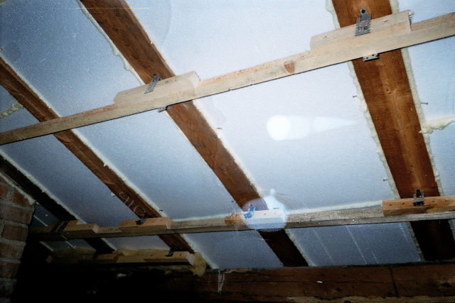

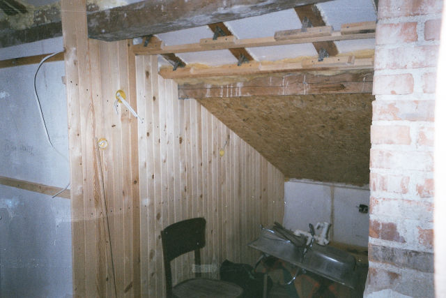

EDI - майстор
http://www.napravisam.bg/forum/viewtopic.php?t=23244 виж тук какси я направих аз.Ще имаш представа как изглежда с ламперия.Под ОСБ-то има 9 см изолация - стиропор под черното дюшеме, после вата и плоскостите.Пода го направи дюшеме, след като го шлайфаш и лакираш, става много уютно.Под ламперията на стените сложи вата, каширана с алуминиево фоло, но се замисли и за външна, поне 6-8 см.Ето малко от процеса на работата

Стиропора не е под керемидите.Слоевете от вътре навън са така - ОСБ, 5 см вата, 4 см стиропор, старото черно дюшеме, въздушен слой 3 см /над старото черно дюшеме са наковани майките за ОСБ/, плоскости ОСБ и най-отгоре битумни рола с посипка.На практика имам дърво, въздушна междина и ОСБ над стиропора и ватата.Ти върху гредите можеш да си сложиш ОСБ и над него да ковеш скарата и да сложиш керемидите, между ребрата на тавана изолация, после още един слой изолация на кръст и отдолу каквото искаш - ОСБ, картон или ламперия.

явно несъм обяснил правилно покрива вече е направен и керемидите са сложени въпроса е когато всичко е направено как да сложа изолация
За по точно ако можете да си представите че влизате в таванска стая и виждате голи стени на тухли под на бетон и тавана като се погледне се виждат гредите, летвите и керемидите, дано стана малко по ясно.
EDI - майстор
Ясно ми е, но тогава става сложно, направил си доста голяма грешка.Помислих, че първо ще пренареждаш керемидите.Първо ти трябва мембрана, с която да облечеш цялото пространство под керемидите, ще я закрепиш с такера за скарата на кремидите.Реди я от горе надолу със застъпване, ако има теч, водата да се отвежда надолу.После запълваш с вата или стирпор разстоянието между гредите.Слагаш още един слой вата с алуминиево фолио напреко и след това каквото искаш за облицовка.Ако се обитава постоянно, ти трябва поне 20 см изолация.
