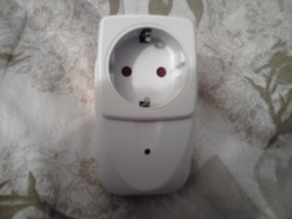

Става въпрос за следното въздрастна жена да може да си включи с дистанционното на телевизора радиатора и след това да го изключи.Аз имам нещо в главата като идея Инфра ред приемника да преобразува пакета импулси с един ЦАП който да включи по такт един предварително ресетван D тригер .Отдавна не съм се занимавал с такива задачи .Имам някакъв IR малък преобразовател .Но преди да започна да се занимавам искам да разбера някой не е ли правил нещо подобно .Да не откривам излишно отново топлата вода.

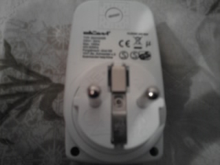

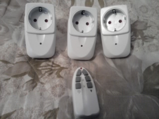

Срещо 40 лв си взимаш дистанционо с 3 канала,всеки канал издържа по 1кв и не се занимаваш с глупости.

http://constructor.bg/shop/product_info ... 627bbdea7d Платката е за 12в ,ще и трябва захранване и релето на изхода да управлява един контактор за 220в 20-25А за да устиска товара.
