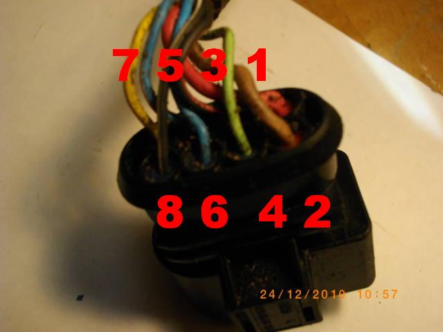

Привет колеги.Притежавам VW SHARAN 2005г.Фабрично монтираната печка(Eberspächer D5WZ VW Sharan 252163050000)не работи.Днес и отделих време и констатирах следното:1: Помпичката работи(откачих буксата и принудително и подавах импулси 12V,разкачих и маркучето за горивото). 2: На буксата има 7-проводника????? +12V постоянни,+12Vот контакт,маса,два-вероятно отиват на помпата,а другите два дето остават и идея си нямям какви са.Моля ако някой се е сблъсквал с подобен проблем да сподели.Схема на свързване също би била от полза.Каде се намира дачика за околната среда на този модел????Би трябвало при +5-градуса той да разрешава включването на печката.Благодаря предварително

Проблема е че като се подаде контакт и се запали автомобила,на жълтият проводник идват +12V(тогава трябва да стартира печката,ако температурният дачик и е разрешил).Явно тия двата проводника дето остават са за дачика или се връзват с компа на колата??Свеща я пробвах и е здрава.

След като на стария Шаран до 2000 г. се свързват с модула за управление на климатика, при новия 99.99999 % двата проводника са закачени на CAN шината и от там си взема необходимата информация. Пробвай с VAGCOM да се пробваш да и направиш диагностика на печката, би трябвало да може. Ако нямаш познат или не ти се ходи на сервиз, из нета ги има около 100 тина лв. Задължително трябва да е новата версия да чете CAN. Трябва ти и един лаптоп. Като знам колко са капризни новите модели на VAG и не само те, ако имаш и желание да се позанимаваш, си е добре да си купиш. Ще се пробвам да намеря документация за новия Шаран тогава може да ти дам 100 % отговор.

Кабелите на буксата на печката са:
1-червен = 12V-постоянни
2-кафяв = маса
3-черен с червено = не се използва
4-зелен = незнам????
5-син с бяло = незнам????
6-син = незнам????
7-жълт =ACC 12V от контакт
8-черен с бяло =не се използва

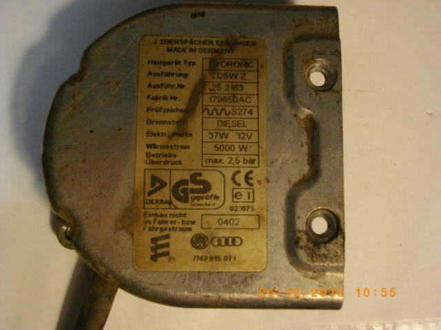

Сега виждам че в първият пост съм сгрешил като съм писал че ,4-проводника не се знаят.3-не са ясни засега.И автентична снимка на капака на печката
