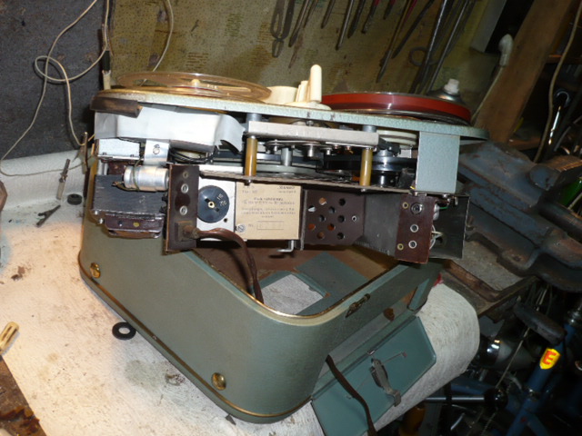

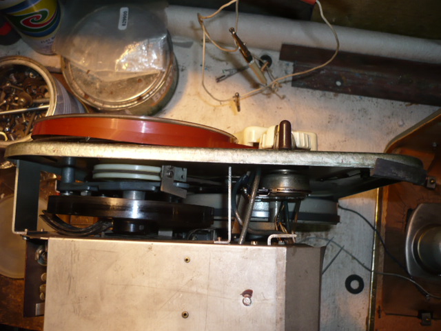

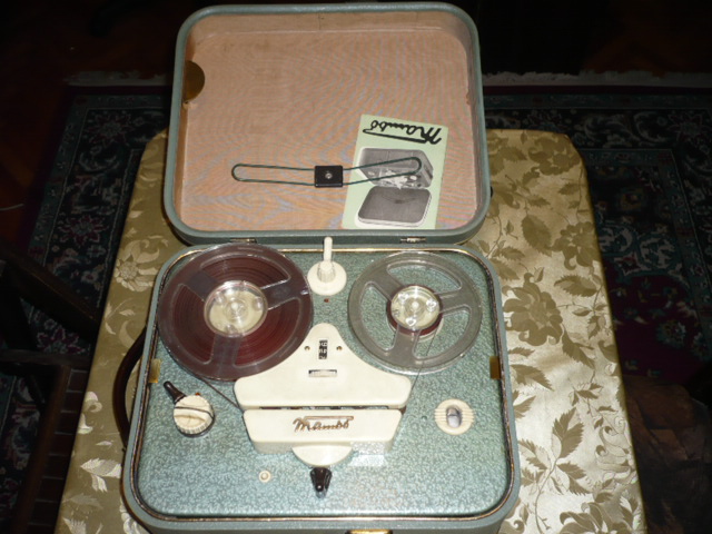

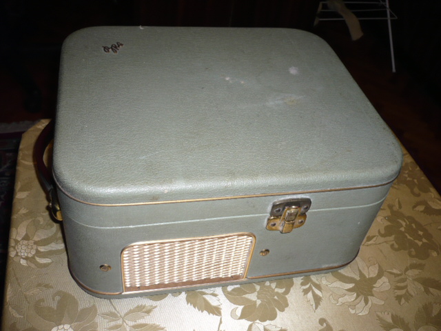

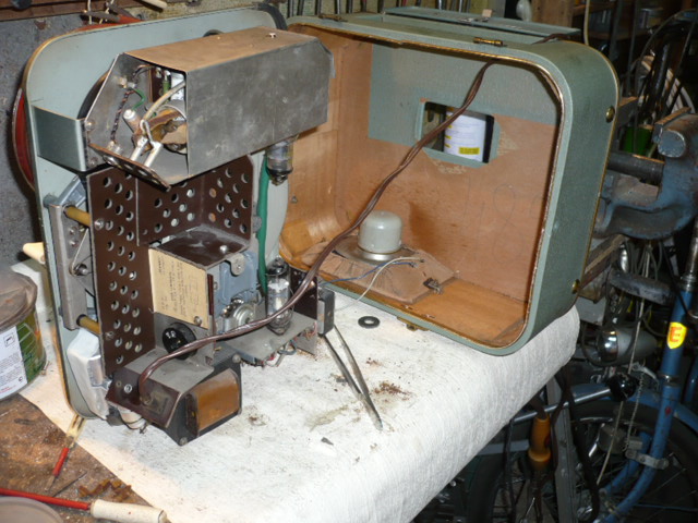

При мои познати попаднах на един много запазен,но неработещ магнетофон "MAMBO"от 1960 и някоя година,подготвен за изхвърляне ,та го взех с надежда да опитам да проработи.
За два дни работа по него се оказа ,че вътре е много чист,няма никакъв прах,но бяха запекли осите под ролките.С WD 40,масло за шевна машина и ентусиазъм успях да ги раздвижа и да чуя записите на лентата.

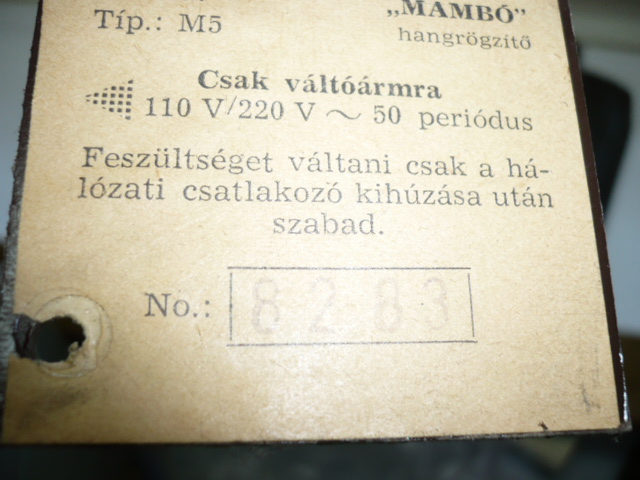

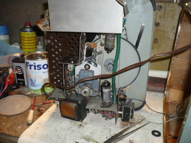

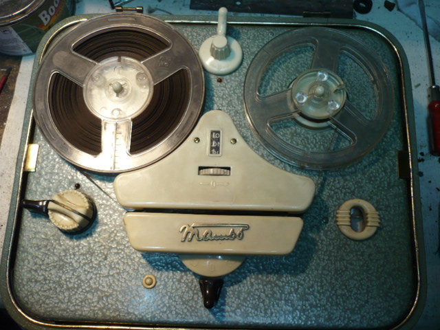

Още снимки:
shotik - майстор

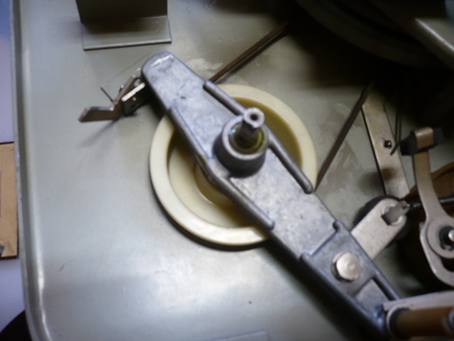

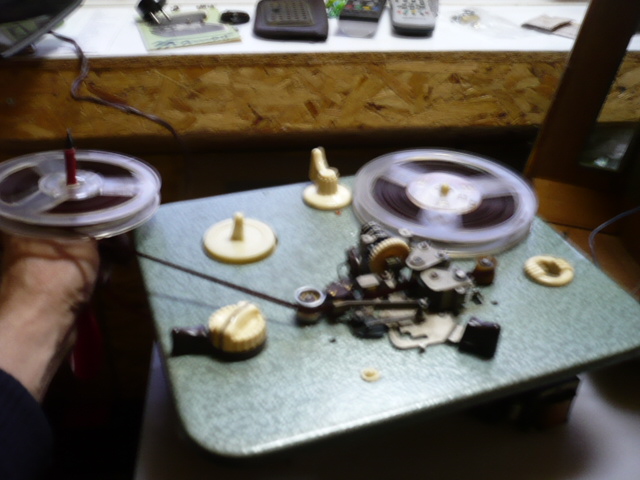

Снимките са правени в различни дни и съм ги подредил малко .На една от снимките се вижда ,как съм раздвижил едната ос и за да чуя дали има звук ,на отвертка сложих едната ролка и го пуснах да възпроизвежда и тогава реших да действам натам .
Още снимки :

Да питам сега ,след като магнетофона работи,искам да го окомплектовам с ролки и ленти и ако някой има непотребни за него празни ролки или с лента за магнетофон,да ми пише на л.с. да се разберем за подаряване или продажба.

Проблем ми е малко механиката на този магнетофон , ще се опитам да ремонтирам каквото мога , надявам се ,че ако някой види такъв,повреден електрически, но с добра механика ,да ми пише и помогне да си направя един добър магнетофон от моето детство.
