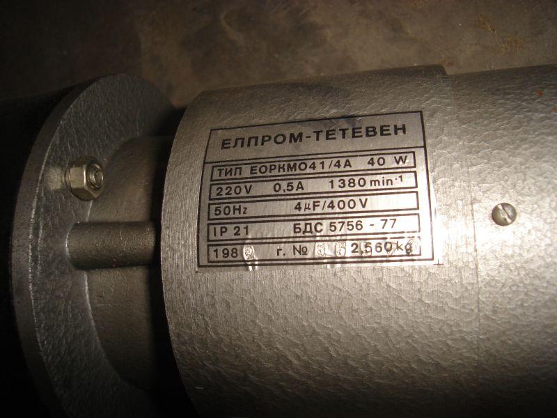

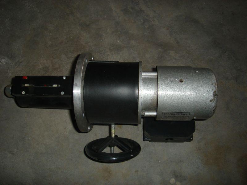

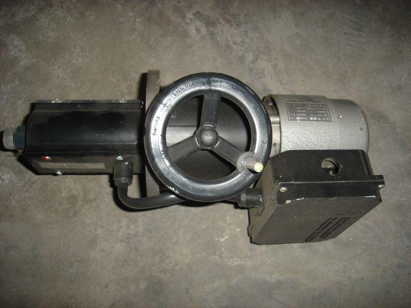

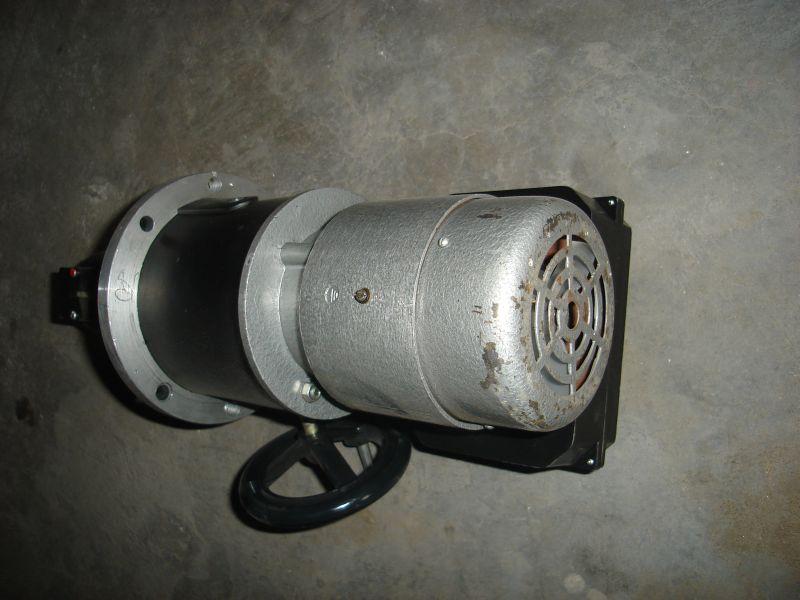

Лятото направих едно разчистване на таванското помещение и намерих тази джаджа на снимките по-долу.
Моля да ми разясните за какво служи този уред и дали може да се използва за нещо в ежедневието.

Задвижка от нещо си. Има и колело за ръчно въртене. Включи мотора и виж какви обороти има на изхода от редуктора и ще си прецениш какво може да моторизираш с него. Например врата за гараж, лебедка и още куп други работи.
Бат Иво - специалист
Явно се касае за Ел.двигател с монтиран на него регулировъчен клапан за ВиК инсталации.-http://board.atlant.ws/promyshlennost/y ... 44010.html
Бат Иво написа:
Huhavela - специалист
Ел. задвижка за регулатор на дебита за водни и парни инсталации , но доста отдавна не се употребява /поне при нас/ . Работя в ТЕЦ .
