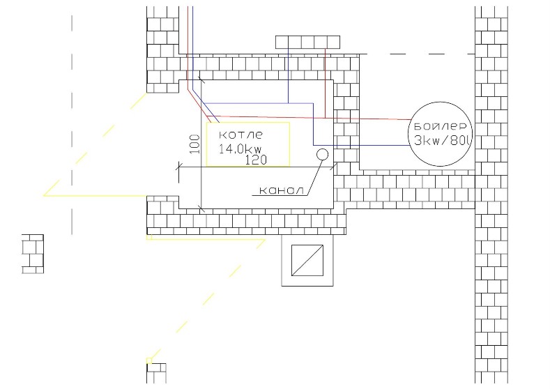

Имам къща строена през средата на миналия век и сега правя
основни ремонти и съм на тема парно като първо от комина.
Изчетох всичко което намерих във форума ,честно казано
вече се обърках.Трябва ми ниско-бюджетно решение без особен
компромис в качеството или материалите.
Става въпрос за проекто котел 17-20кв като ще ползвам за начало 13.5кв
руски,някъде към 1,8м ще е над керемиден покрив и ще преминава
през същесвуваща плоча имам близко канал за конденза и си мислех за
бетонни тела 30/40см габарит с фундамент, комина само външно шпакловани изолиран с 5см
вата от всички страни и облицован до покрива с огнеупорен гипс картон
,но как да хидроизолирам ватата над покрива и има ли проблем тази височина над покрива
с ветровете,от какво да направя вана за конденза да го отведа.
За парното ще питам по късно :)
shema komin.jpg (60.83 KиБ) Видяна 6246 пъти
naskov - майстор
Колко метра ще цялата височина на комина? Обикновено комин със сечение 30х40 се прави за доста по-мощни котли, но все пак зависи от височината му.

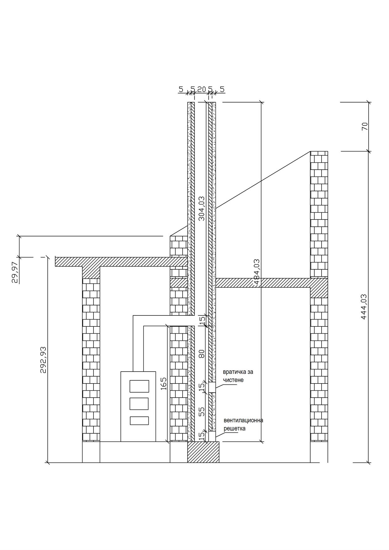

iva6ki - специалист
Нанесъл съм размерите комина ще е висок 4,84м
а използваема височина 3м , като изключвам варианта
за шидел система много е готина ама цената е еднааа :shocked:

montoya - майстор
Над покрива изолираш с фибран, не с вата и става работата. За самия комин мисля е тези тела са добро решение
iva6ki - специалист
Много ми ги препоръчваха ,но също от познати ми казаха ,че
не изкарват много понеже кондензата ги разяжда много по-бързо от бетонните
а за фибрана няма ли да нагрява много имайки предвид малката височина
на комина,а като цяло така направен комина ще стане ли добре и все още нямам представа
от какво да направя кондензната вана понеже готовите керамични са от 100лв нагоре
и не мисля че цената е оправдана
PCL82 - майстор
Керамичните блокчета като на снимката не са измислени за диретно провеждане на дим! Това са народни свободни съчинения! Вътре трябва да се поставят кюнци,и вата а блокчетата служат за топлоизолация и конструкция. Възможно е в ъглите да се постави арматура.
Не може да се остави едно блокче с 2-3см стена да е подложено на такива температурни разлики. А се е спукало, а това е въпрос на време става мазало.
iva6ki - специалист
Хората от шидел са го измислили много-грамотно ,но цената ми е
непосилна за това перо а като цяло най ме притеснява така направен
тези 1,80м свободно стоящи във въздуха .

naskov - майстор
iva6ki написа:
тези 1,80м свободно стоящи във въздъха .
И мен :!:
iva6ki - специалист
Вариант след топлоизолацията да пусна винкел 40/30/3 по
четирите ъгъла на комина,хоризонтално шина през 50см
или 1м ,30/40/3 и цялото да го анкерирам в плочата с планки
и после финиша таман нема да ми избяга изолацията :lol:
