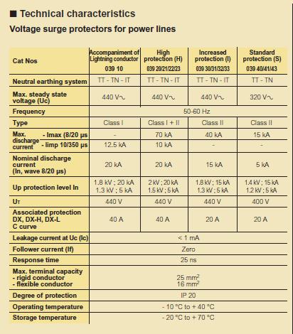

Реших да отворя нова тема относно комплексната защита на електрическото оборудване в домовете ни, тъй като мен лично много ме вълнува, а предполагам и доста други хора, посещаващи този форум. Много малко информация се намира в интернет за тези продукти. Имаше единични теми, в които бегло се споменават, но без конкретни модели, показатели, препоръки от хора занимаващи се практически с тях. Основната ми идея е някакво решение, което ще даде голям процент сигурност за ел. оборудването (наблягам на "голям" и нарочно не казвам 100%). Разгледах подробно каталозите на Шнайдер и ЛеГранд и там има няколко модела, които се препоръчват за ползване в обикновеното домакинство, но продължавам да не съм сигурен за най-добрия избор на модел. Споменавам и КРН, тъй като някъде четох, че КО нямат способността да издържат на пренапрежения дълго време и по този начин, ако възникне такова, ако има висшестоящо реле с правилна настройка на времето, то би изключило спасявайки КО и консуматорите. А включването на КО след КРН е с цел по-бързо време на реакция при пиково напрежение и спасяване на чувствителните елелктроники) Една примерна схемка, която на мен ми дойде като идея е следната:
Главен АП
.|___КРН (мин 200, макс 260, след 0.5сек? изключване) (RM4UB35 на Шнайдер)
....|___АП за КО С25А 2Р
........|___КО (Domae Quick 1P+N/PRD20 1P+N/PF20 1P+N на Шнайдер) - пълни характеристики долу в линка
....|___ДТЗ
........|___ АП ...
....|___ДТЗ ...
... и т.н.
Система на заземяване TN-S, предполагам, че блокът има гръмоотвод и КО от Тип 1 в ГРТ.

С всяка допълителна защита която сложиш си повишаваш сигурноста.
Например КО с най голям разряден ток и най голямо остатъчно напрежение във външното табло, например до елекромера. КО с по малък ток и остатъчно напрежение, при съгласувана дължина на линията в етажното табло. Защита непосредствено пред най чуствителните консуматори с най малък разряден ток и най малко остатъчно напрежение. За Външните защити си се ориентирал вече :wink: за чуствителната например разклонител с разрядник добро решение новите серии WP на Соно Пловдив http://www.sono.bg/index_bg.htm. С по мощен разрядник са, и се комбинират на модулен принцип, например за телевизори, компютри, хладилници/фризери.

Имай предвид че продължителноста на пиковете на атмосферните пренапрежения са от порядъка микросекунди до десети микросекунди.
T.Denchev - напреднал
За продължителността на атомеферните пренапрежения съм съгласен с теб, просто повече ме притеснява продължителността на човешката глупост... :| Имаш ли представа при други обстоятелства колко трае едно пренапрежение. Понеже някой тука спомена, че КО няма да се справи с оплитане на жиците...
mirk - майстор
Най много милисекунди. Оплитането на жиците води неминуемо до късо съединение и сработване на максималнотокова защита в трафопоста (рано или късно зависи кое е по здраво жиците или прекъсвача :wink: )
От писането ти досега оставам с впечатление че си в блок, следователно и захранването на блока е кабелно директно от трафопоста. В такъв случай мисля че не ти трябва КО с голяма мощност за защита от атмосферни пренапрежения, те се филтрират от капацитета на кабелите които обикновено са с достатъчна дължина. Допълнително и в трафото има мощни вентилни отводи на страна ниско напрежение. Един разрядник в апартаментното табло с ток 20кА и остатъчно напрежение 1500V и фина защита (за което ти говорих по нагоре) при чуствителните консуматори ти е напълно достатъчна. Задълбаването по надълбоко в материята не си струва.

Ще последвам съвета ти и наистина няма да се задълбавам повече. Тъй като цялостното изпълнение на таблото ще бъде с компоненти на Легранд искам да те попитам дали има значение ако ползвам готовия окомплектован Domae Combi 1P+N на Шнайдер или да си взема отново на Легранд на части модела 03941, предпазител С20А (в каталога пише да се използва с крива С, може ли да се вземе с крива В, тъй като искам главния да ми е с крива В, за да изпреварва този в ГРТ, а не искам вместо АП на КО да изключва главния, когато му дойде времето) и да ги свържа с 6кв кабел (на Легранд са със сменяеми патрони и не трябва да се взима цялата единица като си замине, не знам дали това е предимство в ценово отношение... за Шнайдер знам че са около 120лв ама на Легранд не знам колко струват). Също така като става на въпрос за вече обиране на по-малък пик на напрежение таблото трябва ли да е метално заради рамковия контур или и с пластмасово ще е достатъчно качествено изпълнението?
И последно идеята за взаимно изключване на главния АП, когато КО си замине, добра ли е? Или няма такава възможност да не издържи на пренапрежението, да се скапе и пика да навлезе в инсталацията... :?
