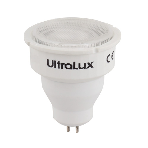

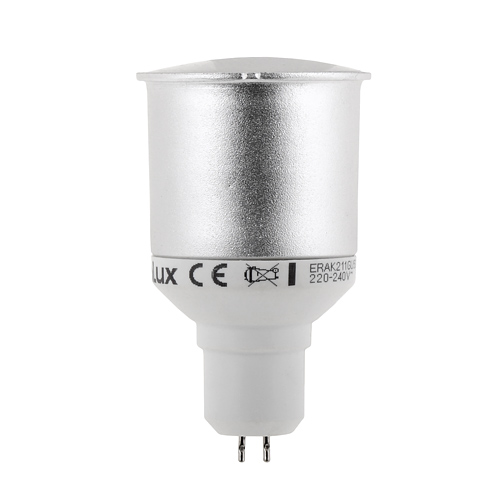

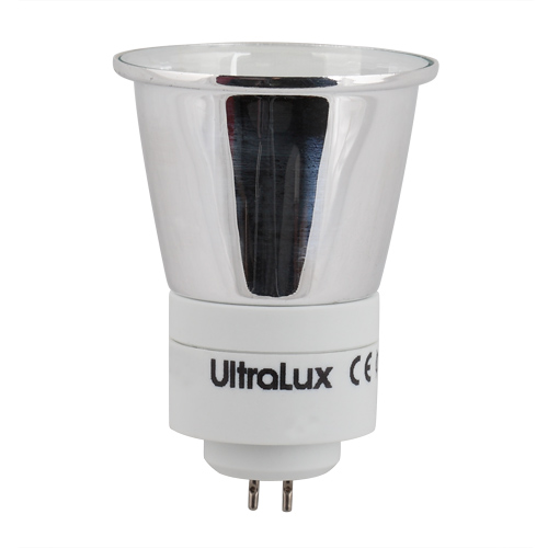

evsibo - специалист
Ето ти няколко модела енергоспестяващи лунички на 220V
evsibo - специалист
А ето и саита за да видиш подробности http://www.ultralux.bg . След направено запитване ми дадоха цена между 5 и 8 лева за различните модели
