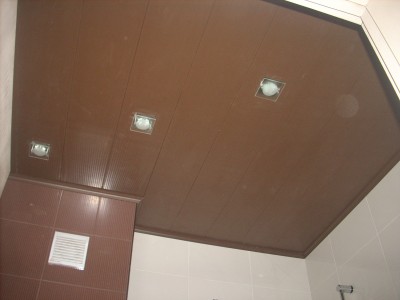

Panzer написа:Този таван го направих от ПВЦ ламперия за около 3 часа, заедно с луничките. Цената му е около 10 лв на квадратен метър.Хареса ми как се е получило и цената е супер.По принцип тавана не е за наща баня а пиша от името на приятел.Трудно ли е за монтиране на градоред?

По-лесно е дори за непрофесионалист- няма нужда от шпакловка , а и всичко е разглобяемо и може да се коригира при евентуална грешка. За гредоред е дори по-добрия вариант от картона. Поради еластичността на ламперията и липсата на шпакловка поема доста големи движения от гредореда , при които гипскартона евентуално би се напукал по ъглите и снадките. Също така е по -лека от картона и при по-малки разстояния може да минеш без захващане в тавана , а само по стените. Допълнително предимство е също факта че се разглобява и може да ревизираш състоянието на инсталации монтирани над него.Не се нуждае от боядисване.
След толкова факти не виждам смисъл дори да обмислящ поставянето на гипскартон!

Panzer написа:Този таван го направих от ПВЦ ламперия за около 3 часа, заедно с луничките. Цената му е около 10 лв на квадратен метър.Извинявай колега , но кажи всичкото , което е вложено в този таван.
- само това е около 20-25 лева за този таван, дето си постнал.Този таван 100 лева най малко излиза без труд.
