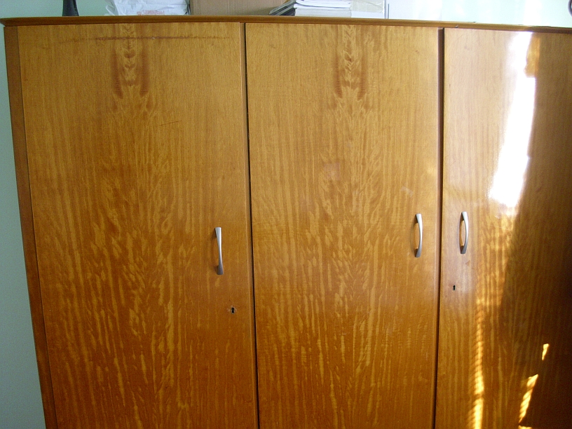

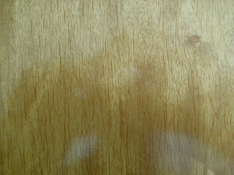

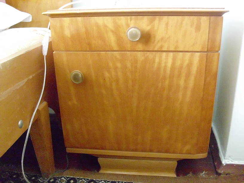

Моля за съвет: имам гардероб, 2 нощни шкафчета и спалня, правени преди 30 години, които искам да лакирам наново или да боядисам. Материалът е някаква дървена плоча с лепен фурнир отгоре. Проблемът се състои в лака. Лакът е прозрачен, като го чукнеш и побелява. Бях питал един познат дърводелец дали мога да лакирам отгоре с нещо по-добро, цветно и т.н. и той каза, че такъв лак не се покрива с друг лак или боя, а трябва да се махне, а това ставало или с шкурене (опасност от протриване на фурнира) или с ютия - гладиш, той се отлепя, стържеш и така... Ето, закачам малко снимки, дайте акъл какво да го правя това нещо. Просто искам нов лак, защото старият е тук-там одраскан или боя някаква... После дръжки нови и ОК !

Шест теми по-надолу има подобен проблем:
viewtopic.php?f=25&t=30653
mim - специалист
пистолет за горещ въздух, аз ютията не бих си окипазила
