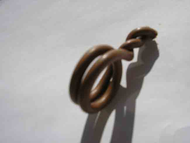

.... Пробвал съм с тел, със скоба за водно съединение, с комбинация от PVC лента и изброените, но все няма херметичност.
Опитай да направиш тая скоба от тел според снимката, и пак ще говорим. Телта трябва да е от меко желязо/горена тел/. Не е за предпочитане от цветен метал, или стоманизирана.
