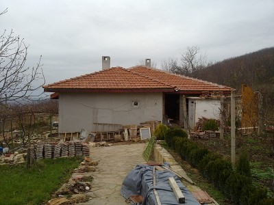

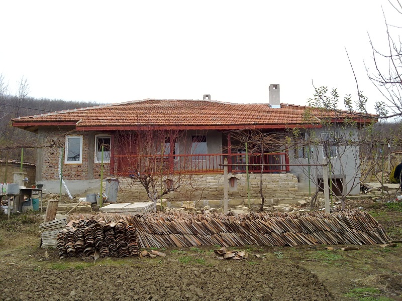

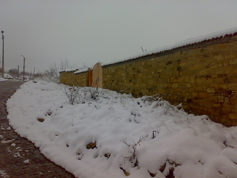

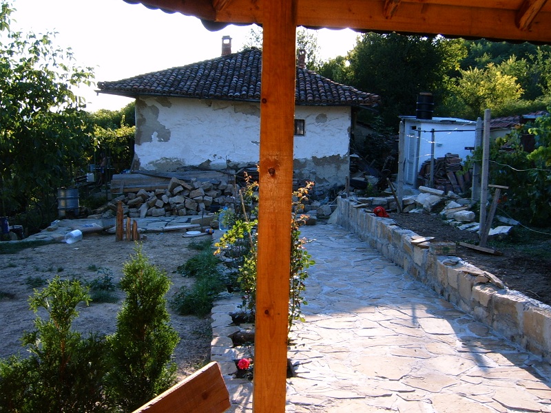

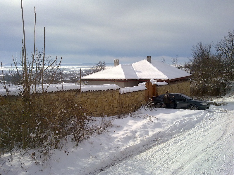

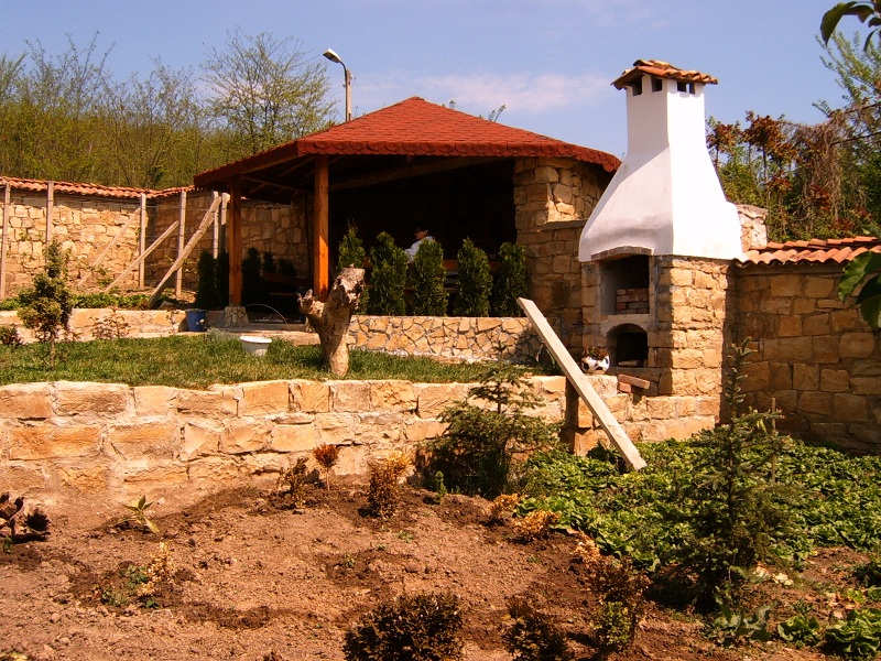

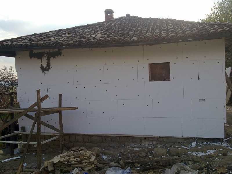

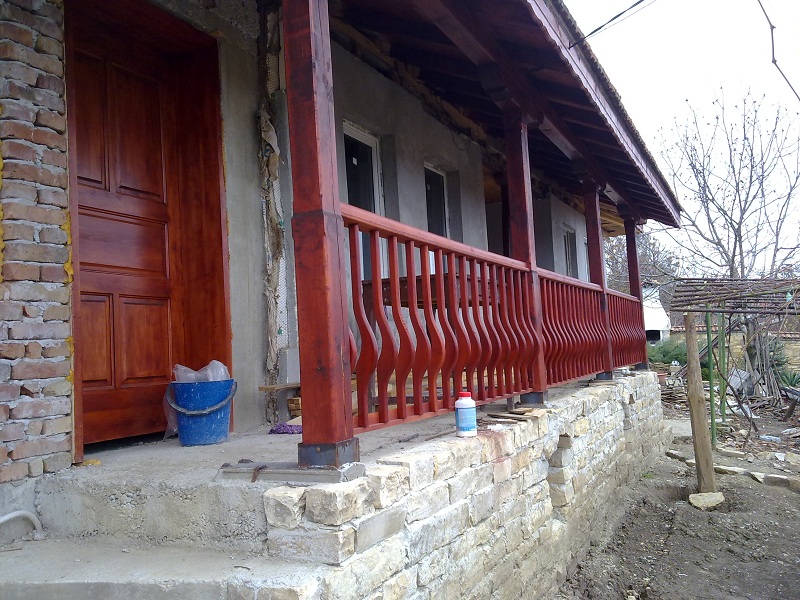

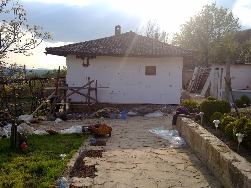

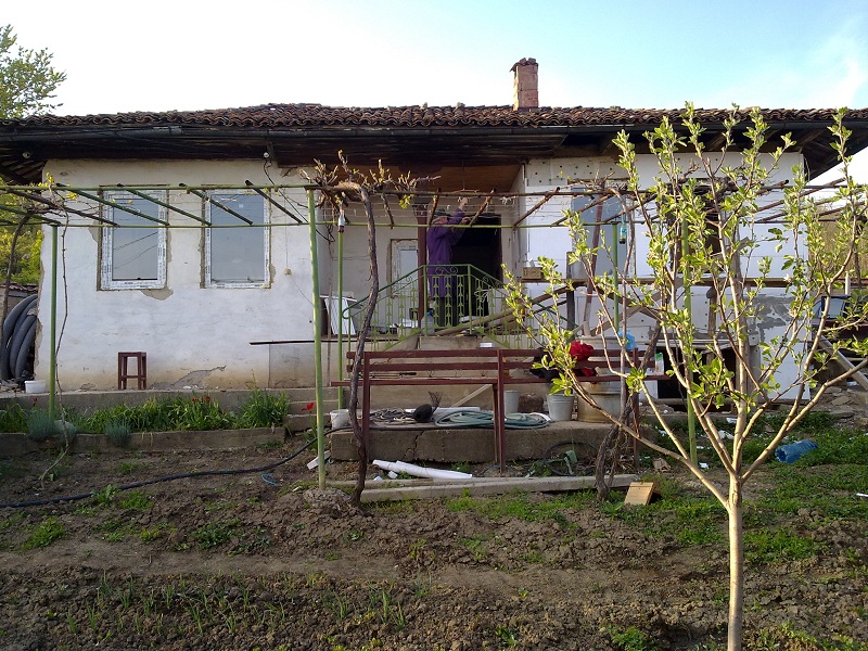

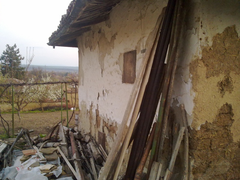

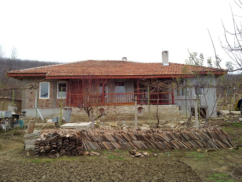

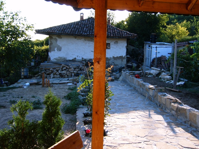

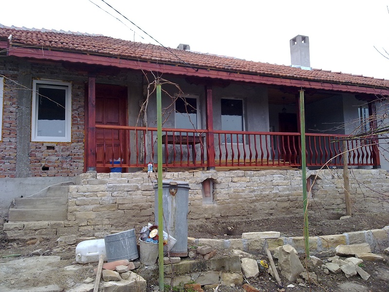

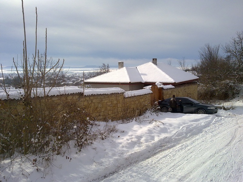

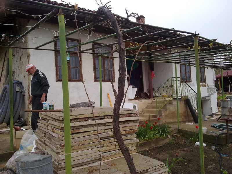

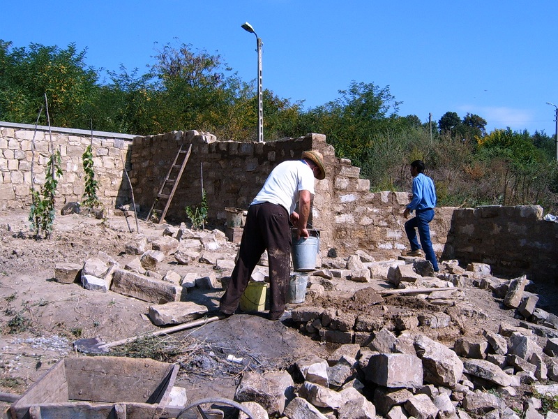

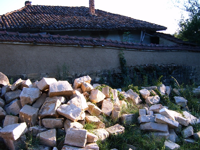

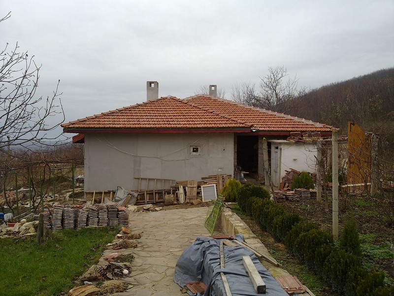

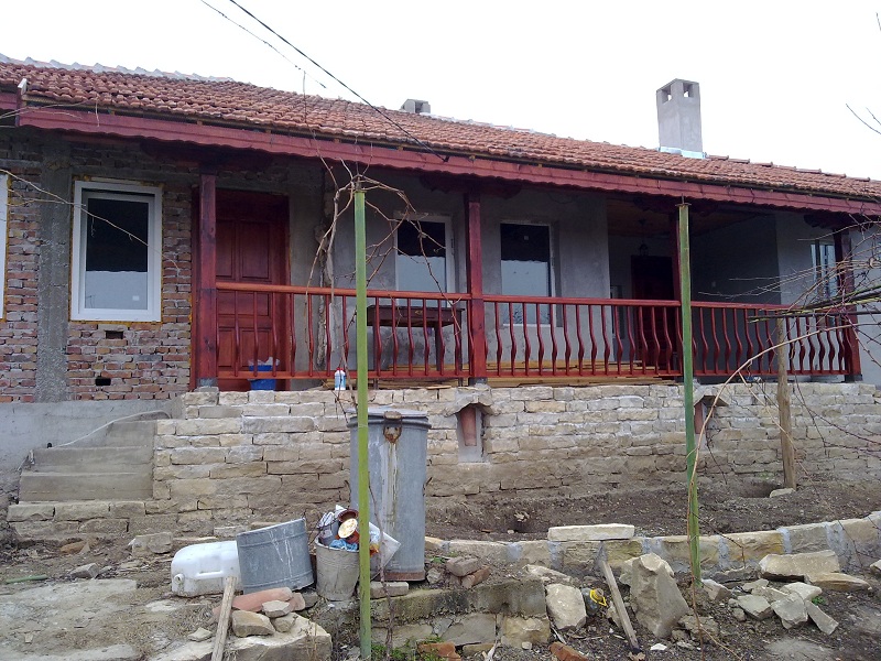

Кирпичена къща от 1927 година с тенденция да се превърне в любимо място за уикенда

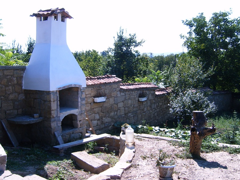

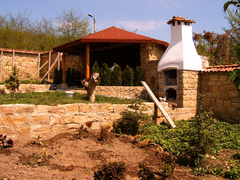

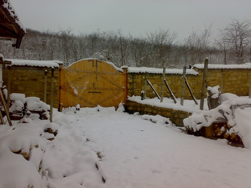

merakliq - специалист

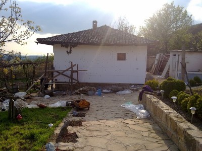

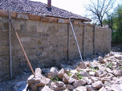

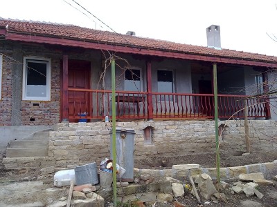

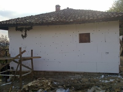

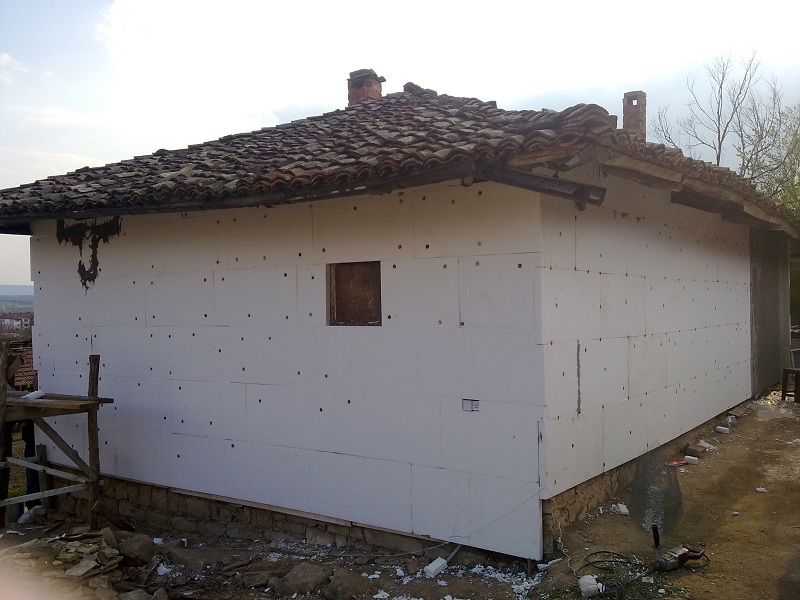

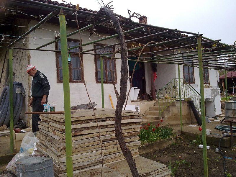

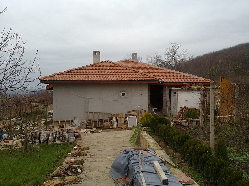

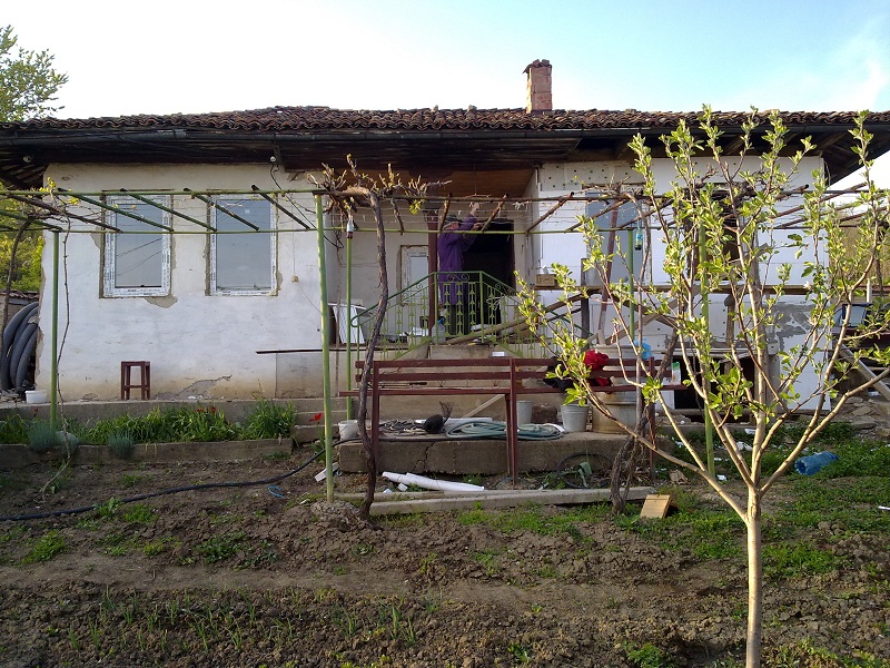

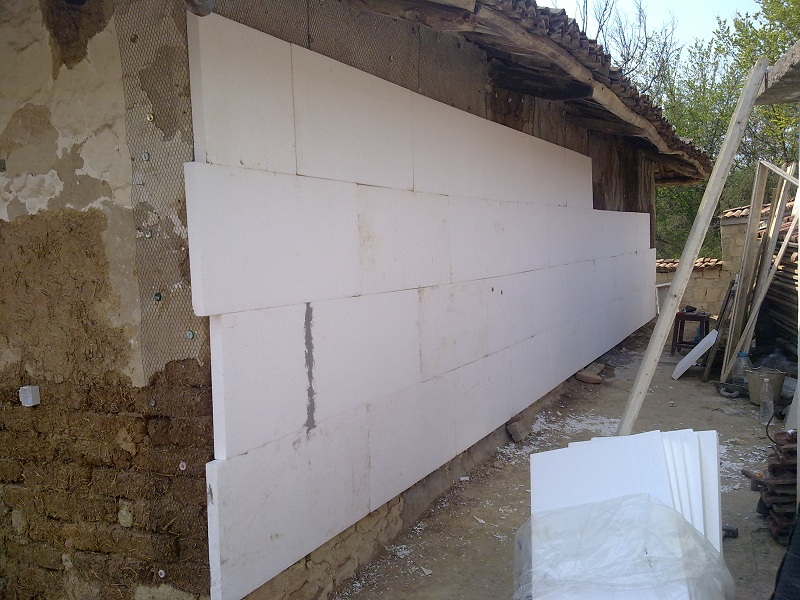

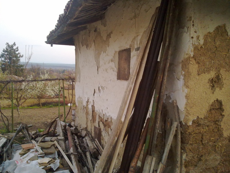

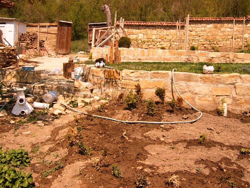

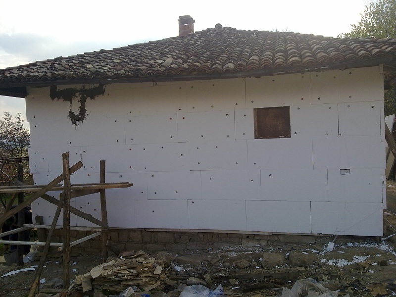

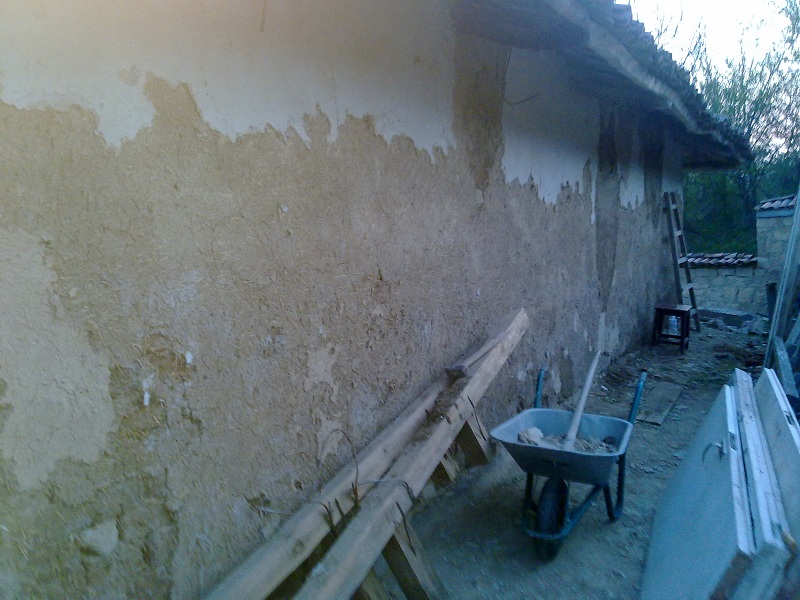

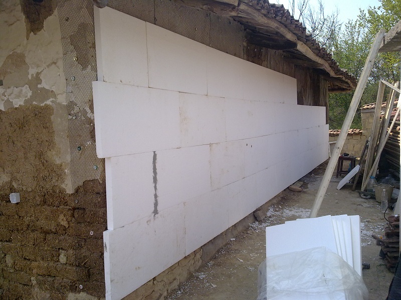

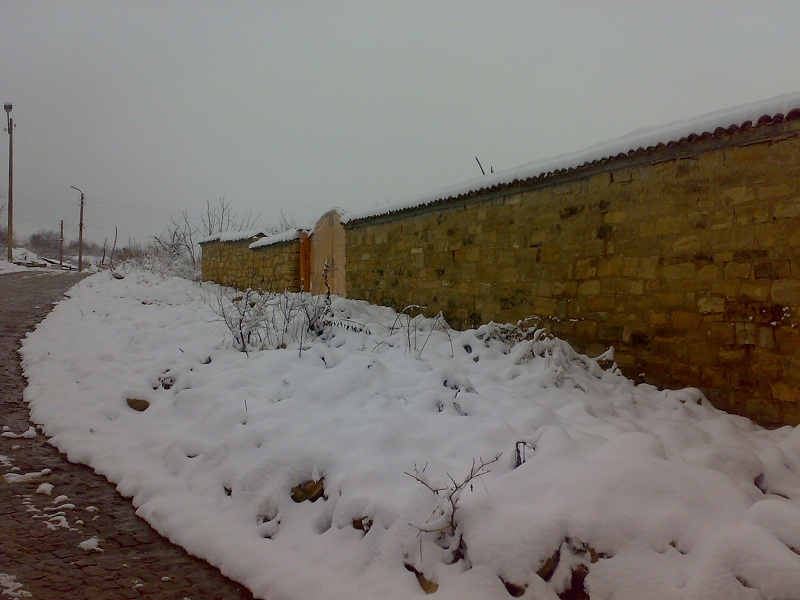

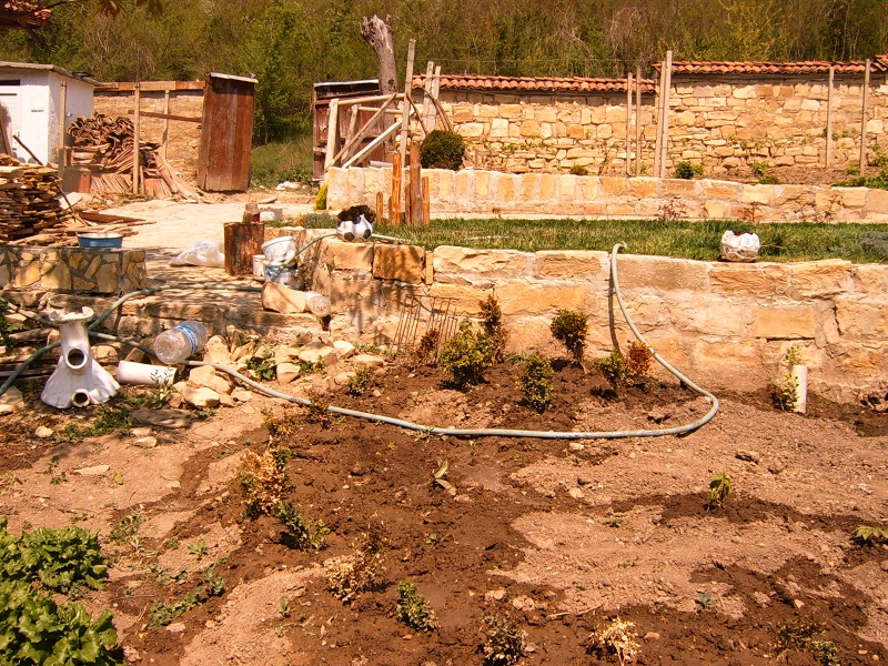

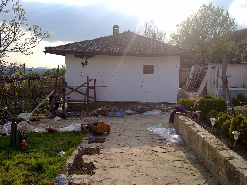

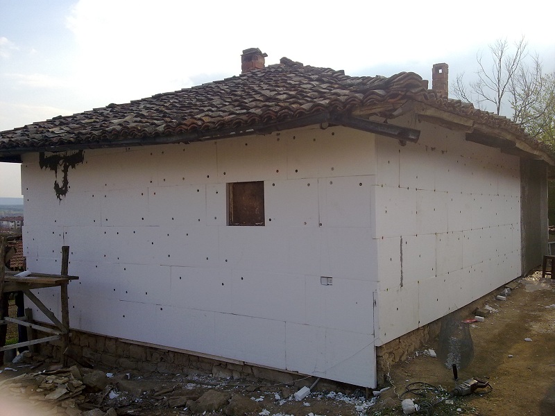

Поздравления! Дворът се е получил много добре. Как са хванали дюбелите в керпича? Някак си не ми допада бялата PVC дограма, която си сложил - не се връзва.
tst041 - помощник
Напълно съм съгласен за дограмата , но всичко може да се поправи. Относно дюбелите в случея по добрия варянт са пирони 20 см с бирени капачки на края. На 2 места ни се наложи да махаме изолацията доста се измъчихме защото по този начин става изключително здраво.

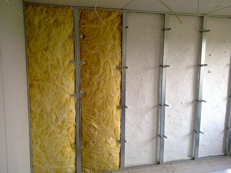

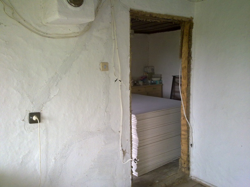

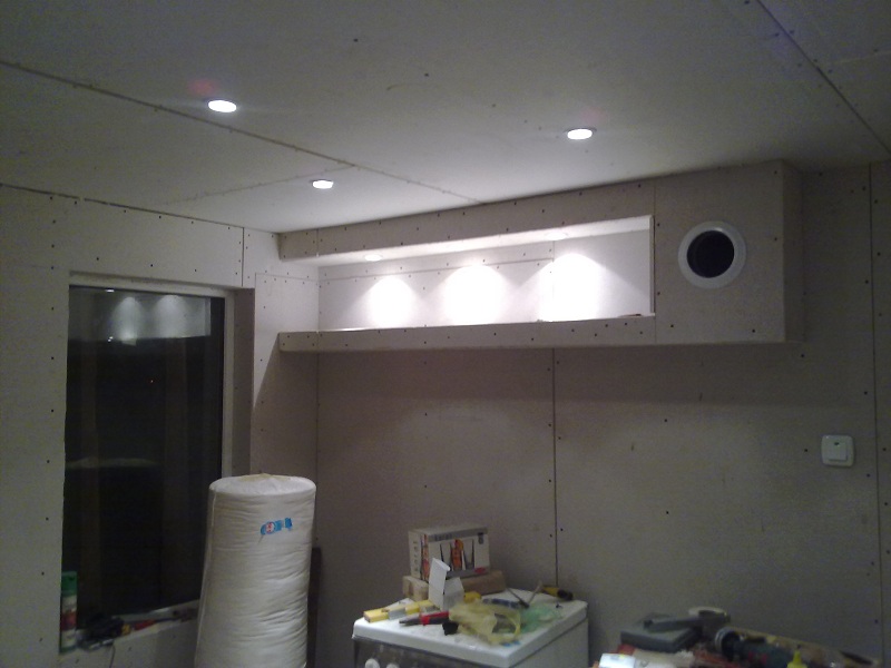

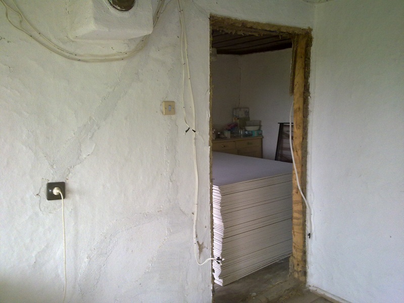

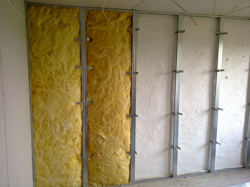

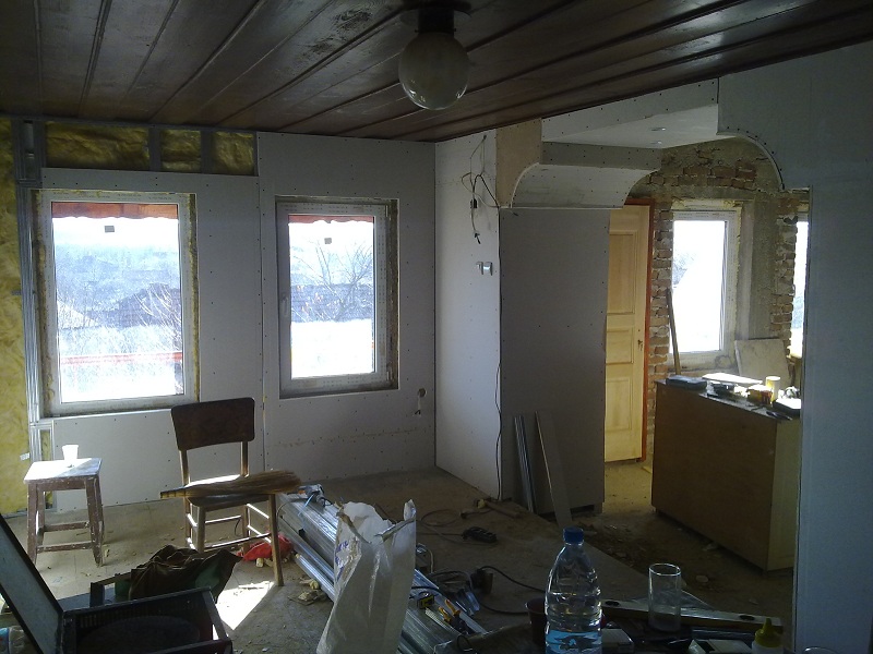

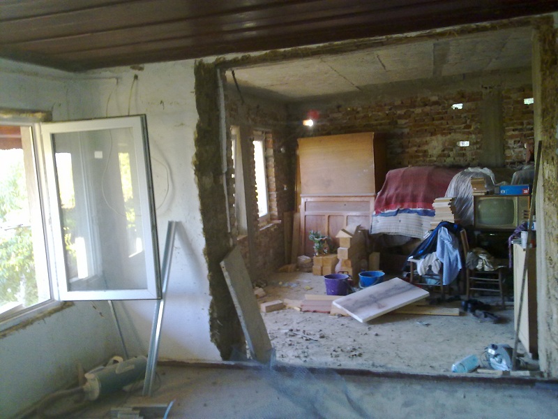

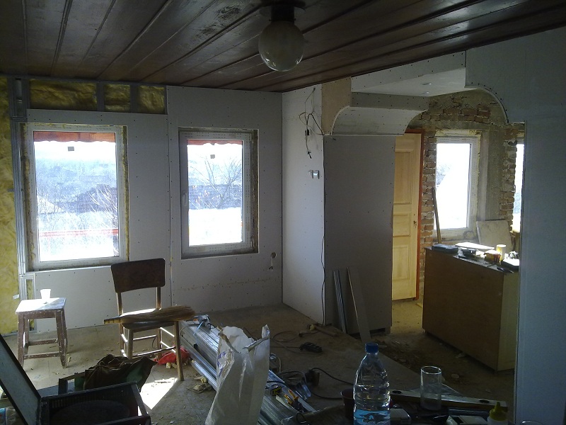

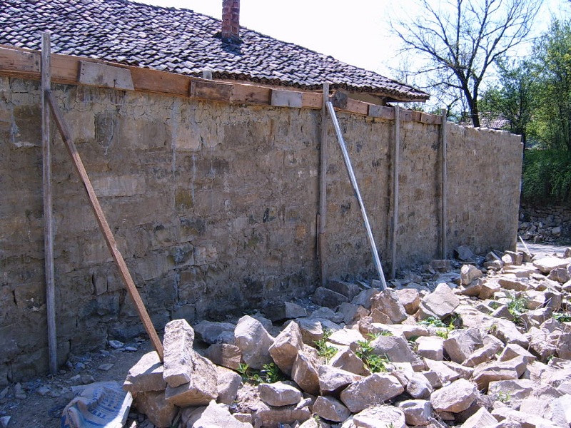

А промени в интериора правил ли си? На гредореда под покрива, изолация, измазване?
tst041 - помощник

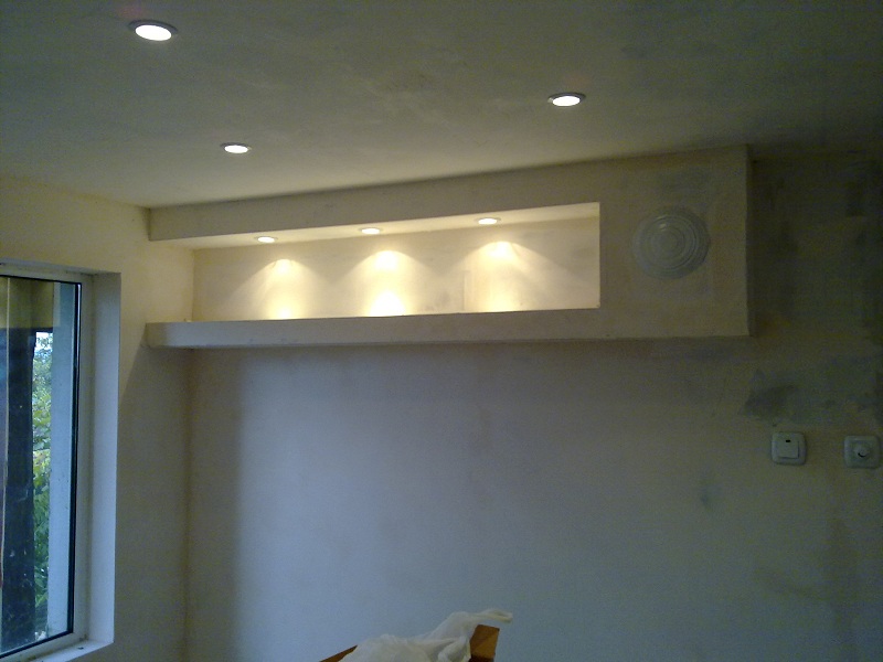

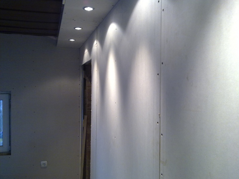

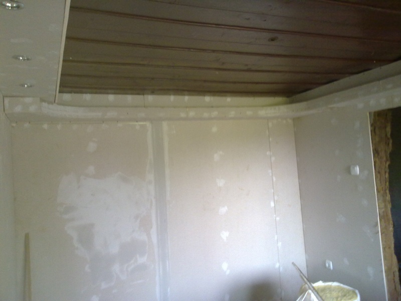

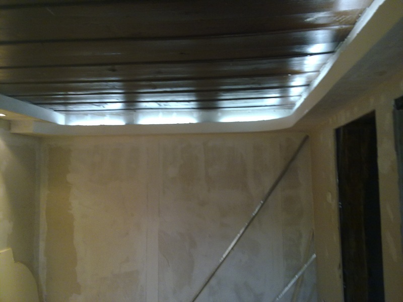

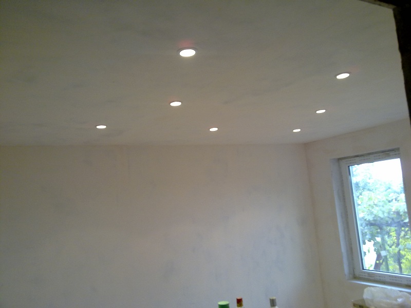

Може би тук ще разочаровам доста от вас защото малко са смесени стиловете. Качвам снимки само на стаи по които е бутано нещо.
