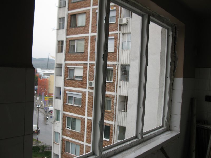

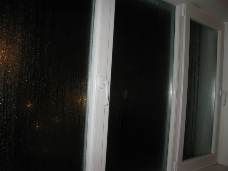

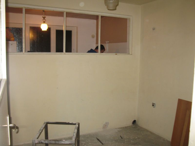

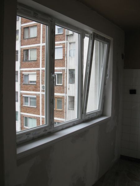

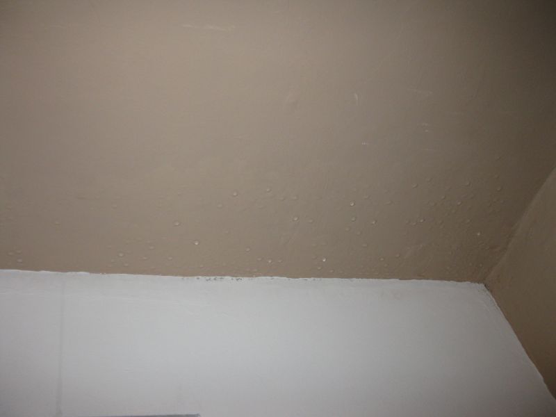

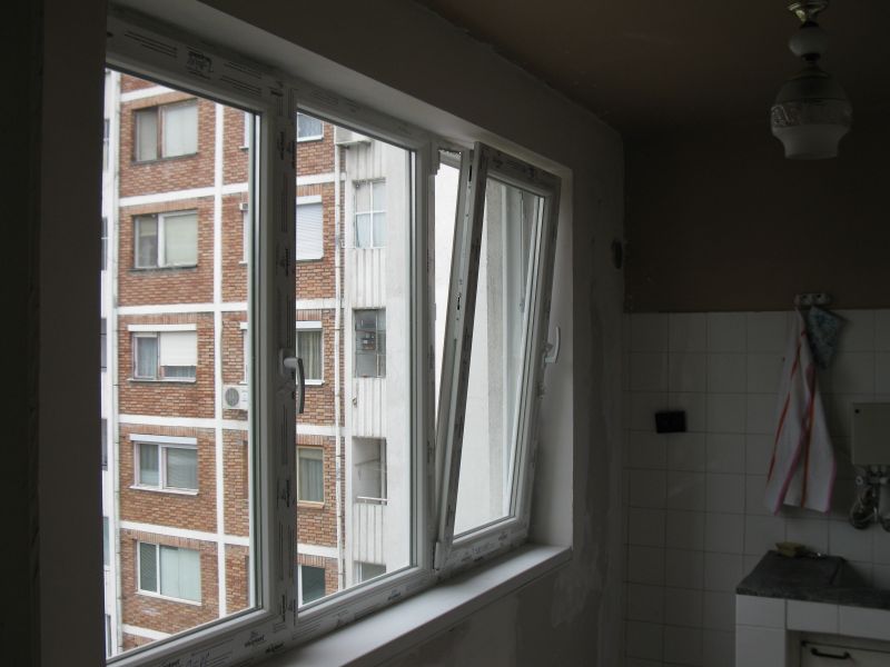

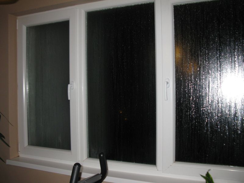

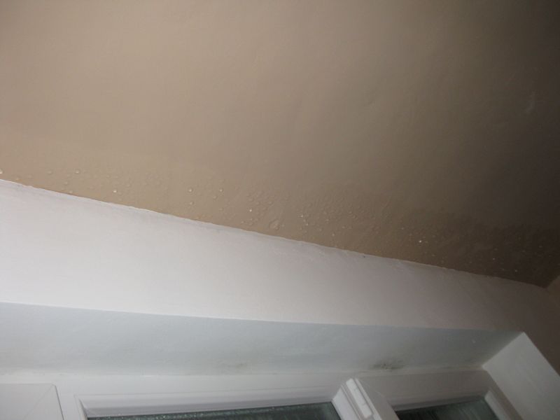

и аз като повечето хора сменили старата си дограма с нова (PVC) имам проблем с влагата (виж снимките по долу).
Най-проблемна се оказа в двете северни стаи, като вътрешните стени са бетонни а външните тухлени (4-ка) .Освен дограмата има и външна изолация (само на моите две стаи). Стаите са боядисани с боя която в последствие се оказа че е за външна употреба като плюса й е ,че не мухлясва а минуса ,че водата се събира по тавана и буквално капе на главите ни. Едната стая която ще бъде кухня беше преградена от стена която свалих и сега и двете помещения са 3м на 4,8м по около 15 м2. Решил съм да направя вътрешна изолация на двете помещения с гипскартон и вата 5см. Тук възникват и няколко въпроса по изпълнението:
1. При конструкцията на тавана на какво разстояние един от друг трябва да са CD-та (четох че на 60см ще провисне ) На 40см ? Както и колко директни окачвачи да сложа на тавана по дължината на CD съответно на тавана и стените.
2. CD захваща ли се към UD с копче или не ?
3. Пароизолация само на кухнята или и на всекидневната?
4. Трябва ли да сваля старата боя ,която не пуска влагата навън?
5. Каква фуга трябва да оставя между листовете гипскартон при монтажа?
6. Шпакловам вътрешните ъгли с хартиена лента а снадките с мрежеста лента с фугопълнител ?
Друго засега не се сещам ето и снимки със сегашното състояние

и още
На стената на кухнята е лепен ГК който взе да мухлясва в местата на "топките" ,не знам да го махам ли ? Там вата не мога да сложа защото подпрозоречната дъска излиза само на 2-3 см от стената :(

Това усвоена тераса ли е, или бъркам.Явно имаш голяма влажност и никакво проветрение или аспирация.Само изолацията няма да ти реши проблема.
the rocket - помощник
Не , не е усвоена тераса .Като цяло е доста странен блок строен от строителни войски.Под едното помещение има тераса която е остъклена с ПВЦ дограма.Над мен има етаж тавански помещения . Мисля под прозорците да сложа конвектори на ADAX , имам такъв в една от южните стаи и там няма конденз по прозорците.
П.П. Същата влага я има и по пода откъм външните стени .
EDI - майстор
Да, резултата е същия, просто отгоре и отдолу си охладен сериозно, затова имаш такъв конденз.Радиатора ще реши донакъде проблема ,трябва и сериозно вентилиране, било принудително, било с повече проветрение.За конструкцията виж в темите за гипсокартон, там има съвети по въпроса.Сложи вата каширана с алуминиево фолио.Тази боя да не е силиконова, мисля си, че трябва да я махнеш, да не стане беля под картона.Картона се слага без фуга.За фугите е така, така съветват и професионалистите във форума.Все пак прегледай темите за картона.

Проблемът Ви е много сериозен. Като гледам тези реки по прозореца и тавана ми идва следният въпрос - с какво се отоплявате? Забелязал съм, че наличието на радиатор под прозореца, не позволява подобни течове да се случват ... явно не случайно там (под прозорците) ги монтират хората, които разбират. :? Мислете и за проветряване, гипсокартона поема някакъв процент от влагата, но не може да се справи чак с такива течове.

Ами досега не са били отоплявани , първо направихме ремонт на южните стаи а на северните просто сменихме дограмата защото влизаше доста вода при валене на дъжд :mrgreen:
bobyl - специалист
Класика в жанра : Тhe rocket , на това се казва остатъчна строителна влага . Предполагам при ремонта е имало достатъчно мокри процеси (шпакловка на стени или лепене на плочки или подови замазки) , които отдават влагата до 2-4месеца след приключване на ремонта . Само боядисването на стените и тавана(около 35кв.м.) "осигурява" около 10л. вода . Ако не я "пуснеш" да излезе отнякъде , този процес продължава максимално дълго време , при все , че не се отоплява .
Имаш да направиш няколко задължителни стъпки , от които със сигутност ще има ефект :
- Провери за евентуален източник на влагата (теч от съседи или просмукване от съседни мокри помещения)-за всеки случай
- Включи отопление , което ще ускори процеса на съхнене!
- Проветраявай всекидневно стаята !
- "Тежката артилерия" - Влагоабсорбатор електрически - от 250лв.(10л./ден) до 550 лв.(30л./ден) .
Напиши резултата след един месец !
Ами откакто е сменена дограмата са минали година и четири месеца , конденз има и при нас и при всички комшии насевер със сменена дограма.Реално слънце не огрява прозорците ,а при повишена влажност навън или сутрин резулта е този от снимките. Целта ми е след като сложа вътрешна изолация да стане по топло и по-икономично за отопление ,като се надявам Аdax-а да се пребори с влагата .Ако ли не -ще се взема ел.влаго-абсорбатор.
