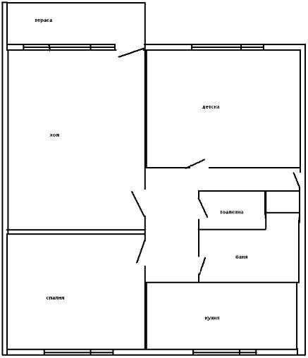

Интересува ме някой разполага ли с оригиналния план на ел. инсталацията в тристайна панелка? Къде минават кабелите кой с кой контакт е заедно и така нататък, защото има доста модификации от предишният собственик които доведоха до неприятни последици.
Прилагам рисунка на конфигурацията на стаите предполагам са еднотипни като инсталация всичките с това разположение (може би), ако трябва ще нарисувам и контактите къде са.
Повечето неща съм локализирал но все пак ще е от полза да видя как е в оригинал.

Един приятел има такава панелка, но без детската стая. Детската стая при него е към средния апартамент. (София, Дружба 2).
Кръговете са 4:
-осветление
-контакти 1 едната стена от хола + стая
-контакти 2 насрещната стена на хола+ вероятно кухня(контакта до вратата и този при балконската врата), при теб вероятно детската стая.
-усилен контакт кухня 1 излаз (при печката).
Била е допусната грешка че двата кръга са били съединени помежду си в хола, и се е наложило да ги разделят.
Осветлението минава от пода нагоре през ключа към лампата.

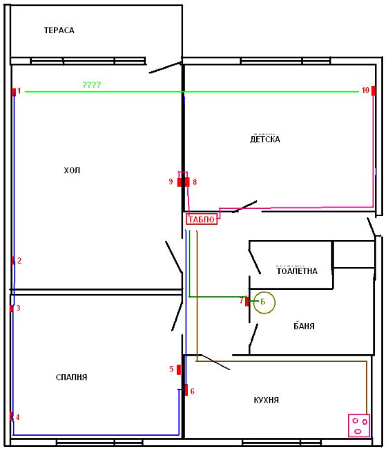

Моята панелка е подобна, инсталацията ми е разделена на 8 кръга.
Имай предви нещо много неприятно, при мен от предпазителя стига кабел до контакт номер 1 в стаята, от там по пода по най-краткия път стига до контакт номер 2, от там до 3-тия. Казвам го защото вкопавах контактите и електрическото табло преди 2 години. Съединенията които бяха направили при мен в контактите които бяха номер 1 и 2 бяха под всякаква критика и бяха доста нагорели, при положение, че нямам мощни консуматори в стаите.

Значи наистина е възможно два кръга да са обединени в крайщата си ?. Доста странно решение ако е така
Все пак продължавам да събирам информация при кой как е направено.
Възможно ли е да съществува зелената връзка с въпросителните?

Подобно свързване към два предпазителя е недопустимо по отношение на безопасност. Раздели кръговете.
Допустимо е кръгово полагане, ако двата края завършват в един и същи предпазител.
Но като цяло всичките тези съчинения и подсилвания са неправилни. Ако връзките са изпълнени качествено, а предпазителите са до 16А всичко ще е наред. Това да се слага 25А, за да се мине с един кръг вместо два са родни простотии.
