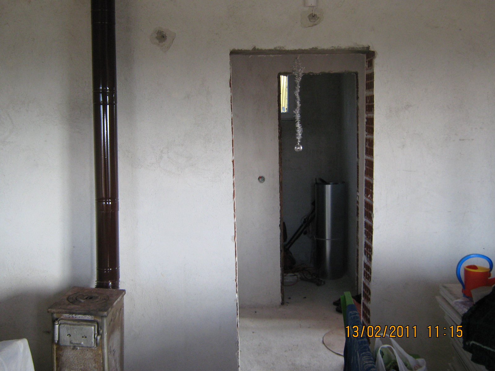

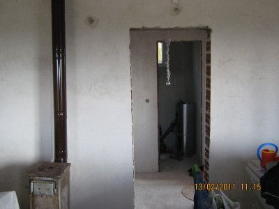

Здравейте, имам вила 67 квадрата и проверих по много фирми за изграждане на въздушна риза, но искат много големи суми и цените са им неразделни от облицовката...Нямам знания по топлотехника и се надявам с ваша помощ да мога да я направя сам, ако не е толкова сложно...
Дневната, в която ще бъде камината/ на мястото на старата печка/ е 5.85 на 3.26 на 2.70 височина и други две спални/едната от които е на гърба на камината/, с размери 2.95 на 3.07 на 2.70 височина.

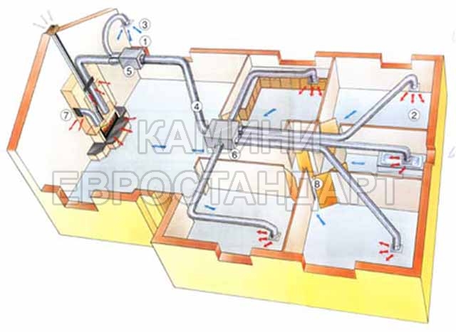

Иначе по темата- въздушната "риза" представлява метална кутия, която задържа и насочва въдуха, който се затопля главно около металната камера. Всякакви форми и видове може да бъде, стига да изпълнява основното си предназначение! :)
ето то една снимка на камина с въздушна риза на сравнително известна столична фирма

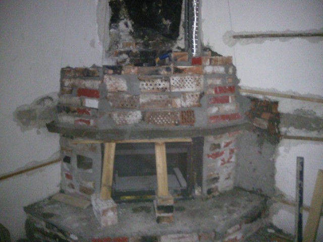

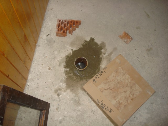

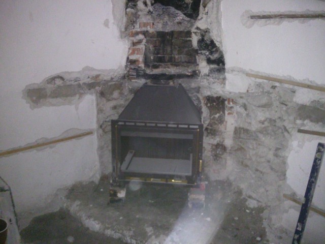

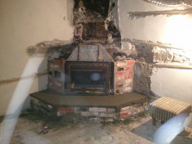

fotenliev - специалист
значи аз си купих камина за 860 лв.от баумакс сам си направих въздушната риза пуснах си тръби да ми топли горните две стаи след като я направих комшията и той си купи камина ама по малка пак от баумакс 500лв майстор му я прави направи въздушната риза с ютонг колкото камината и на горния етаж му е африка при минусови температури вънка
1 (610).jpg (58.8 KиБ) Видяна 19404 пъти
1 (605).jpg (70.07 KиБ) Видяна 19404 пъти
1 (603).jpg (60.5 KиБ) Видяна 19404 пъти
1 (589).jpg (58.21 KиБ) Видяна 19404 пъти
1 (587).jpg (65.49 KиБ) Видяна 19404 пъти
ето един модел най добре хвани някакъв майстор твоята е малко сложна задължително остави и тръба под камината която излиза отвънка на къщата за да може да дърпа студен въздух
