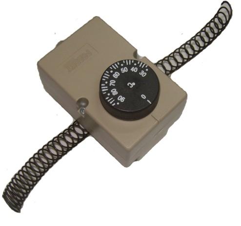

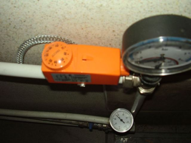

Някъде по-напред във темата видях мнения за термостати,та да питам и аз-сложил съм един ,но не за помпата (тя си работи непрекъснато),а за да ме алармира, когато температурата на водата стигне нежелани стойности - затваря ми верига на един обикновен звънец.Да,ама не - имах случай водата да стигне почти 100 гр. без да се задейства,въпреки,че настройката му беше за 75 градуса.Термостата е IMIT - идеи за причина ? :partyman:

maistor-sm - специалист
Сложи от тези:
filmatoplo - майстор
Ползвай от тези сивите на снимката и няма да имаш проблеми,марка Емети б2000 , тези оранжевите незнам защо ги произвеждат въобще .
baikiro - специалист
тия оранжевите са болкук на 65 градуса ми спиряха помпата добре че бях там да го фана . от сивите си купи ....!

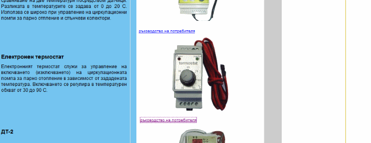

naskov - майстор
професионал написа:
Kaто гледам снимката ти най-подходящ твоя случай е този:
minca - специалист
Оранжевите наистина не стават за тая цел.Мисля, че и сивите са с биметална конструкция, които реагират инертно.Предложението на Насков е май най-добро
Ако става въпрос за хубав дигитален ТР-6 на Интиел Поморие. :wink:

minca - специалист
Клемите на този термостат са 3,мисля- един норм. отворен и един норм. затворен контакт. Има значение на кои 2 от тях си вързал звънеца
