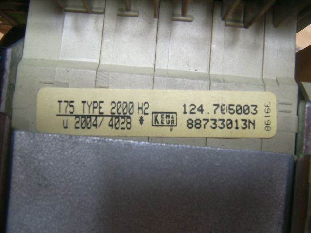

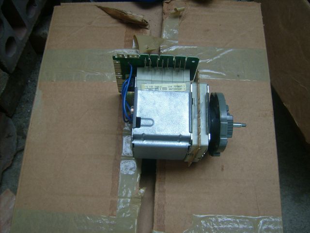

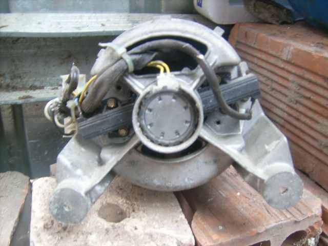

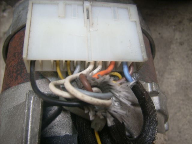

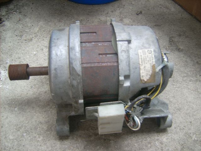

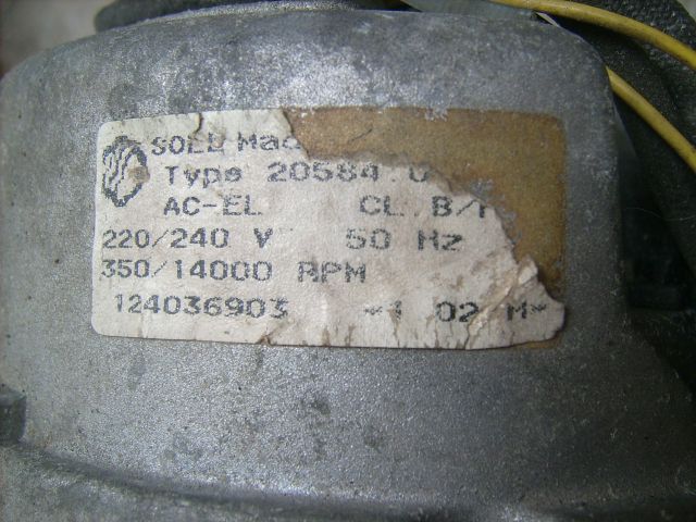

От старата ми пералня PRIVILEG ми остана 1 ел мотор, който не знам как да подкарам...Има прекалено много жици :) Пералнята беше на 800 и 1200rpm.Идеята ми е да си направя шмиргел от него.
Ето и малко снимки:

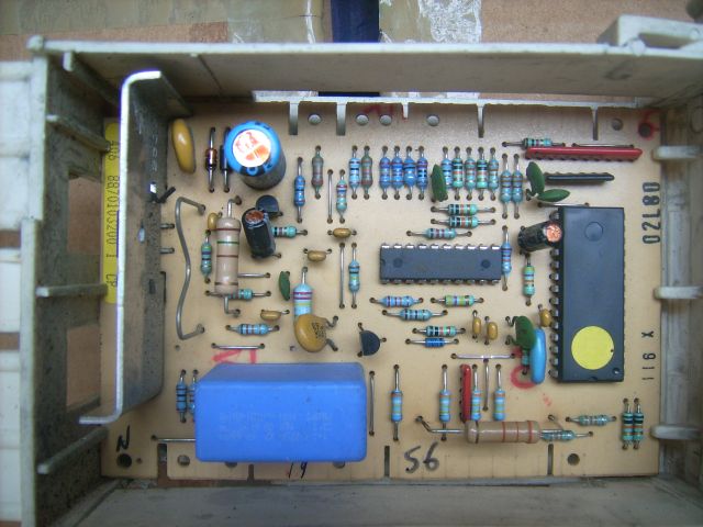

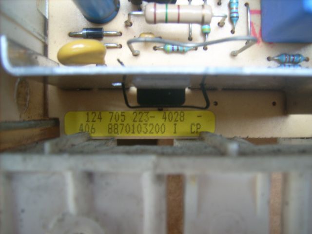

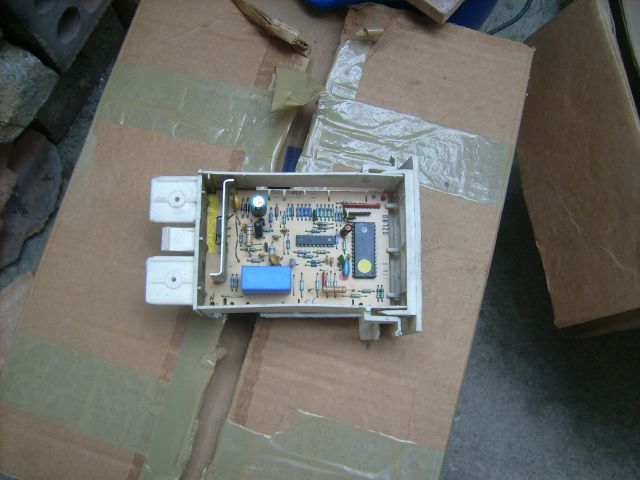

А това са платката и програматора:
romanpm - майстор
Мотора се управлява от контролер а той взема напрежение от тахогенератор /жълтите кабели/ който е на оста на мотора , системата потдържа зададените обороти въпреки променливото натоварване трябваше внимателно да го демонтираш заедно с ключът за оборотите или най-малко схемата , добре би било да търсиш нея :? Не го включвай без управление защото ще се стреми да развърта максимални обороти -14 000 което е много за шмиргел :shock:
