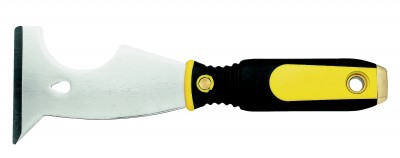

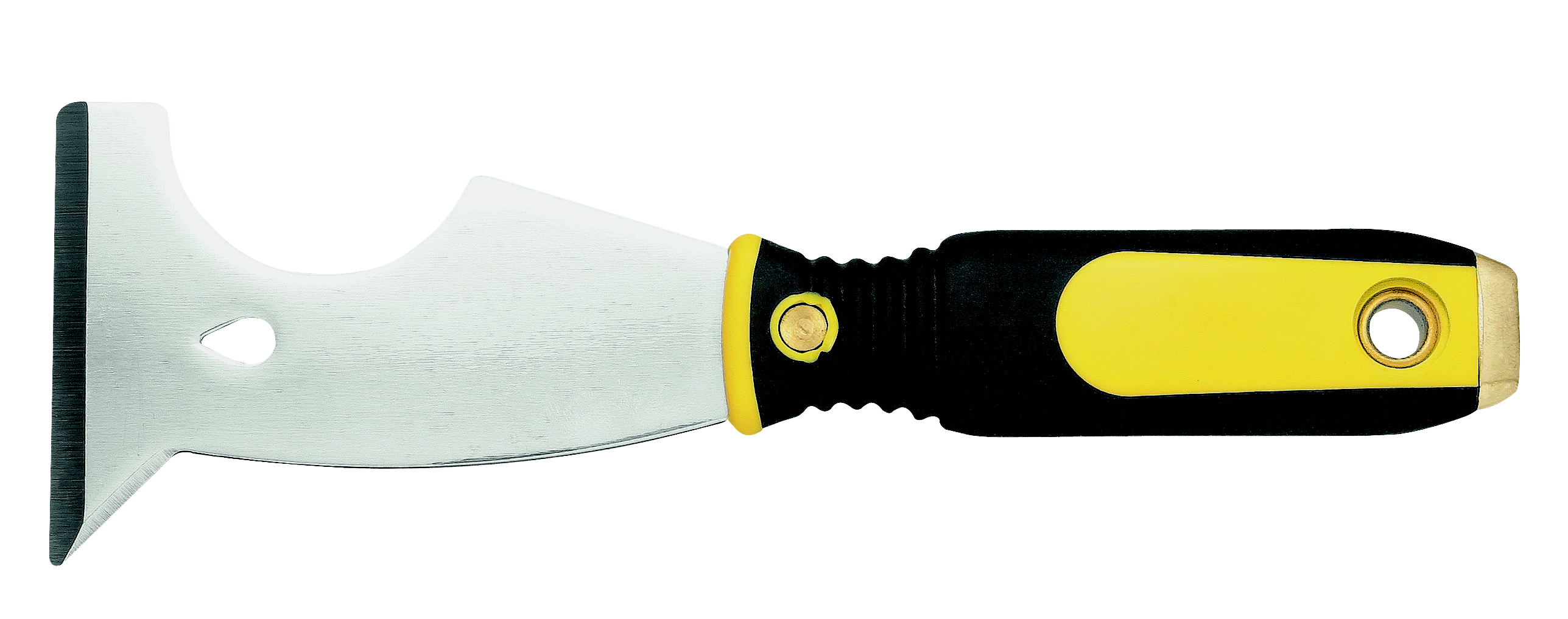

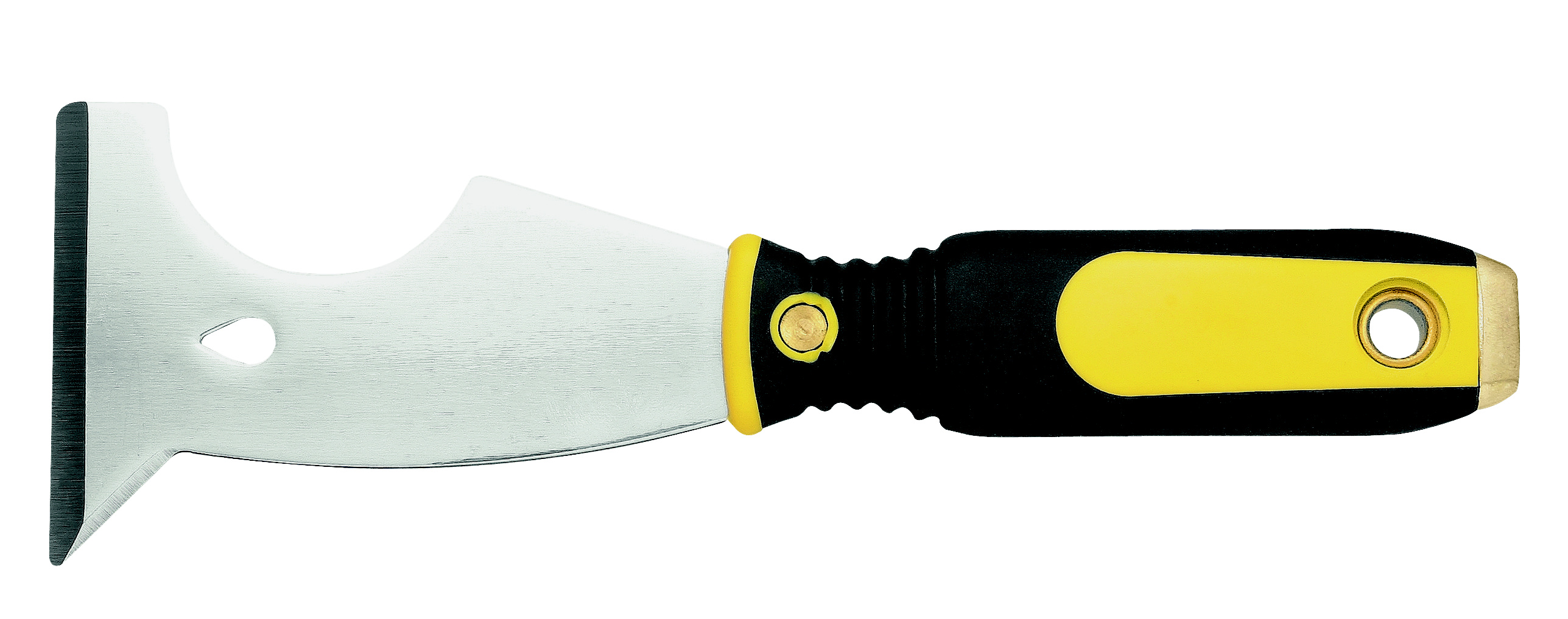

Здравейте, извинявам се но незнаех къде да сложа темата. Искам да поитам за какво се ползва тоаи инструмент. Благодаря предварително и моля да простите невежеството ми

За всичко :-D
Преди си отварях бирата, ама смениха капачките. Използвам от по-простите, дето са под 4 лева. Никой не знае за какво точно трябва да се ползва, но свикнеш ли, никъде не тръгваш без него. Или нея. С един колега му викаме "алебарда", квото и да значи това. Много як инструмент, универсален за почистване, стъргане и пр. Само за шпакловане не става.

По принцип е май за почистване на фуги.

това би трябвало да е скпайпер(поне на английски е така Scraper)
използва се за стъргане
примерно като се сваля старата боя от дървена дограма
след като се загрее или се намаже с онези препарати за сваляне на блажна боя

Много полезна шпакла на фирмата Schuller, заслужава си всеки лев, предимството й пред тези под 4лв е в дръжката й - много е здрава, при другите шпакли дръжките им се разпадат от прекомерна работа :lol:
Аз лично я използвам за премахване на разтвори под теракотни плочки, много е удобна :)

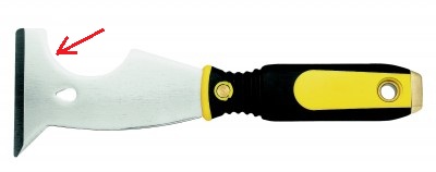

Ако е заточена тук е за рязане на хидроизолация(черната лепенка)Поставяш една летва на мярката и след като я нагрееш на горелката реже като бръснач.Аз си я правя от обикновенна шпакла с флексчето.

Скрапер е това,ползва се предимно за почистване на повърхности от боя ,шпакловка или други.Може да се използва и за сваляне на боя посредством пистолет за горещ въздух.Малкото ръбче е подходящо за отваряне на кутии с боя

Това се нарича "5-in-1 tool". Попринцип е бояджийски инструмент, но може да му се намерят много приложения.
