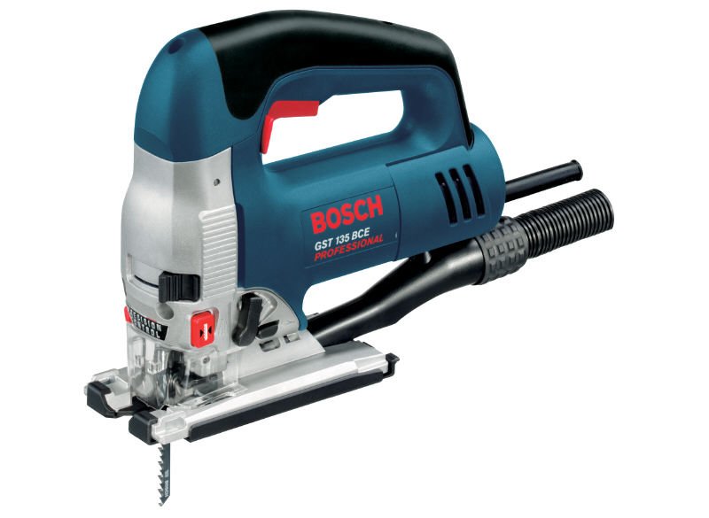

Много хора отиват в кварталния магазин и си купуват Bosch. Защо ?
Защото е една от най-извесните марки и защото струва 50 лева. Искам да им кажа, че това е абсолютно менте. Bosch въобще не са евтини и второ мисля, че ако ще си купиваш Бош по-добре е да си го купиш от магазин на Бош. Това все едно да си купуваш долари от Магурата. Аз лично не робувам на марки, моето зеге е доста евтино, но работя с него от години и съм сравнително доволен, но поне знам от коя марка. Това е все едно да си купиш маратонки Adibas :)
Иначе съм чувал хубави неща за марките
Bosch, Sparky, Makita и Metabo.
Ако все пак си падате манияци следете за следните неща:
1. Гаранция
2. Дали ще се захранва от мрежата или с батерии
3. Област на приложение и съответно - мощност.
4. Управляваща електроника - задаване на обороти, поддържане на зададената скорост при различни натоварвания
5. Махаловидно движение на ножа - когато се прибира нагоре да замахва към материала, когато слиза надолу да замахва към среза. При хубавите модели има регулируеми степени на махаловидността.
6. Принадлежности: куфар (мултиважно за да съхраниш даден инструмент, както трябва!), адаптори за прахосмукачка, комплект ножчета и т.н.
7. Екстри:
-Дали основната плоча може да се накланя в 2 равнини и да се върти
-Захват на инструмента - дали можеш да сменяш ножа без инструменти и дори само "с една ръка", например SDS
-Дали има водеща опорна ролка
-Дали има прахоулавяне
-Дали има насочване на въздушния поток, който обдухва ротора, кам мястото на рязане, за да го държи чисто и да виждаш, какво правиш

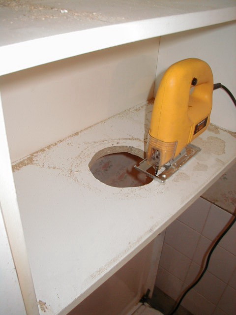

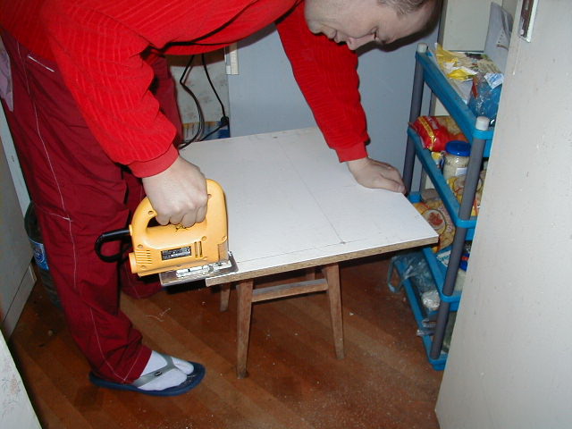

Прободния трион е универсална машина, с която може да се режат най-различни материали – от дърво и пластмаси до цветни метали и тънка листова стомана. Особено ценен е при криволинейно рязане и изрязване на отвори в плочи, например за монтиране на умивалник в плот. Много хора се опитват да режат с него по права линия. Според мене това е грешка. Aз лично не бих отрязал по права линия с него повече от 10-15 см.
Другото важно нещо е да движите зегето бавно с умерен натиск. Тъй като звука при рязане е доста неприятен повечето хора натискат и гледат да отрежат с него по бързо. В следствие на което се получава изкривяване на среза или по лошо може да счупят ножчето. Другото важно нещо е да се реже в една равнина. По време на рязане не трябва да отлепвате плочата на зегето от детайла, който режете.
При рязане на отвори задължително там от където ще започнете да режете правите дупка с бормашина - с бургия чиито диаметър е по - голям от този на ножа. Като аз пробивам дупки и на всеки по остър ъгъл (завой). Това е в общи линии от мене.

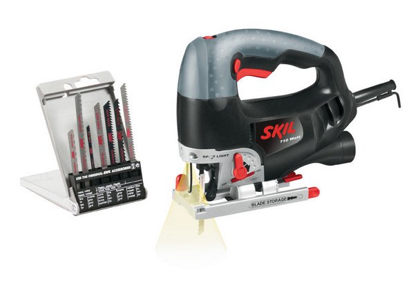

Това което оставя да добавим е максималната дебелина на материала който можем да обработваме, обикновенно тя варира както за любителски така и за профи машини от 60 до 70мм., и по рядко срещаните до 100мм.,Мога да препоръчам на тези който възнамеряват да си закупят такава машина да обърнат внимание на един от моделите на "SKIL" а именно "модел 4585 АА", една машина покриваща всички изисквания за профи машина, плюс МОЩНОСТ от 710W, обикновенно този тип машини не надвишават мощност от 500/550W, при дебелина на детайла от 60/70мм., при този модел достигаме до 100мм.

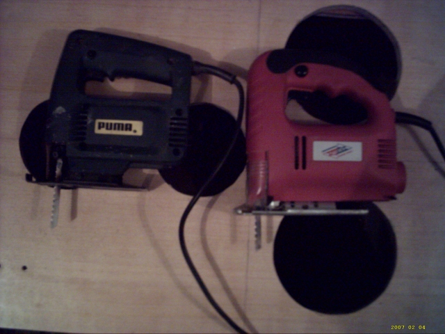

Аз лично имам опит и работя със зеге със мощност 350W марка Raider сравнително евтино 35 лв е още едно яко менте Puma за 25лв. то ми беше първо но още работи . НО ножчето отпеделено обира доста от недостатъците на машината . Ползвам нож за метал и дърво на Bosch със възможно най-малките зъби струва 5 лв. няма чупене . Режат се перфектни кръгове във материали от вида на ПДЧ и МДФ ламиниран до 30мм. и други материали . Ето номераций на някой от ножовете които ползвам : T118A , T118B тези са за метал
T127D за дърво
Като всички от тях имат синя маркировка + букви HSS
