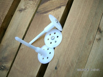

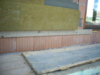

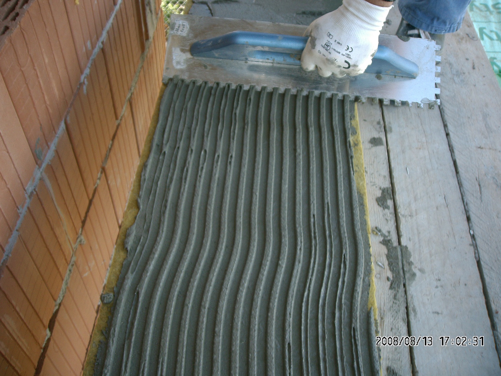

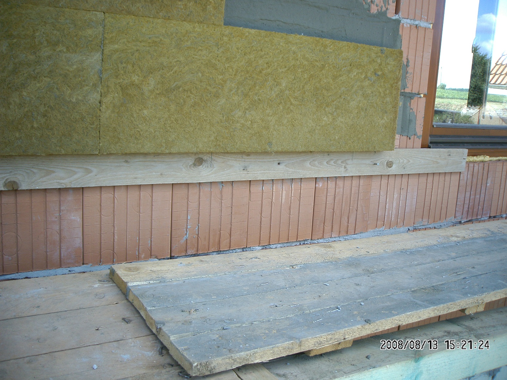

В голяма дилема сме относно фактическото поставяне на изолационните блокове върху тухлите.Тъй като са с много кухини , които лесно се чупят , дали при поставяне на дюбелите няма да се окаже , че изолацията " виси " т. е няма да е закрепена стабилно и здраво. За това, моля яко някой има опит за това да сподели.Приемаме съвети и мнения от всички .
EDI - майстор

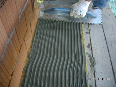

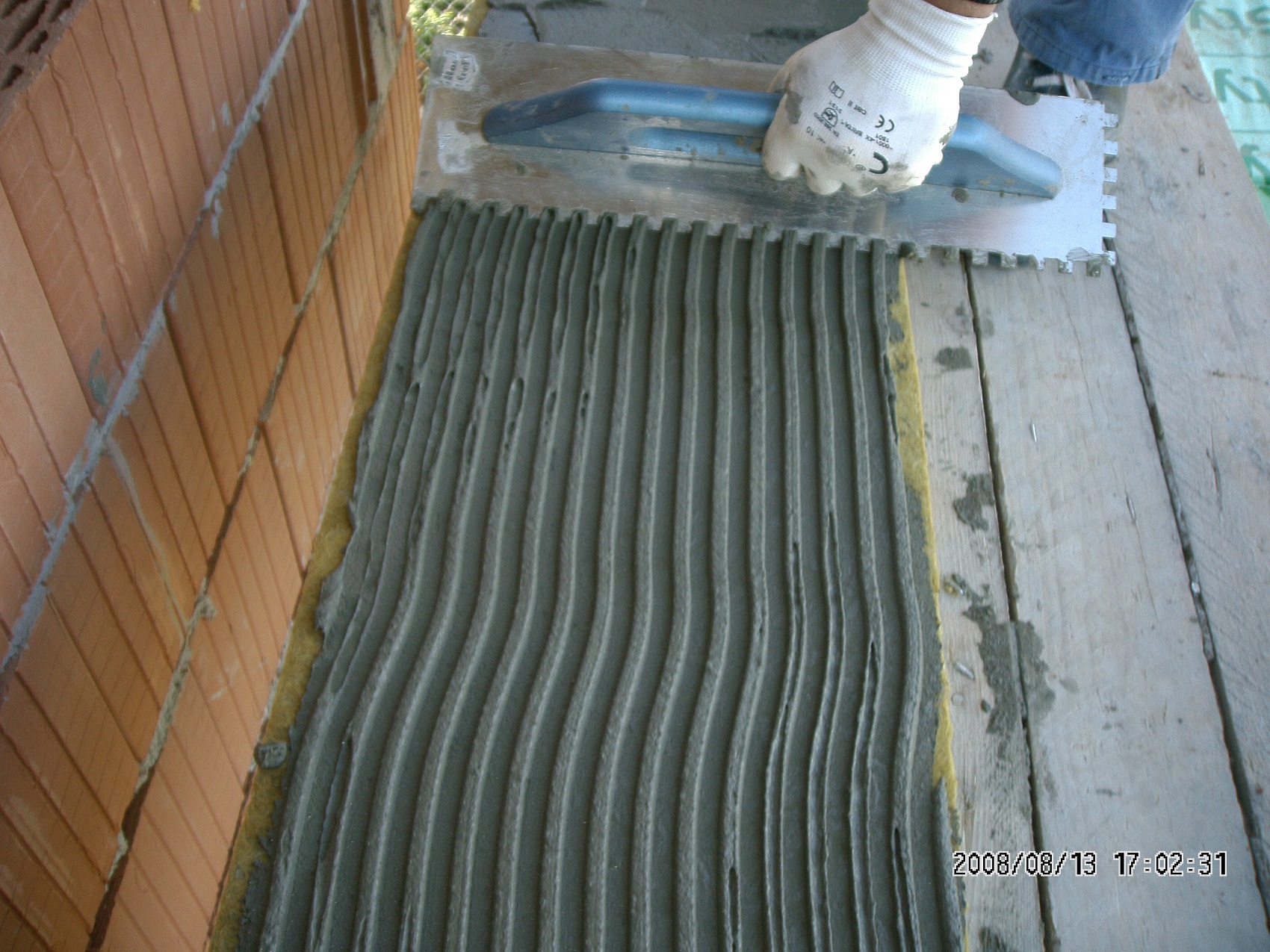

Не само дюбелите държат панелите, а лепилото или пяната са основния носител на натоварването.Ползвай дюбели за кухи тухли/с пирон/ и пробивай или без удар надрелката с необходимия Ф или първо с удар по-малък отвор и разширяваш без удар.Освен това, поротерма дава добра повърхност, когато е зидан като хората и направо ползвай пяна, ще стане желязно.
PIP - майстор
Моята къща е с поротерм, но 25см и като слагах изолацията нямах никакви проблеми с дюбелите, мисля, че хващат доста по-добре от колкото на обикновена четворка, тухлите са много здрави. Според дебелината на изолацията премери, така че ‘опашката’ на дюбела да хване на външната стена на тухлата и да мине през задната стена на първата камера. Не трябва да е прекалено дълъг, за да не подмине външната стена и да не е къс за втората. И пробивах без удар.
stivemaster - майстор
Пробиваш без удар на перфоратора и с бели дюбелпирони с черна игла ковеш стиропора.

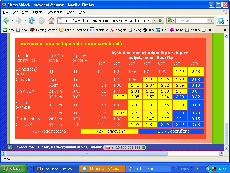

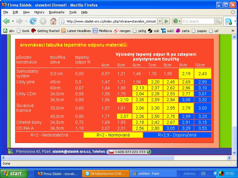

При POROTHERM 38 N+F, при който топлопроводността λ=0,194 W/mK, без допълнителна защита се осигурява необходимата съгл. българските норми топлоизолация за външни стени (Коефициентът на топлопреминаването U=0,47 W/m2K).
Но след като си решил да сложиш допълнителна топлоизолация - няма лошо . Не би трябвало да имаш проблем с пробиването на дупки с перфоратор , но ако все пак се появи - както ти пишат колегите , пробивай без "удар" на машината .
bulhomes2 - майстор
98% съм сигурен, че от миналата година има нови изисквания и 38-цата без допълнителна изолация не ги покрива.
bobyl - специалист
bulhomes2 написа:
Възможно е - това го пише в сайта на Wienerberger
8180 - майстор
bobyl написа:
Там какво ли не пише.
Смени се Наредбата и те са готови:
Ето някои от възможните варианти за решения за външни стени с POROTHERM, изпълняващи изискването U < 0,35 W/m2K:
Еднослойна външна стена с Porotherm
1. Еднослойна стена с POROTHERM 38 N+F Hi, U = 0,34 W/m2K.
http://www.wienerberger.bg/servlet/Sate ... 5618707964
