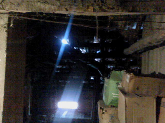

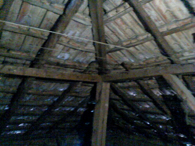

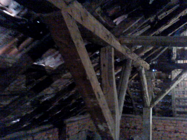

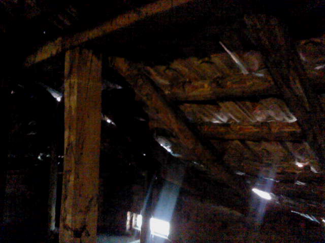

моля да ми дадете мнение за ремонт на покрив на къща строена 65 г. мисля да подменя старите летви отгоре да сложа фазер или кроншпан и подпокривно фолио и старите керимиди.проблема е че са използвани кръгли мартаци покрива е четирискатен и се опасявам фазера да не направи тумбак а пък кроншпана пък да не натежи на мартаците,но пък същевременно да има някакво покритие предпазващо от намокряне на тавана защото той е от каратаван и се опасявам да не подаде от евентуална влага. средствата ми са ограничени мисляда излезе с този вариант около 2000-3000лв. с мой труд
ПРИЕМАМ ВСЯКАКВИ ПРЕДЛОЖЕНИЯ И СЪВЕТИ ПРЕДВАРИТЕЛНО БЛАГОДАРЯ.
lambov - специалист
Пусни снимки на покрива!
основният проблем е при комините там мисля да обновя ламарината или да сложа платно и да замажа .Имам една лама която прави доста проблеми през зимата когато се топят снеговете.Проблем са и белките които разместват капаците.Столиците ми се струват здрави с някоя и друга пуктинина, но това ми се струва нормално.
lambov - специалист
Открий на цяло покрива, направи ремонт на конструкцията, прегледай носещите греди и ако се съмняваш в някои от тях ги сменяй докато е време. След което накови дъски или ОСБ-плоскости върху конструкцията и след това слагай подпокривно фолио. Като сложиш фолиото си накови двойна скара от летвички и слагай керемидите.
Аз мислех същото само че няма да разкрия целия покрив наведнъж а 1 или 2 ската.Ще продължа да преглеждам мартаците и ако има някои почнал да си отива ще го сменя. Мисля да използвам осб плоскоти от 6 мм.БЛАГОДАРЯ друго е да се потвърди и от друг човек.
boltik - специалист
peev,конструкцията позволява да се направи обитаем.Носещите греди са изместени отстрани.Купи си покривало,тип чувал за захар.Има най-различни размери.Разпокрй целият покрив.По-лесно се работи.Като спреш,покриваш.Даже и двама да сте ще ти са нужни няколко дена.
