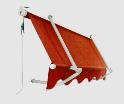

Итака реших да си сложа тента на терасата-сгъваема.Питах за цени в SOLIS,цените започваха от 450лв до към 950 в зависимост от модела(за 3х1.5м).В практикер има модел с чупещо рамо за 300лв,но се съмнявам в качеството им.
За това реших да я направя сам,както повечето неща в къщи.Но се оказа,че не мога да намеря фирми доставчици на елементи за изработването(всяка фирма която би ми направила тентата,ще вземе материалите от някъде,за да я направи по размер).Намерих складове с различни алуминиеви профили,които биха послужили за конструкцията.Но не мога да намеря подходящ механизъм(редуктор) за опъването и прибирането.А ето и с какво можете да ми помогнете:
1-фирми за доставка на материали за изработването.аз съм от Варна,но ако знаете имена на такива в други градове,ще потърся техни представители тук.
2-идеи за задвижващият механизъм.било то оригинален или от друго,но подходящ за целта.

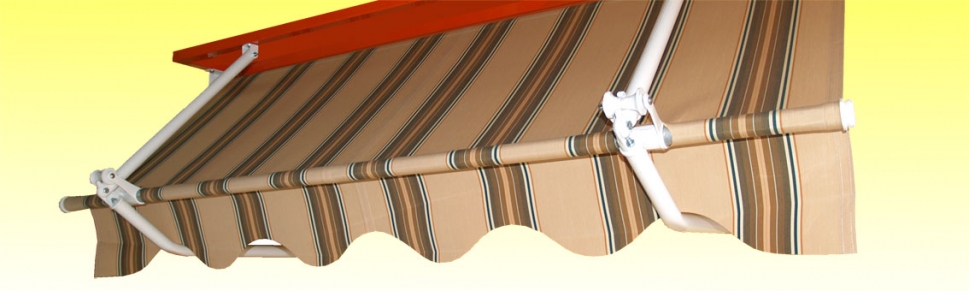

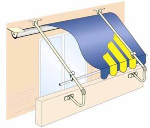

Най сигурния и надежден вариант мисля,че е този от снимките.Ако някои има схеми или каквито и да е материали по темата,също ще съм му благодарен.
А и хвърлям малко предизвикателство,към хората с инжинерна мисъл.Да предложат техен вариант за задвижване.

Добре де,от къде фирмите вземат заготовките???Нали ги правят по точни размери,а не са стандартни???Би трябвало да е като профилите за дограмата.Така си направих комарниците.Купих си толкова колкото ми трябваше,е даде малко фира.Профили за дограма намерих да се продават на няколко места(а те са сигурно доста),така трябва да се продават и заготовки за тенти.
Колеги благодаря за сайтчетата,но тези фирми продават само готови тенти.
Някои има ли идея как стои опънат плата?Нещо неми е ясно в този модел и в модела с падащо рамо.
Продължавам да чакам за идеи за задвижване.

koleto84 - специалист
Мирето111
Падащо рамо...Плата е навит на руло на вала и е закрепен за падащите рамена.В рамената има яка прожина,която опъва плата в обратна посока на навиването на плата на вала.
За тип балконски опъването става с манивелата ръчно...след като се закачи се връща малко докато се изпъни плата.Може и автоматизирано.
