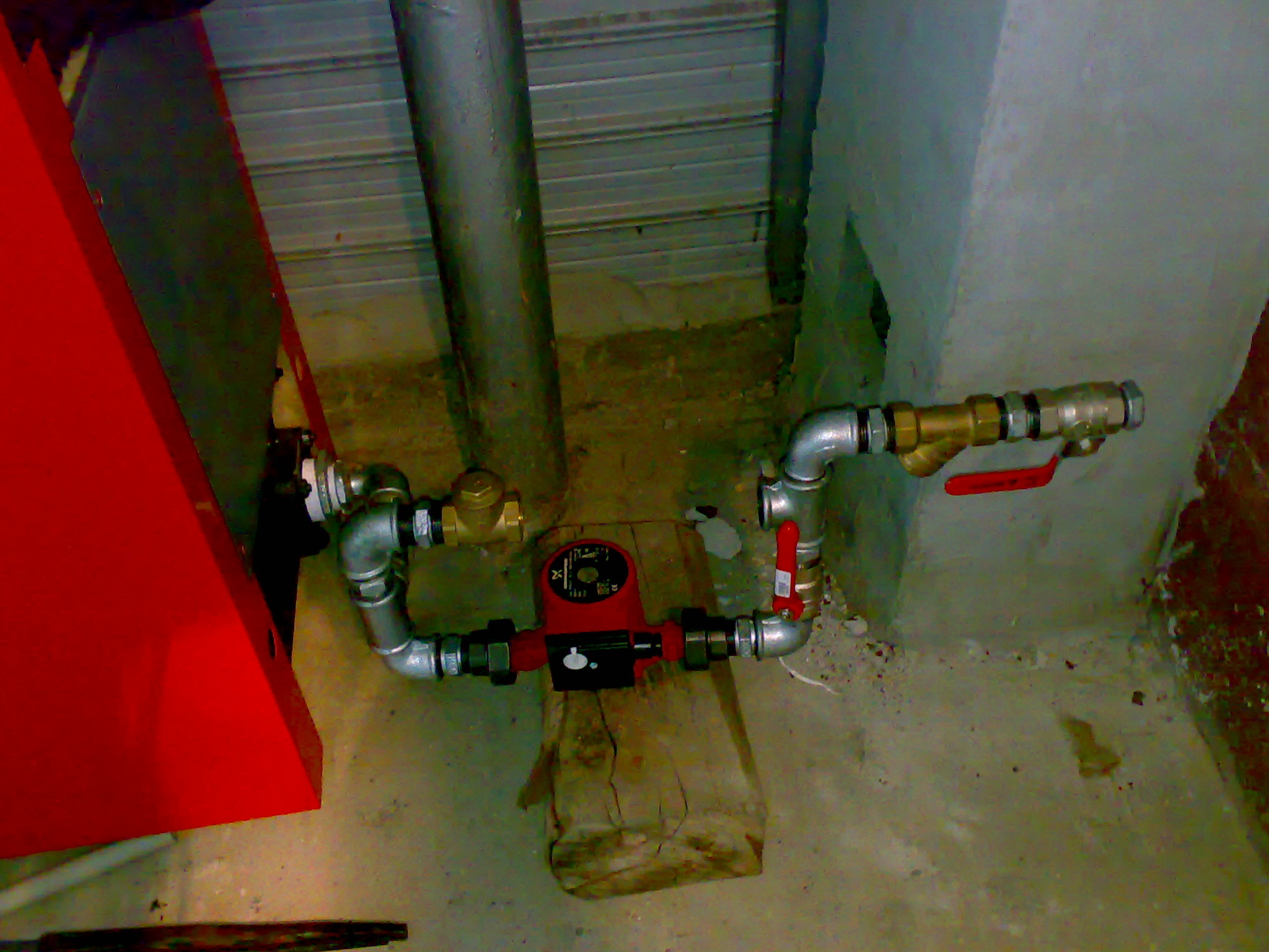

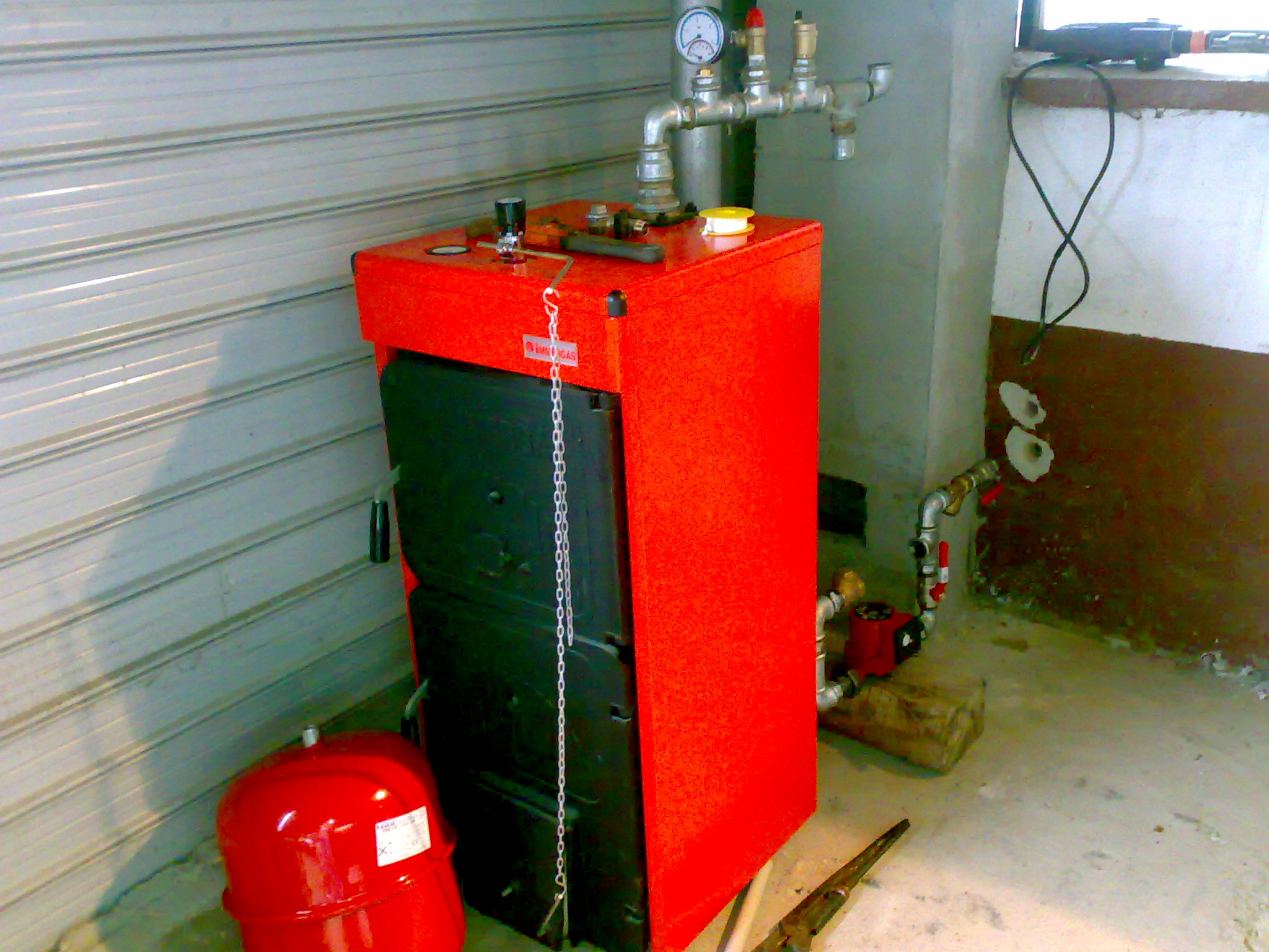

Много благодаря,и аз качвам снимки ,ако може да видите дали правилно съм почнал.
Добре е, добре е, ама тая помпа я завърти с черния капак нагоре, докато не са я видяли другите :wink: . Разширителят на кой извод ще е и с каква тръба? И с каква тръба ще продължаваш нататък? Кога успя да разгледаш снимката, дето ти показах, че и успя да ги наредиш тези фитинги? :-D Този байпас е излишен според мен, ако ще е колекторна системата
LazarGanev написа:Добре е, добре е, ама тая помпа я завърти с черния капак нагоре, докато не са я видяли другите :wink: . Разширителят на кой извод ще е и с каква тръба? И с каква тръба ще продължаваш нататък? Кога успя да разгледаш снимката, дето ти показах, че и успя да ги наредиш тези фитинги? :-D Този байпас е излишен според мен, ако ще е колекторна системата
Колега,само съм ги накачил,и балона мисля да го вържа хъм топлата вода нагоре да е над метър над котела,благодаря за помпата,но за първи път ми е все пак.Долу мисля да има и байпас.А тръбите ще излизат на 3/4 до колекторите
Послушай съвета на PCL82 - недей да товаиш излишно с температура мембраната на съда. Ако го сложиш там, където си намислил в най-високата точка, постоянно ще е пълен с гореща вода и пара. Махни от там тройника и го сложи долу на исхода от котела на мястото на коляното и там вържи разширителя. :wink:
Виждам и други грешки:
Поцинковани фитинги не се ползват в отоплението-само аматьорите ги слагат, защото не знаята това. Или защото не е имало черни.
Правилно е да се ползват черни непоцинковани (същите, но преди да са били поцинковани), намират се по-трудно. Има ги по големи складове напр. "Крисметал" или директно от завода Берг Монтана АД. Освен това са с 20% по евтини.
Причината е че над 63 градуса цинкът пада ускорява се корозията, а цинковите частици затлачват вентилите. Щом си със затворена система това трябва да ти е голяма грижа.
Другата грешка е, че около помпата не трябва да се слагат директно колена. Водата трябва да има къс прав очастък или да се ползват дъги. Иначе има риск от турболенции и шумове.
Смених помпата,така добре ли е :-D ,а разширителния съд ще е поне 2 метра нагоре,просто за в момента е така сложен

Според мен трябва да разменш местата на байпаса и помпата и да сложиш идин спирателен кран и пред нея така ще имаш по малко колена и чупки :?:

Новата схема по какво се различава от твоята? А за да обслужиш помпата - трябва да източиш системата Добре е да сложиш някой холендър - после как ще разглобяваш?

:-D Защо искаш балона да е нависоко, а не го поставиш на земята - по аналогия с отворения РС ли? Помпата и филтъра трябва да са между двата крана така, че при затварянето на крановете да можеш да обслужиш помпата или филтъра.
Колега давай от начало тоя последния вариянт е още по несполучлив:крановете директно пред и след помпата а филтъра да е между помпата и крана или си сложи други два крана пред и зад филтъра ако все пак държиш да е там което само по себеси е безмислено да се набутваш с толкова много кранове
