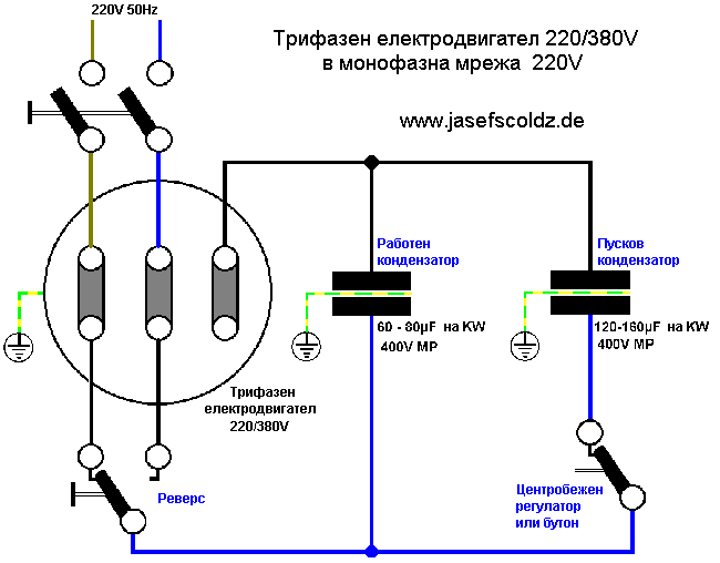

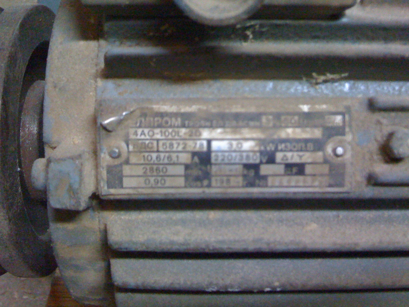

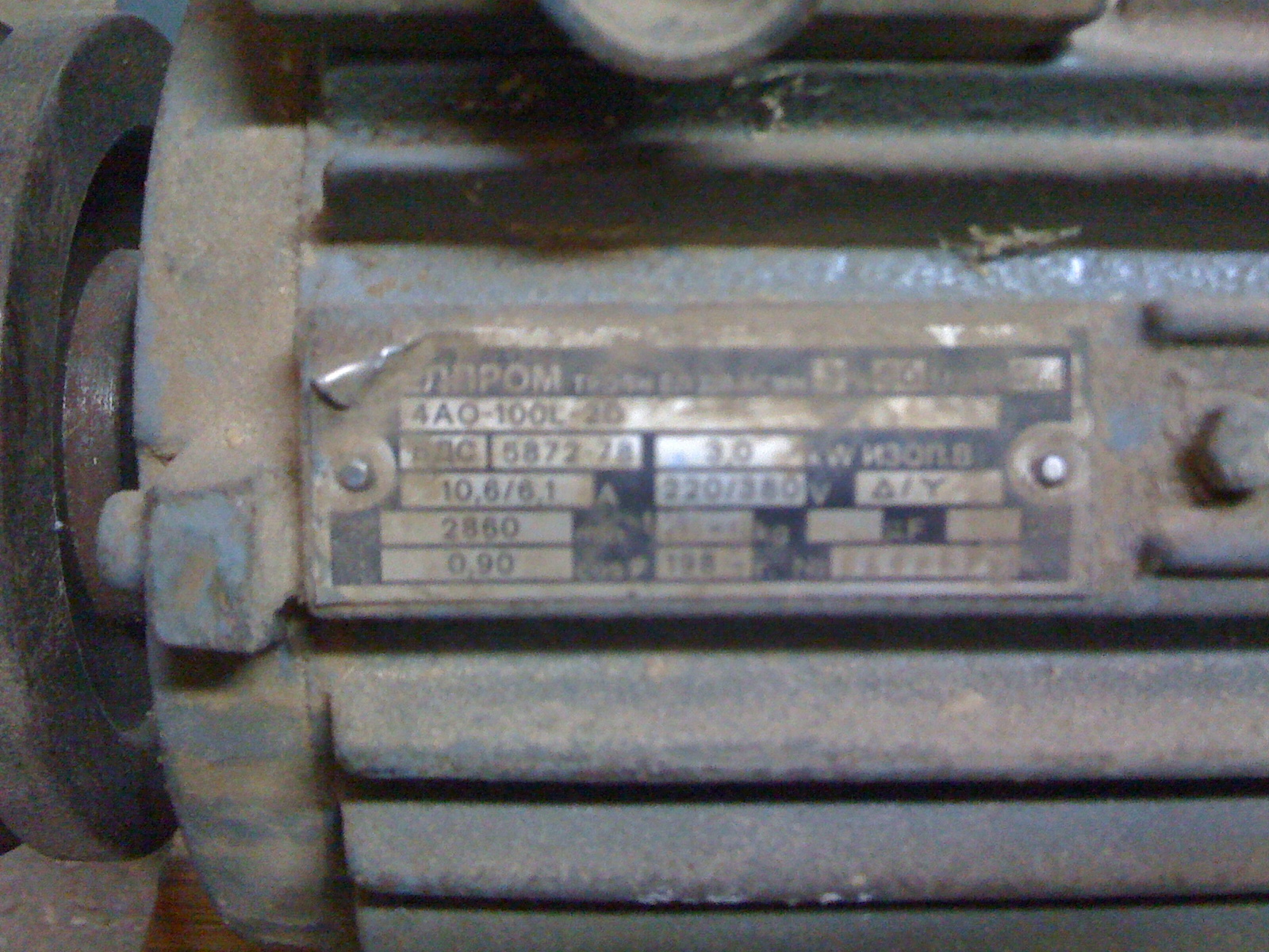

Въпрос към хората с опит:Имам един ел.мотор на който пише 220/380v сега работи на 380v та въпроса ми е как мога да го пусна на 220v?
moimoimoi - майстор
ами като му осигуриш трифазно захранващо напрежение 220 волта между фазите :lol: и го свържеш на триъгълник
само че в българия стандарта е трифазно 380 волта и се свързва в звезда
а ако питаш как да го включиш към контакта на монофазно 220 волта,има много теми в форума,общо казано не си заслужава-пада му мощноста и въртящия момент
продаваш този и купуваш монофазен
и все пак ето схема
та според нея работния кондензатор трябва да е около 200 микрофарада а пусковия около 400 микрофарада/400волта :-D
