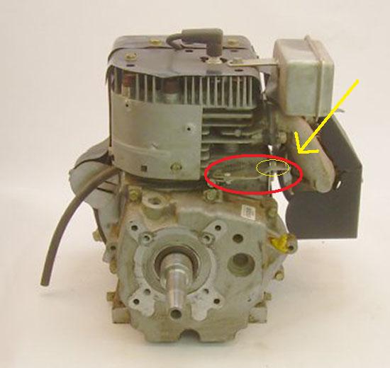

valioka - напреднал
Така днес след около час човъркане и мерене с уреди нищо не направих (даже май повече го развалих).Т.е. намалях оборотите но с уреда като мерих Херцовете те варираха от 120- 130 и падаха най-много до 70-65 ,а на лепенката на мотора пише 50 херца,и също така мерих и волтовете от 240-250 до към 480 -560 горе долу .Колкото и да ги намалях след около 10 секундно нормално работене сам си увеличаваше оборотите и много тресеше.Волтовете и херцовете ги измервах с мултисет който измерва и херцове и волтове.Ето и една снимка на двигателя и каде съм пипал:
lz1wvm - специалист
Това,най вероятно е центробежния регулатор на двигателя,който поддържа честотата на генератора.
А за вдигане и сваляне на напрежението,трябва да има реостат или нещо подобно,за да възбужда ротора с напрежение,което при по старите конструкции се получаваше от динамомагнет,монтиран на оста на генератора.
