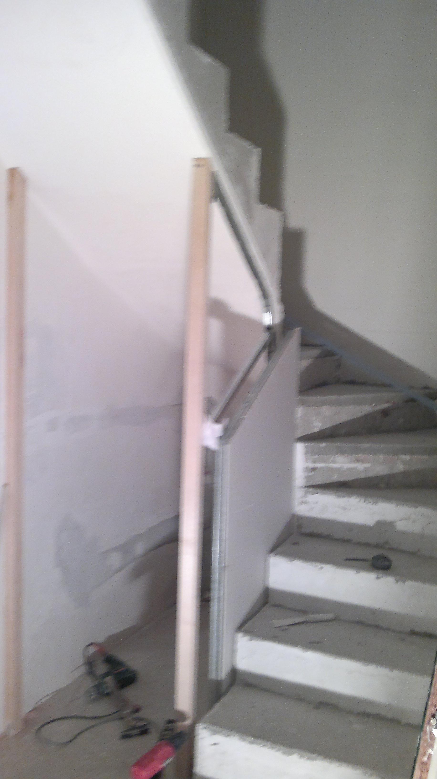

Искам да сложа дърво на стълбите, без чела, отлети са от бетон сега
Но се натъквах на най-различни цени.
От София съм и някой ако може да ме упъти къде да погледна ще съм благодарен.

Как да захвана дървените стъпала за бетоновите стълби?
Някакъв силикон ли?
Моля за съвети и идеи!
има си лепило за паркет :)
а защо не искаш да облечеш и челата?
Чудя се за челата, има няколко варианта, но не включва обличането им с дърво.
Не ми харесва.
мисля да е бяло, дали ще бъде само латекс или някаква боя или отпред ще има стъкло или плексиглас, но ще е бяло и няма да е дърво.
Ако някой има интересни идеи нека ги сподели.
На снимката съм почнал да затварям пространството отдолу за да не се вижда - извел съм изводи за пералня хем няма да се вижда хем няма да се чува :)
