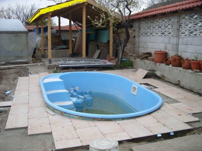

Кое би било по ефективно и по-подходящо според вас за отоплението на малък басейн, 9 м2 водно огледало, 10м3 вода ?
Това http://www.ecopower.bg/spool.htm
или това: http://www.thermoeconomic.com/kolektor- ... seyni-p48/
http://www.thermoeconomic.com//download ... 011-01.pdf

Сравни цената на 2-та варианта на 1 квадратен метър нагревна площ. За първия вариант (тръбите) определи реалната площ без отстоянието между тях. КПД-то на 2-та варианта би трябвало да е сходно. Т.е. което е по-евтино на 1 квадрат е по-изгодно.
Личното ми мнение, че вероятно второто ще е по-добро.

Направих няколко прости сметки, за да предположа кое е по-ефективно, като сравнявам цената на 1 квадрат нагревна площ и докато смятах се сетих, че няма как КПД-то на 2-та варианта да е еднакво! Дължи се на това, че тръбите поемат топлина на площ равна на техният диаметър, а отдават от повърхоста на обиколката им – съотношението е 1/3,14. В същото време плоският колектор е с форма близка до плоча и ако поема от 1 квадрат ще отдава от площ малко по-голяма от 2, но по-малка от 3,14 – значи той трябва да има по-високо КПД! Т.е. просто сравнение на цената за площ нагревна повърхност няма да е меродавно. Трябва да се вземе в предвид и КДП-то. Питай за него – очаквам това на плоският да е с поне 25% по-добро.

Питах в Термоикономик и ми казаха че колкото квадрата е водното огледало се взимат на полувина квадрати от тези пвц панели :wink: Сега ,знам че е доста на око , но така ми казаха.За 9 квадрата водно огледало , значи 4,5 квадрата площ от тия панели , и 5 кв ще може де. :) Каталога е пред мен с цените- размер на панела 1320/820 мм- цена 159 лв с ддс за 1 брой. :wink:
pipbel - майстор
Филма, каталога и аз го имам и съм учил математика да си сметна сам абсорберите.
Ами муфи, колена, помпена система, филтри ,индикатори, монтаж ?
Никъде ги няма.

Сложа ли това :) , значи съм приятелски настроен,не ги защитавам щото и аз ги хокам постоянно.Помпи и филтри така или иначе си купуваш за басейна , те не влизат в сметката на отоплението.Аз мислих че ти е изградено всичко , и само ще добавяш панели за да го топлиш . :)
pipbel - майстор
Ма сериозно ? Аз си мислех че трябва отделна помпа и т.н.....
Ако може така - то спи работата бе :cool:
Помпено-филтърната ми група си е наред и е монтирана и пробвана, в шахтата до кладенеца е (под навеса на снимката), а абсорберите ще са отгоре на покрива.
Ха дано да си прав.
