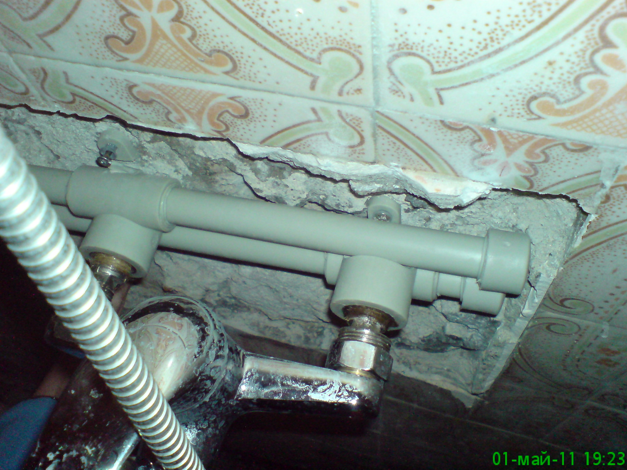

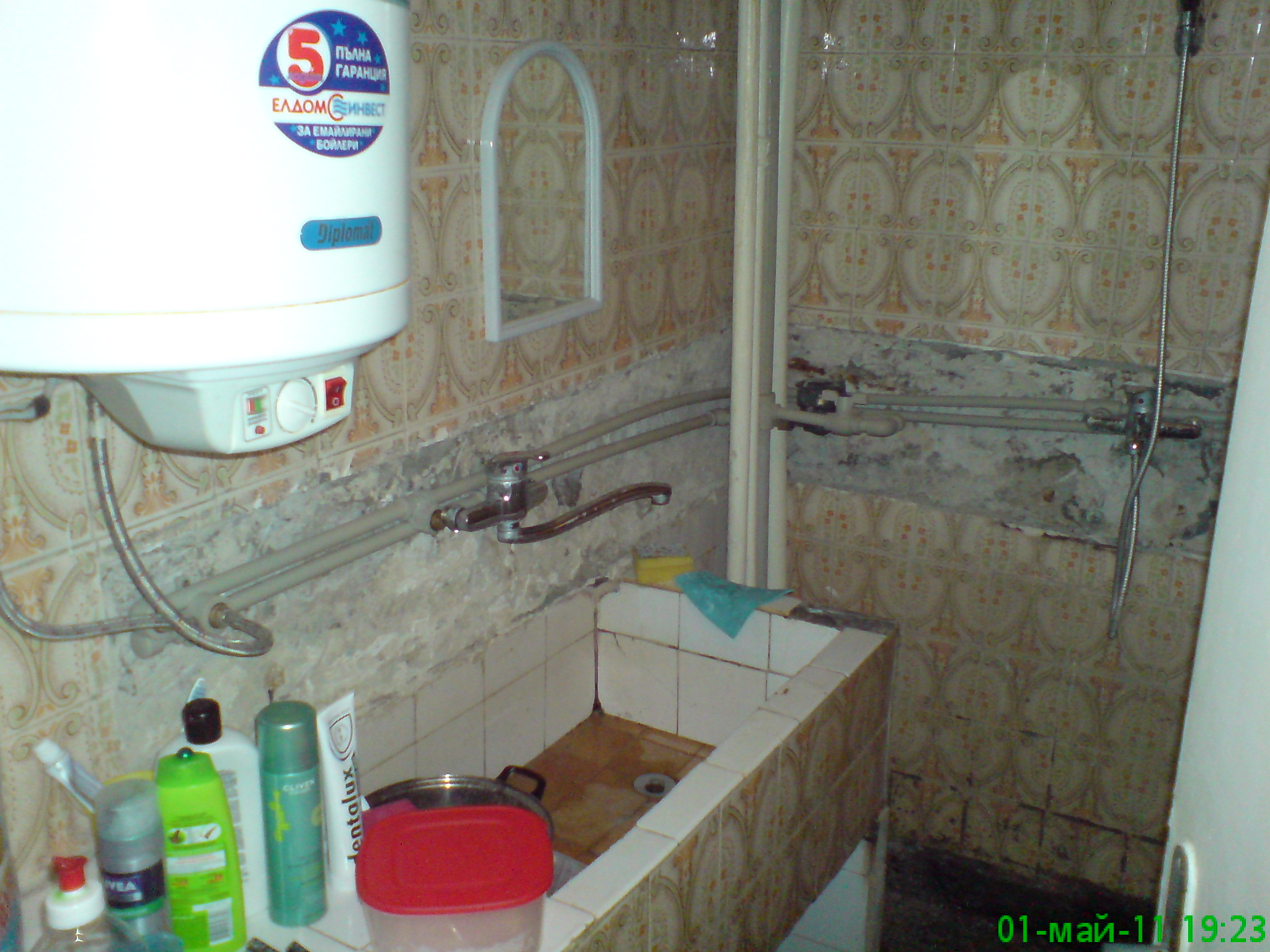

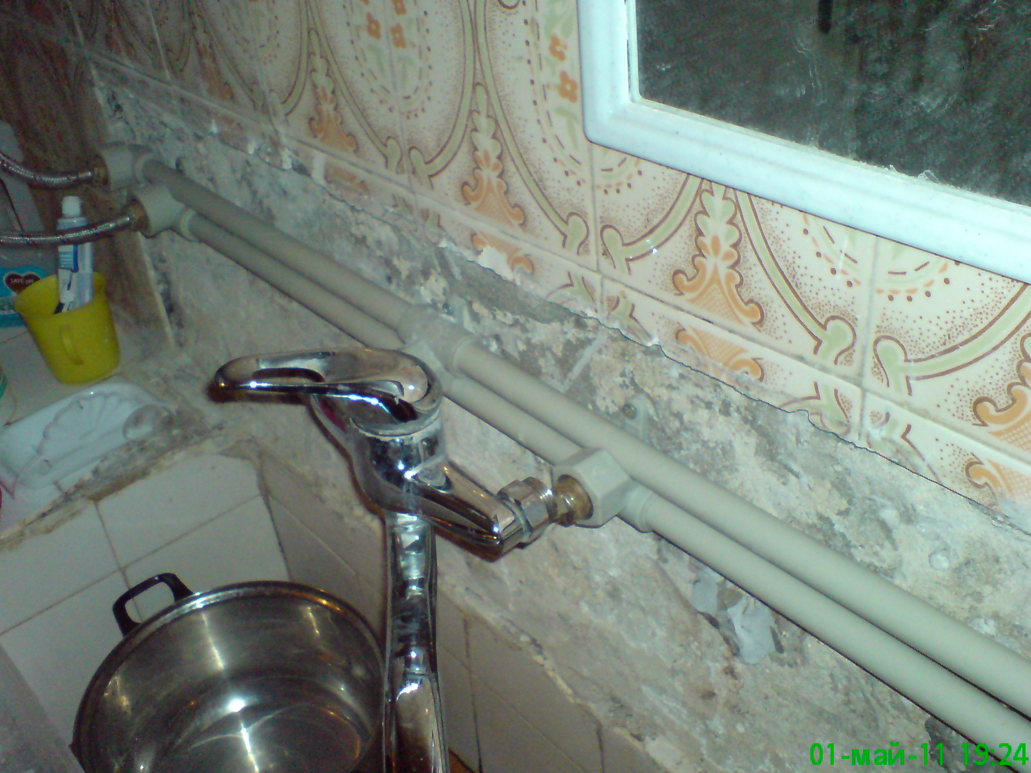

Здравейте Майстори,
Сменени са тръбите в банята, но не са вкопани. Въпросът ми е как да ги скрия тръбите - с конструкция гипсокартон или итонг?
DSC00541.JPG 3
DSC00542.JPG 2
DSC00543.JPG 1
Spokoiniq - майстор
Ти плочките няма ли да смениш???
Rumen Iankov - специалист
А стената каква е .
splitservice - специалист
Ако беше у нас, бих заложил на Итонга.
сола 180 - специалист
Аз пък бих ги вкопал.Няма да е трудно.
silllveto - Майсторица
Вкопай тръбите, мести бойлера или нещо и аз не знам кво, нещо по-практично и красиво да се получи.
Huhavela - специалист
А защо не ги вкопа?
taxi855 - специалист
Ако е панелен блок има голяма вероятност да не стигне дебелината на стената за вкопаване.
taxi855 написа:
Глупости и половина.
valat111 - специалист
По-лесния вариант /според мен/ е гипскартон, но от зеления.
