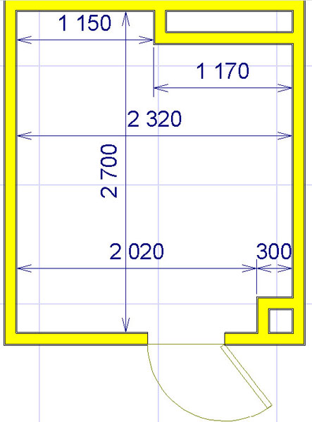

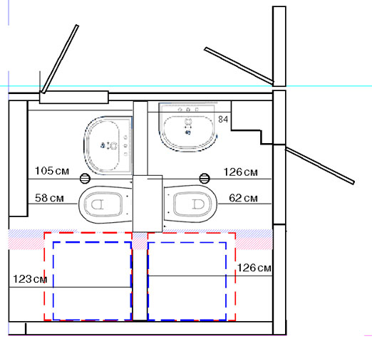

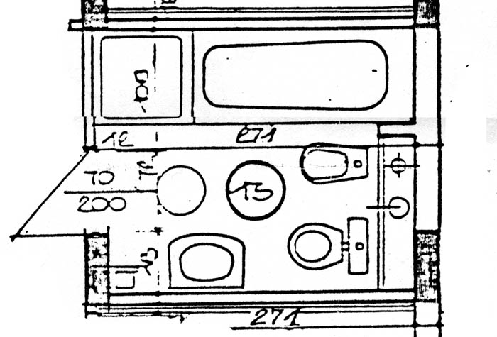

Това заграденото на жълтата схема горе дясно са тръбите (канал, отдушник, вертикални щрангове, водомери), заградени с мноооого тънък измазан итонг (или друг газобетон)
Следва и богат снимков мат'рал.
Това е схемата на банята, сам си я направих с измерените от мен размери.
F_Bania 0 Shema.jpg (70.82 KиБ) Видяна 11302 пъти
Това е схемата според архитектурния проект. На това му викам аз чертеШ.
f_Bania Shema Stroitel.jpg (78.79 KиБ) Видяна 11302 пъти

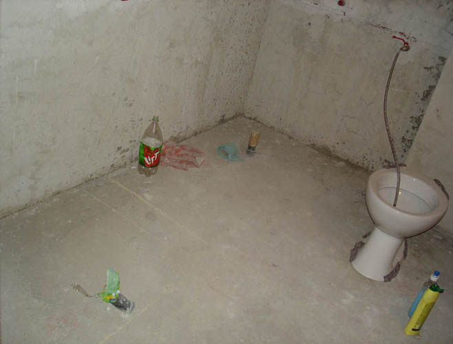

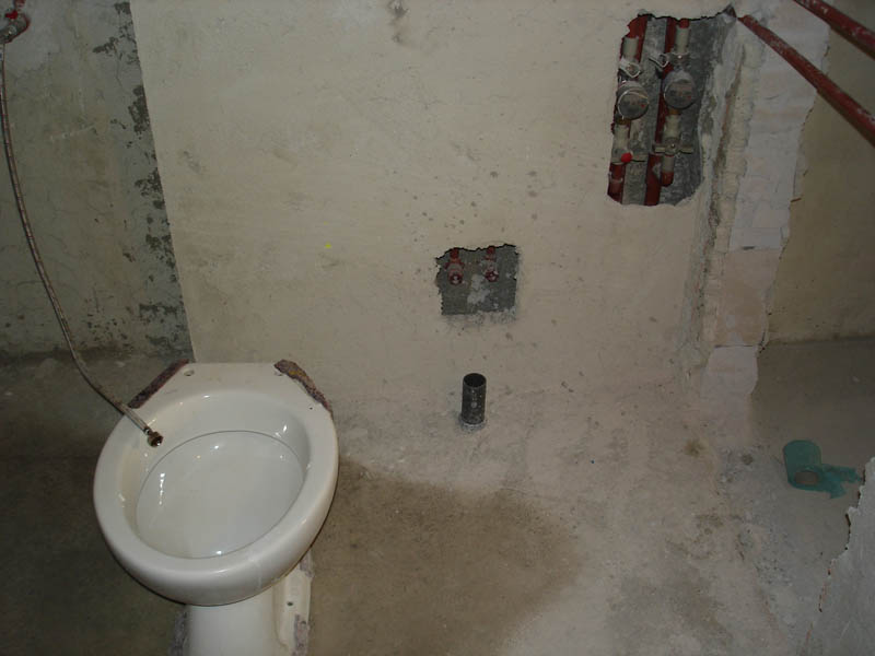

gjordanov - специалист

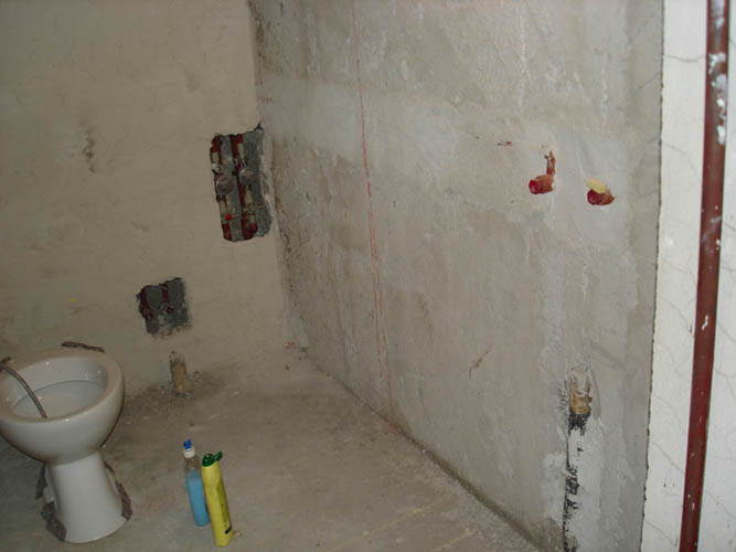

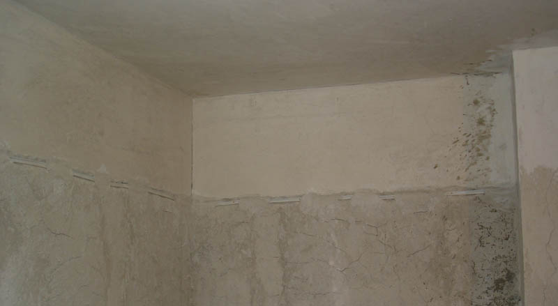

Ето малко снимки от банята като непълнолетна такава.
Това е към средата на 2005 година.
Банята, още невинна 1
Банята, още невинна 2
Това ръждивото е всъщност лира
F_Bania 2.jpg (53.14 KиБ) Видяна 11293 пъти
Последна промяна от gjordanov на вт фев 27, 2007 11:25 pm, променено общо 1 път.

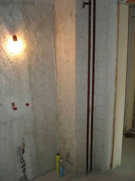

Та значи, в гореспоменатата чупка за тръбите имаше достатъчно голяма кухина, в която реших да сложа проточен бойлер за в случаите, когато спрат топлата вода/Топлофикация фалира/и за всеки друг вероятен случай.
Избрах 8 киловатов на Siebel Eltron, имаше промоция на Стройкото (март 2006).
Обаче ако искате 3 годишна гаранция (а не една година), трябва да дадете 45 лв за монтаж на специалисти от фирмата, което общо-взето е колкото отстъпката на прИмоцията.
Като под монтаж разбирайте - свързване на ток и завинтване на подготвени меки връзки. Да не мислите, че ще ви къртят и правят ВиК?!
Още не съм го свързал.
това е кабел (6 или 8 квадрата, не помня) за проточния бойлер.
F_Jici Bania.jpg (41.66 KиБ) Видяна 11290 пъти

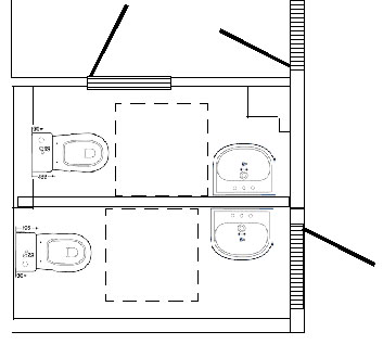

Та тъй като ми се видя доста разхитително голяма за баня, реших да я разполовя.
Да си имам "две в едно", току виж станала неочаквано добра комбинация.
След около 20-на варианта, които си изрисувах с page maker и верни мащаби, с няколко неизвестни наум (ама канала на тоалетната до къде и колко може да се премести), научих от майстор по ВиК, че няма невъзможни неща.
Не в смисъл "да поблъскаме заедно", а наистина може да се направи всичко. Но си има цена, и то не само във финансово изражение
Ето един от вариантите, който не ми хареса. И в двата случая за да се стигне до мивка или тоалетна се минава през зоната за къпане, която може да е мокра
f_shema bania ne 1.jpg (42.31 KиБ) Видяна 11284 пъти
Това е един от вариантите, който би бил удобен, стига да е възможно преместването на канала за тоалетните.
Тогава още не знаех...
Така - горе-долу да
f_shema bania da 1.jpg (68.6 KиБ) Видяна 11284 пъти

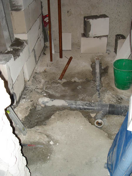

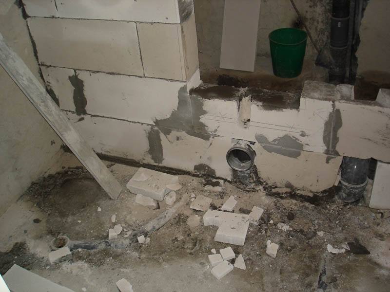

След като адаша, най-добър приятел на шурея, като ВиК специалист каза че може, работата потръгна. Или започна. Аз не присъствах, но се надявам да е бил нежен, защото на банята й беше за първи път.
Реших казанчетата да са вградени в бъдещата преградна стена, за да не заемат място.
А за да не е прекалено широка стената - да са само вградени казанчета, а не арматура за конзолна тоалетна.
Оказа се, че замазката, в която са каналите, както и плочата са достатъчно дебели, за да се изкъртят до толкова, че да се сложи тръбата за мръсната вода, с достатъчен наклон.
Но не можело двете казанчета да са едно зад друго. Трябва да са едно до друго.
Каналът в пода
F_Bania kanal za stenata.jpg (70.1 KиБ) Видяна 11283 пъти

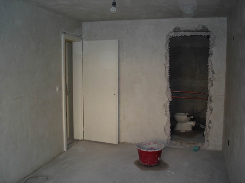

Ако започвах сега ремонта, нещата щяха да се развият по съвсем друг начин. Тогава бях млад и зелен.
Но пък това си ми беше мечта - да си влизам в банята, без да се мотам по антрета, а направо от спалнята.
А и жадувах да имам две бани. В апартамента ще сме двамата с дъщеря ми, нека всеки си има своя баня.
Ето това е избит отвор за врата към банята от към спалнята.
Тук се вижда малко от новоизбитата врата, както и част от преградата с тръбите
f_Bania 3.jpg (64.31 KиБ) Видяна 11280 пъти
F_Bania ot Spalniata.jpg (50.65 KиБ) Видяна 11281 пъти

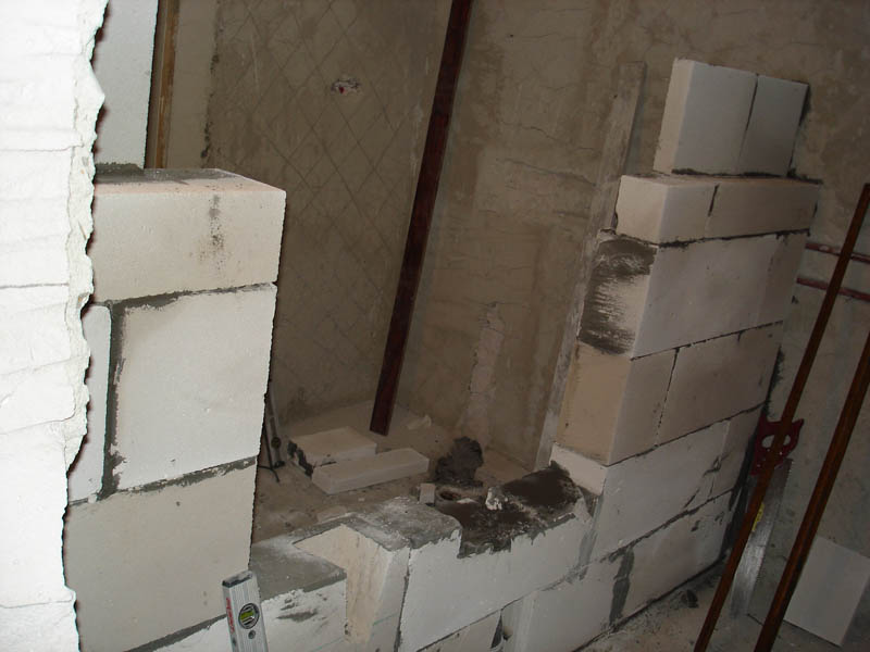

Това е част от изградената стеничка с отвори за вградените казанчета
едно
F_Itong stena v Bania - dupki za kazancheta 1.jpg (74.66 KиБ) Видяна 11276 пъти
две
F_Itong stena v Bania - dupki za kazancheta.jpg (89.72 KиБ) Видяна 11276 пъти
