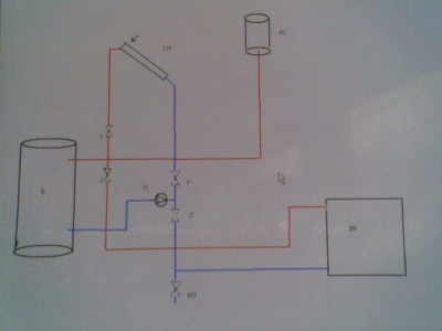

Здравейте.Колега беше пуснал преди схема на отворена комбинирана система/бойлер с една серпентина/,с четири крана-отделя се слънчевия панел от печка с водна риза.Дозавърших схемата.Вашето мнение какво е,ще вършили работа.

Да, ще върши работа.
Още по-добре ще бъде да ползваш бойлер на дърва вместо да грееш този от печката :idea:

Благодаря за отговора .Помпата ми е 25 бара,да ли ще стане,височина около 4 метра

PCL82 - майстор
Как ще обезвъздушаваш панела? Най-горе трябва да предвидиш обезвъздушител или да промениш свързването на РС, така че да се обезвъдушава през него.
Освен това какво правиш, когато грее силно слънце, а крановете към панела са останали затворени? Ще го спукаш! РС трябва да е над целия панел, а не само над част от него.

Ще има обезвъдушаване,но къде,освен на панела.Мисля да го ползвам само лятото,а термометри ще има и на двата кръга.

Ще помоля и да ми обясните,къде се слагат филтри и други там периферни устройства за по доброто действие на системата. :?

Филтър - непосредствено пред помпата. Не, че за повече от десет години работа без филтър съм имал, каквито и да е проблеми :wink:
