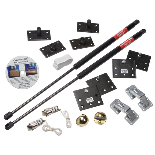

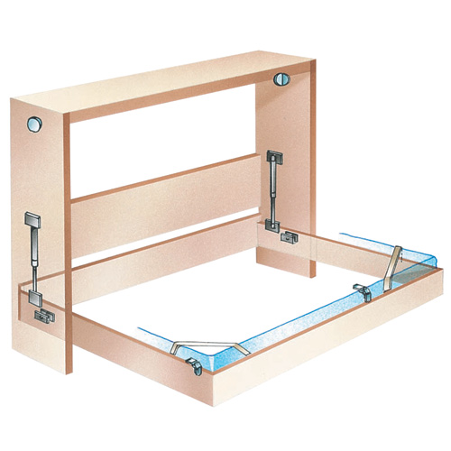

амортисьорите вече ги имам само ми трябват закрепващите планки които държат двете части на леглото и тези дето държат амортисьорите намерих картинки но как да разбера разстоянията за монтажа
тук не ми е ясно .... пише разни неща но размерите са ми непонятни
това са необходимите части
така трябва да се поставят

размерите са в инчове 1инч=2.54см

коментирах с един колега и ми изникна още един въпрос дали тези амортисьори няма да сцепят леглото 1200 нютона са? или да взема по слаби
