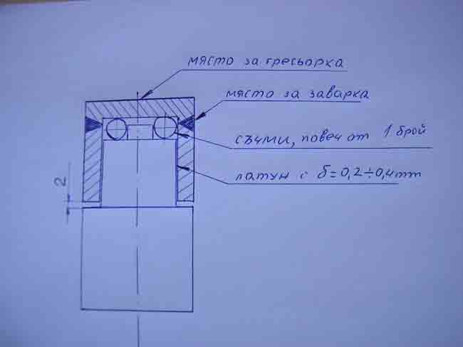

Как се определя размерът на пантите?Правя оградна врата и крилата излязоха малко по тежки отколкото ги мислех. :?

Не зная колко тежат крилата, но ето ти една примерна идея. "Мъжкото" на пантата е според диаметъра на съчмите и теглото на крилото, но не по-малко от 18 мм.

Крилата са по около 70кг.,купих панти с диаметър 25мм ,въпросът ми е дали не трябва да сложа по големи?

постави повече панти на крило например:
горе и долу по две и една на средата.

Човек спри се 70 кила са нищо за 25мм панта . Предполагам че щифта на пантата е престърган на 15мм .

Сложи само по 2 панти на крило ,с 3 най-вероятно ще си имаш проблеми.
sek.1 - специалист
С три панти ако не са в идеално съосие ако се наложи откачане на вратата после закачането си е приключение.
