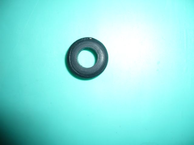

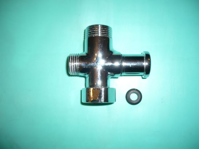

Пускам тук питането за уплътнение,защото тук се чете най-много ,след това може да се премести или изтрие.
Спешно търся за този смесител,монтира се на обикновена батерия и разделя водата към лула или душ:
P1070373 1.jpg (49.88 KиБ) Видяна 2162 пъти
това уплътнение
P1070375 1.jpg (42.45 KиБ) Видяна 2162 пъти
Вече втора седмица в София търся и няма ,а на 19.07 ще ходя в провинцията и трябва да го комплектовам и занеса.
Ново е 12.80 лв,но за няколко стотинки да се купува ново не е финансово изгодно.
Уплътнението е с размери Ф 16мм Х Ф7.5 мм/ или 8 мм,гумата се разпъва и незнам колко точно мерих/ Х 5мм дебелина.
Външната част е заоблена.
Ако някой знае в София магазин където със сигурност може да има да пише незабавно !

След обикаляне и питане по телефона на разни места ,неволята ми помогна да оправя този разпределител.
Взех подобно уплътнение от газови системи ,със замба 8 мм разширих вътрешния отвор и го монтирах на оста.Опираше отвън в корпуса и както е на оста го хванах в патронник на бормашина и я пуснах да върти и на работещ шмиргел леко коригирах външния диаметър и след няколко опита вече влезе,уплътни и така го стегнах и приведох в нормален вид.
