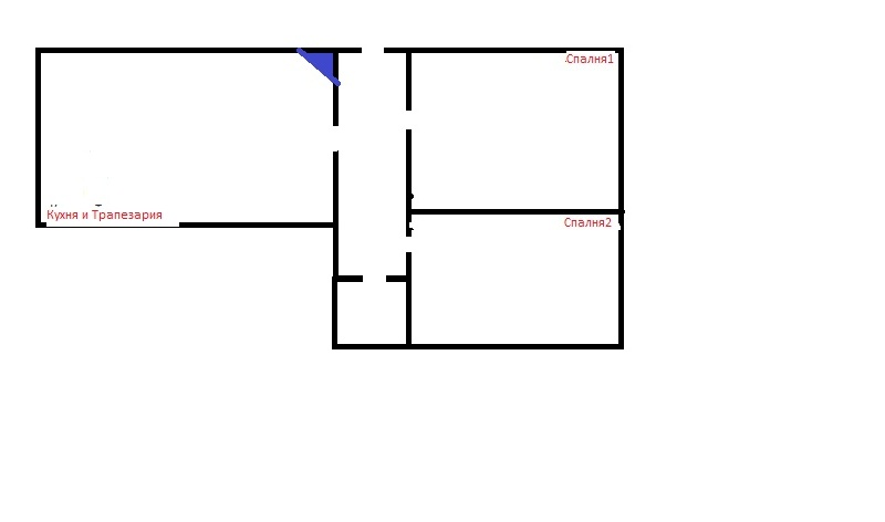

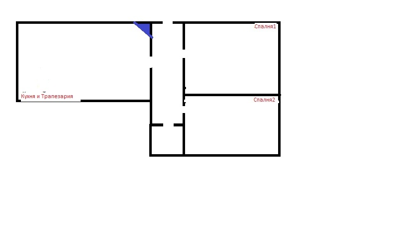

Искам съвет,имам печка на дърва катоТАЗИ.Искам да я сложа в ъгъла отбелязан със синьо..
Замисъла е печката да се скрие с гипс картон и да се получи нещо като камина,после през стената която е към коридора ще се пробият дупки, и от там ще пусна тръби към двете спални.Знам как да изградя всичко това,обаче не съм сигурен ще мога ли да отоплявам нормално всички помещения.На импровизираната камина мисля да сложа в долните 2 ъгъла 2 вентилатора.От камината до комина има около 1.80,гледах някакви двъпластови самопочистващи тръби.
Апартамента е около 60 квадрата 2те спални и коридора са с височина 2.20 а кухнята е 2.40.
Какво мислите ще се получи ли нещо или не.
Дайте идей как да я направя какви материали да купя.

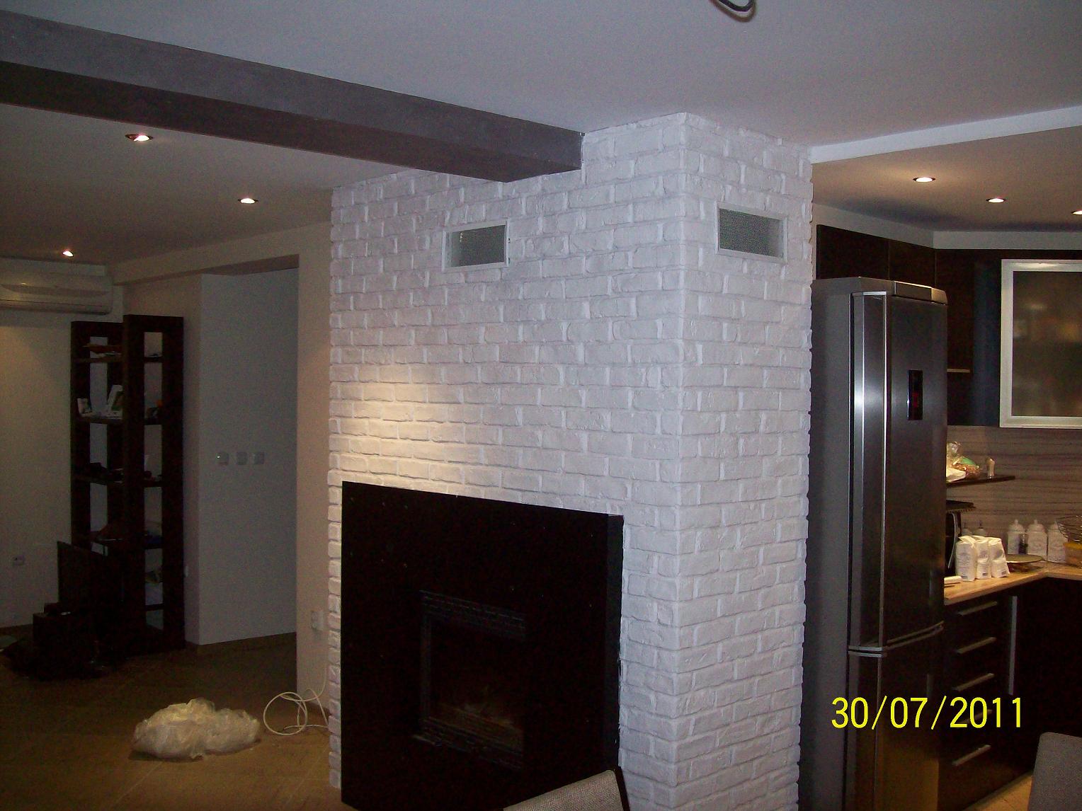

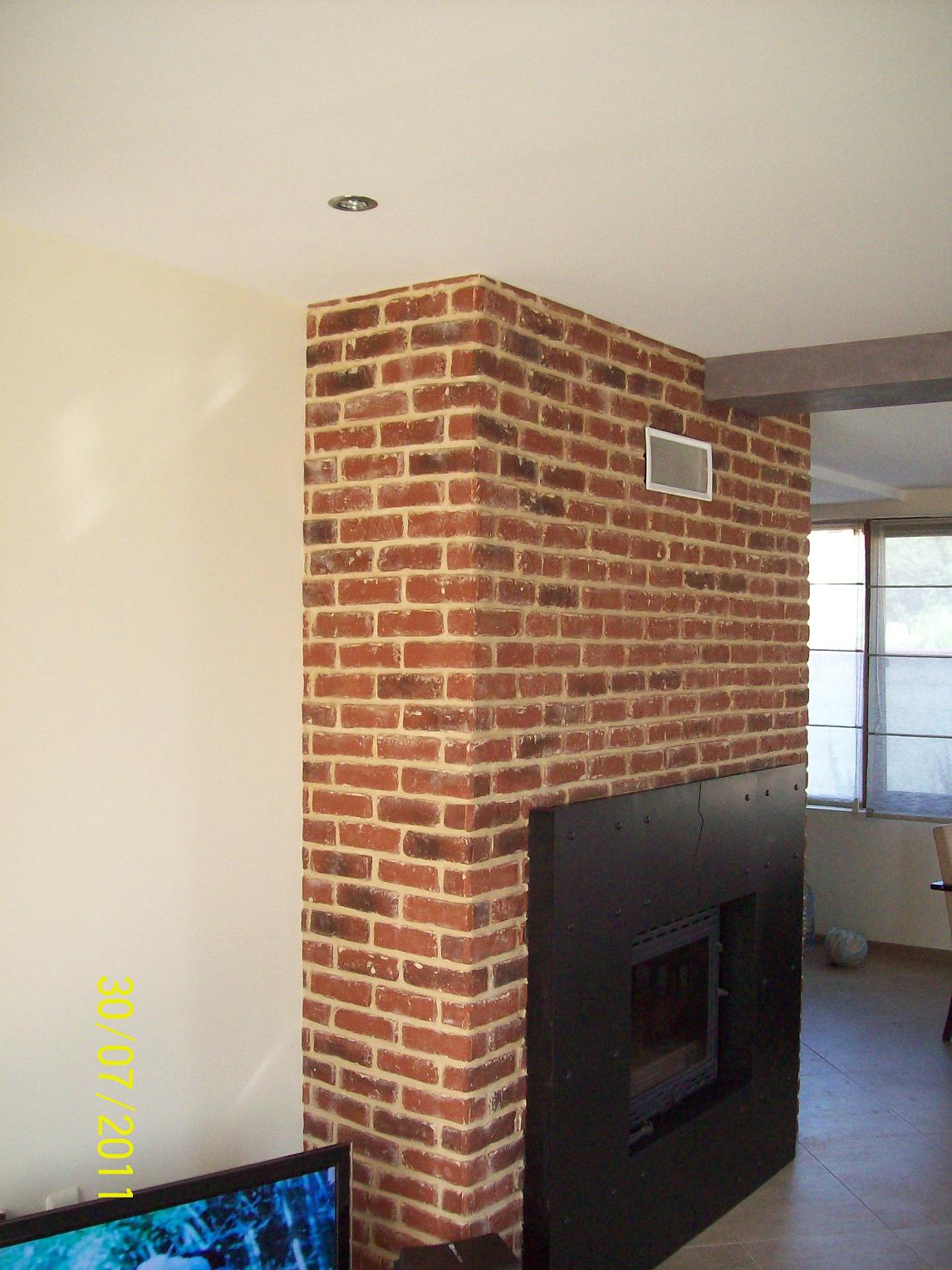

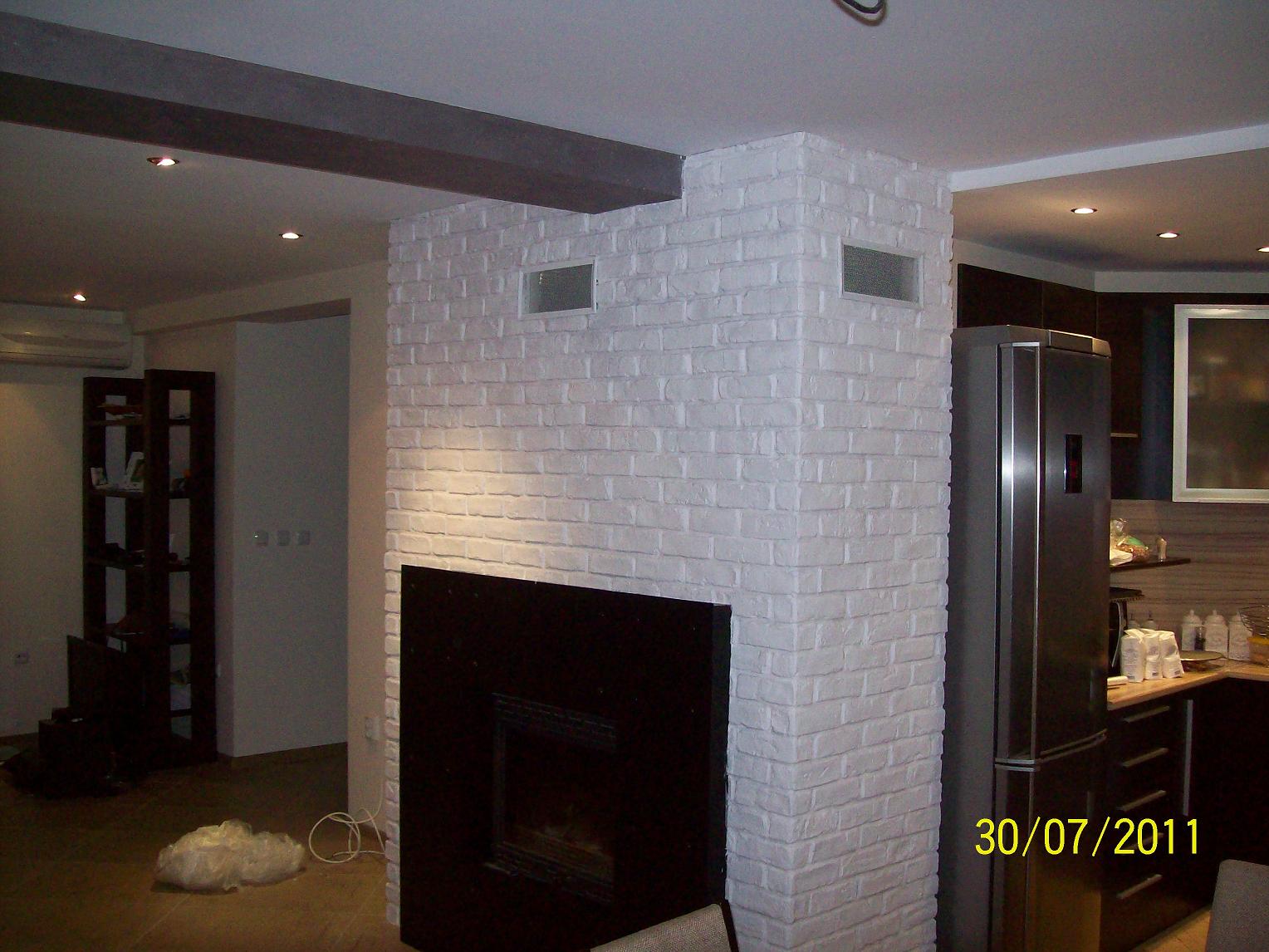

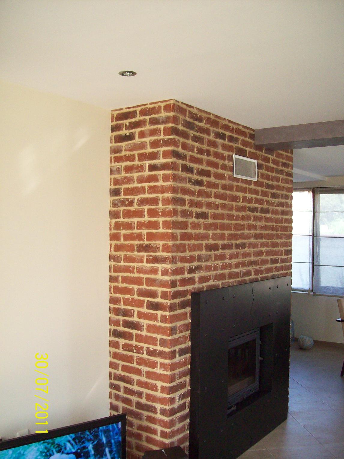

Човека си купил декор. тухлички в Практикер и оттам го посъветваха да се лепи с термолепило, щото ще се лепи върху камината. Акъли бол, практика нема.
100_1361.JPG 1
100_1366.JPG Кухнята ще е в бяло, затова е боядисвано.
fearblood - напреднал
Аз смятам отвън да е с някаква мазилка, а вътре да зидам около горивната камера с тухли от акомулираща печка ,така се надявам вечер когато изгасне тея тухли да излъчват топлина.
